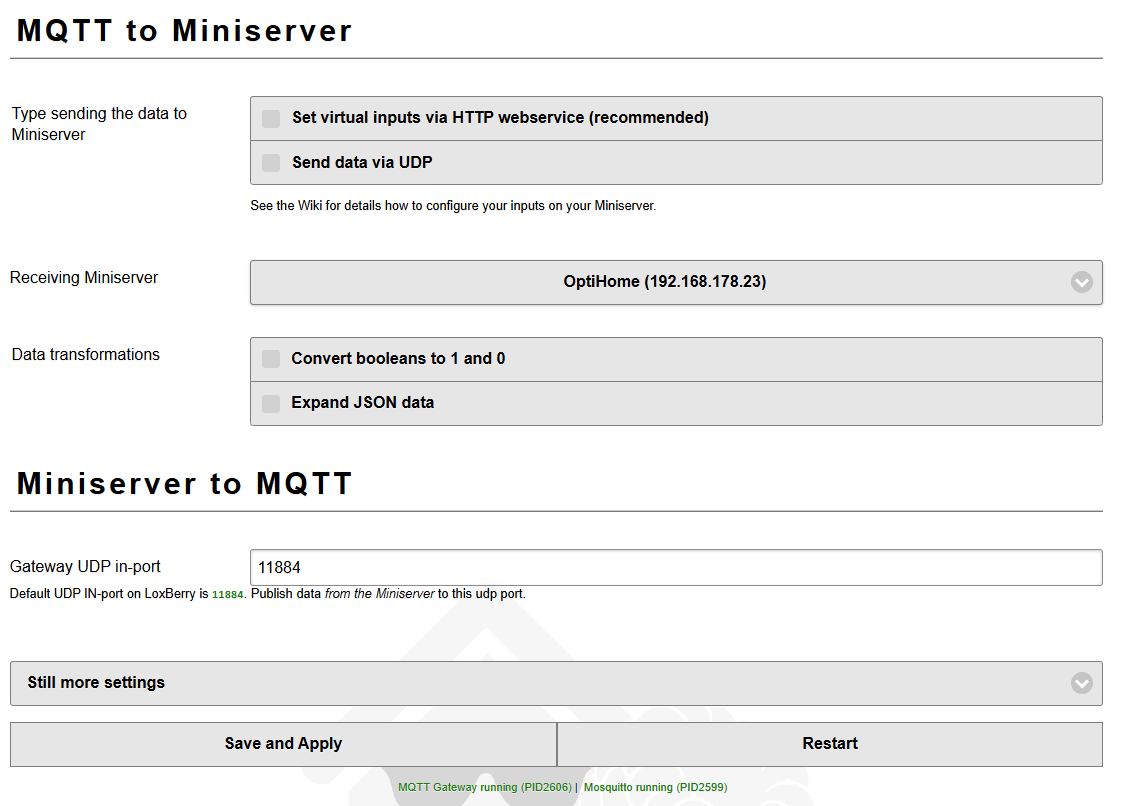

    Ich hab die letzten 24h über ein Skript versucht tausende Haken bei "Do not Send" in den Incoming Messages zu setzen.
    Dabei ist das Web-Interface irgendwann abgestürzt, zusätzlich ist nun auch nach Neustart und Verwendung eines anderen Browsers das Gateway "kaputt": Alle Einstellungen sind weg, ich kann aber auch keine Haken mehr setzen (z.B. bei "Expand JSON data" oder sonstwo)...
    Es wird auch gerade nix mehr an Loxone weitergeleitet, über MQTT Explorer sehe ich aber das zumindest Mosquitto noch tut wie es soll.
    Wie kann ich das wieder reparieren? Den Loxberry komplett neu aufzusetzen wäre ein absoluter Albtraum (natürlich habe ich kein Backup)...

    Damit hat's geklappt, nun heißt es leider wieder: zurück auf Los...
    Hallo, ich verwende Loxberry 3.0.0.6 und verwende MQTT das erste mal. Ich habe nun das Problem, dass ich zwar Benutzername und Passwort eingeben und speichern konnte, jedoch werden alle anderen Einstellungen nicht übernommen. Bedeutet ich kann bei den "Gateway Settings" nichts anklicken oder ändern (zB "Type

      Weiß nicht, ob‘s dir hilft, aber ich mach vor Harakiri-Aktionen ein Backup 😉
