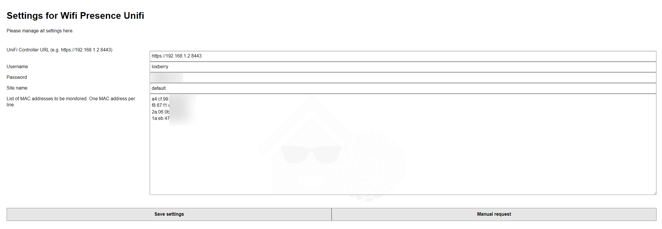

    Hey Leute,
    ich habe ein Plugin für Presence über Unifi geschrieben.
    Motiviation
    Das vorhandene Plugin von Ronald Marske benötigt den Node Express Server, welches wiederum unter Debian 12 nicht mehr funktioniert. Da weder das Plugin für den Express Server noch für die UniFi Integration mehr gewartet werden, habe ich die Entwicklung dieses Plugins gestartet. Ich werde es simpel halten, sodass es möglichst wenig Abhängigkeiten gibt. So erhoffe ich mir, dass es lange störungsfrei funktionieren wird.
    Dieses Plugin arbeitet mit einem Intervall. Es ruft alle 60 Sekunden die verbundenen Geräte per API bei einem UniFi Controller ab. So entsteht zwar ein Zeitversatz und auch die Performance könnte besser sein, aber auf der anderen Seite ist das Plugin so besonders robust, leichtgewichtig und zukunftssicher.
    Anforderungen und Einschränkungen
    • LoxBerry Version 3
    • Unifi Controller (Dream Machine habe ich nicht getestet - sollte aber seit 0.1.1 auch gehen, sofern Nutzer kein MFA hat)
    • Kein Support für MFA
    • Das hier ist eine der ersten Versionen! Das ist nicht Beta, das ist Alpha, lol!
    Download
    https://github.com/2-click/loxberry-plugin-wifi-presence-unifi
    https://github.com/2-click/loxberry-plugin-wifi-presence-unifi/archive/refs/tags/0.1.3.zip

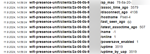

    Neues Update:
    Nun werden auch Informationen zu APs übermittelt und ob diese von einer der überwachten MAC-Adressen verwendet werden. So kann man nicht mehr nur Anwesenheit von Personen überwachen, sondern auch Präsenz in Räumlichkeiten erkennen.

        Neues Update (0.1.3):
        UI wurde optimiert
        Je Client wird nun nicht nur die AP MAC übermittelt, sondern auch der AP Name

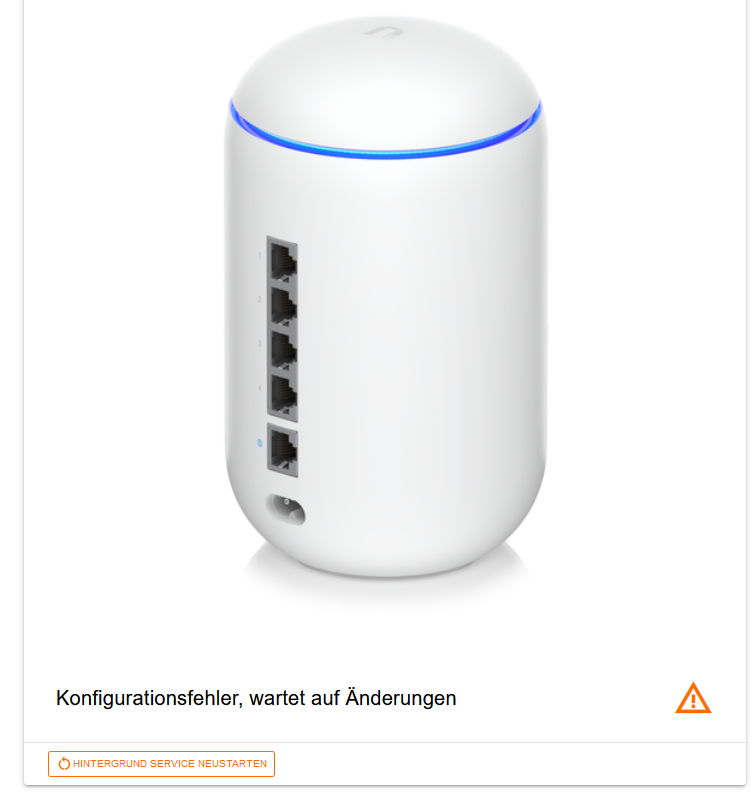

          Danke, ich finde dein Plugin super. Leider ist mir ein Problem aufgefallen: nach einer gewissen Zeit scheint zB. ein Handy in Loxone offline auf, obwohl ich zuhause bin. Steige ich in den Loxberry ein und öffne dein Plugin, klicke auf speichern, wird es wieder aktualisiert. Hat vielleicht noch jemand so ein Problem?
          Ich verwende einen Unifi Cloudkey und 2 Faktor Authentifizierung.
          Danke.

            Das ist interessant - die speichern Funktion hat keinen direkten Einfluss auf das Plugin. Wenn du speicherst macht das Plugin selbst nichts, loxberry aktualisiert nur eine JSON Datei. Der Intervall von einer Minute wird weiterhin eingehalten.
            Ich würde hier zunächst zwei Probleme im Betracht ziehen:
            - Manche WLAN Geräte gehen in den Wifi standby Modus, dann ist das Gerät laut UniFi nicht verbunden, aber laut iPhone schon.
            Ich persönlich habe damit wenig Probleme, aber ich höre immer mal wieder, dass manche Leute damit Probleme haben.
            - Irgendwas mit Loxberry und MQTT? Wenn du speichern klickst passiert nichts anderes, als dass loxberry eine JSON Datei schreibt. Rufst du LB vielleicht über das betroffene Gerät auf? Das würde dafür sorgen, dass der Wifi standby beendet wird.
            Was sagen denn die Logs? Stell mal auf DEBUG und schau, wenn dein Gerät offline geht, was die logs dann sagen. Ist der Auth dann vielleicht einfach abgelaufen wegen der MFA?
            Wenn du auf speichern klickst, triggert das einen MFA prompt bei dir?

          Heute kam der Fehler wieder (siehe Screenshot). Er trat bei iPhone 13 Pro, als auch bei einem Samsung Galaxy S24 auf.
          Das Log Level auf Debug kann ich nicht stellen, es gibt nirgendwo die Möglichkeit dies zu ändern.

            Vermutlich, weil du MFA an hast. Leg dir einen Nutzer ohne MFA an, dann sollte es gehen :-)

              Zu den Einstellungen: ich habe einfach bei der Zeile "Unifi Controller URL" eingetragen: https://<<IP der UDM Pro>>.
              So hat es dann funktioniert.
              Controller Version war bei mir 4.0.6. (zu finden z.B. bei Settings → Control Plane → Updates → UniFi OS → UDM Pro → Version).
              Unter "Name der site" habe ich "default" eingetragen, da es so auch in der URL erscheint wenn ich mich einlogge: https://unifi.ui.com/consoles/XX...X.../control-plane
              "Benutzername" und "Passwort" im Plugin angegeben so wie im unifi-Portal unter Settings → Admins & Users unter "Local Credentials" angelegt. (Network: Full Management, rest: None) "use predefined roles": uncheck, "save as predefined role": uncheck.
