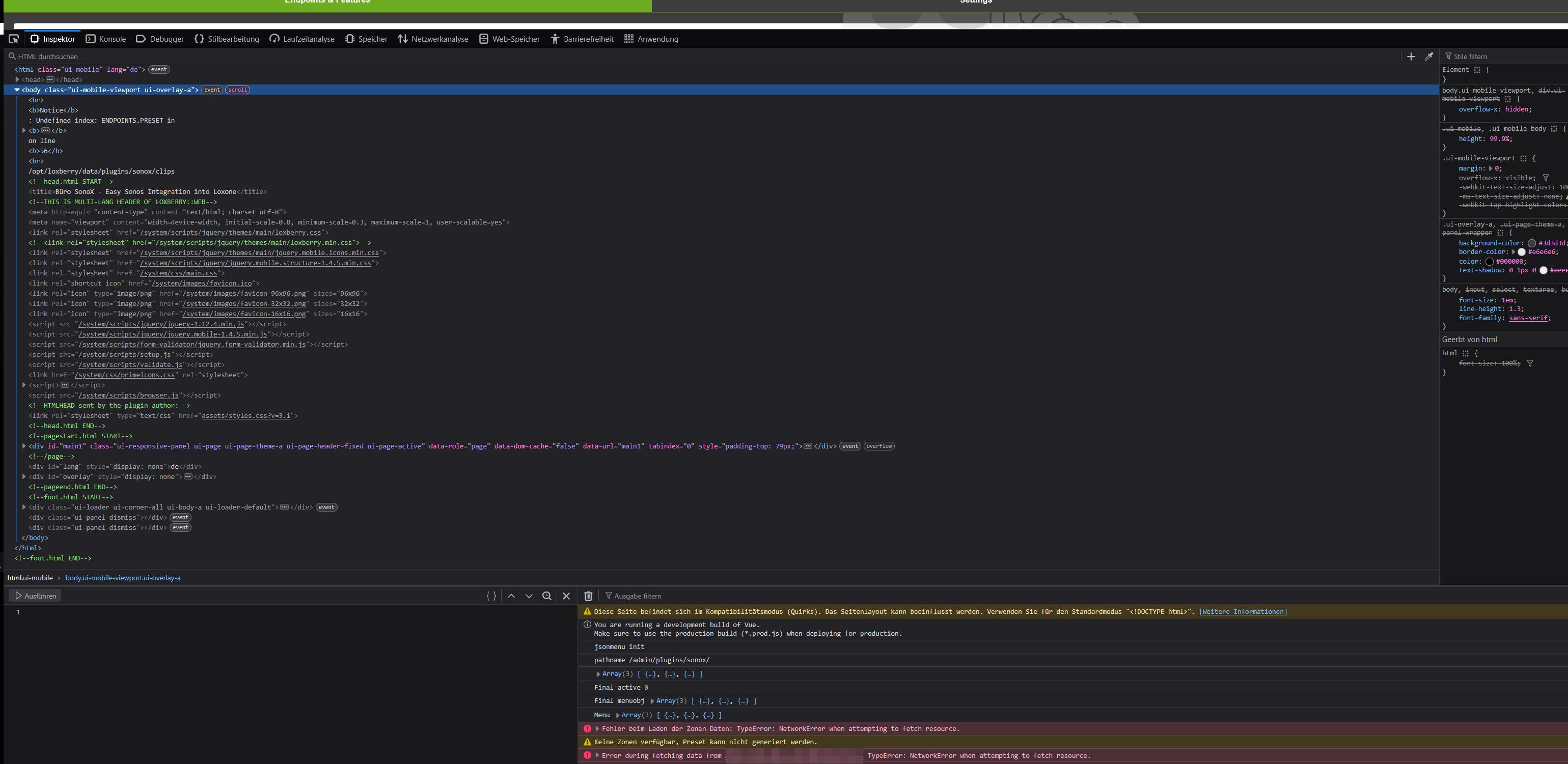

Ansichten: 309
Größe: 533,3 KB
            Schau mal, ob dir der Ausschnitt reicht. Unten steht Fehler beim Laden der Zonen Daten und NetworkError. Sonos aber ist im gesamten Netzwerk ohne Einschränkungen
            nutzbar.
