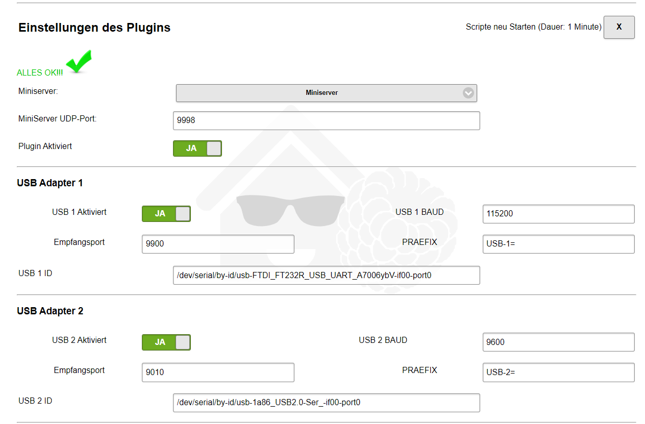

    Ich suche jetzt seit drei Tagen und finde den Fehler nicht. Ich habe eine kleine Box, die per Bus an die Paradigma Heizung angeschlossen ist. Diese ist per USB an den LoxBerry angeschlossen. mit dem Plugin "Serial-USB-Bridge" habe ich dann seriellen Zugang eingerichtet. Dieser sendet dann regelmäßig nach Aufforderung per UDB seine Daten an den Miniserver.
    Das lief jetzt einige Jahre ohne Probleme. Jetzt kommen keine Daten mehr per UDP Port an. Vermutlich, seit ich das 3er Update auf dem Loxberry gemacht habe.
    Was mache ich falsch? Wie kann ich das noch weiter eingrenzen oder testen?
    LoxBerry v3.0.1.2
    Serial USB Bridge 3.1.0
    Rapsberry Pi 3
    Vielen Dank, Frank

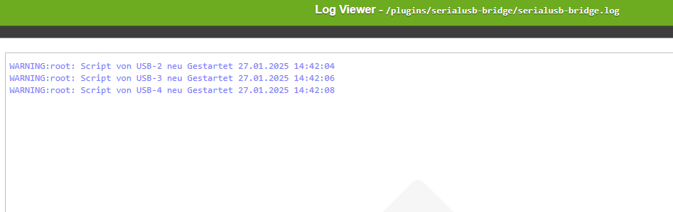

              Hallo und Danke. Ich bin gerade erheblich weiter dank Deiner Tipps.
              Es liegt am Plugin. Mit der Version für den Loxberry 2 hat alles geklappt. Mit der Version für Loxberry 3 gibt es ein Problem.
              Ich habe jetzt mit TCPDump einiges ausgelesen. Die Anforderung geht beim MS Server korrekt aus. Ob sie beim Loxberry ankommt, konnte ich nicht sehen. Im Log stand leider auch nicht (trotz Einstellung "info"). Jetzt habe ich mal nicht Adapter 1 im Plugin genommen, sondern Adapter 3. Im Log stand zumindest, dass Adapter 2-4 neu gestartet wurden, nicht aber Adapter 1.
              Jetzt habe ich umgestellt auf Adapter 3 und habe eine einmalige Ausgabe bekommen :-) Danach war allerdings wieder keine Ausgabe im Monitor. Aber dann doch endlich mal ein Eintrag im Log.
              WARNING:root: Script von USB-2 neu Gestartet 27.01.2025 21:46:28
              WARNING:root: Script von USB-3 neu Gestartet 27.01.2025 21:46:30
              WARNING:root: Script von USB-4 neu Gestartet 27.01.2025 21:46:32
              INFO:root:SCRIPT USB4 BEENDET DA ADAPERT NICHT AKTIVIERT IST
              INFO:rootATENWEG USB3 OK UDP ->USB daten :b'$CSV\r'
              INFO:rootATENWEG USB3 OK USB -> UDP daten :USB-3=27.01.1919 21:51 1 11.3 45.8 41.2 35.9 24.4 27.7 26.8 0.0 -29.6 -29.3 0.0 0 0 0 4294941261 14101 0 0.0 0.0 21.5 0.0 0.0 0.0 9.3 19.2 21.5 0 0.0 0 4294951811 0 255 255 255
              INFO:rootATENWEG USB3 OK UDP ->USB daten :b'$DISP1\r'
              ERROR:root:
              Fehler bei Script USB-3 Von Seriell zu UDP 27.01.2025 21:46:30
              File "/opt/loxberry/bin/plugins/serialusb-bridge/serialusb-bridge-script-usb3.py", line 120, in b
              response2 = usb3praefix + response.decode() # kopie wird erstellt und mit der präfix befüllt
              UnicodeDecodeError: 'utf-8' codec can't decode byte 0xb0 in position 14: invalid start byte

              • hmpf99
                hmpf99 kommentierte
                Sieht wohl so aus, als ob das Plugin am ":" bei der Uhrzeit scheitert ... hilft dann aktuell nur, die Scripte per Button im Plugin immer wieder neu zu starten.
