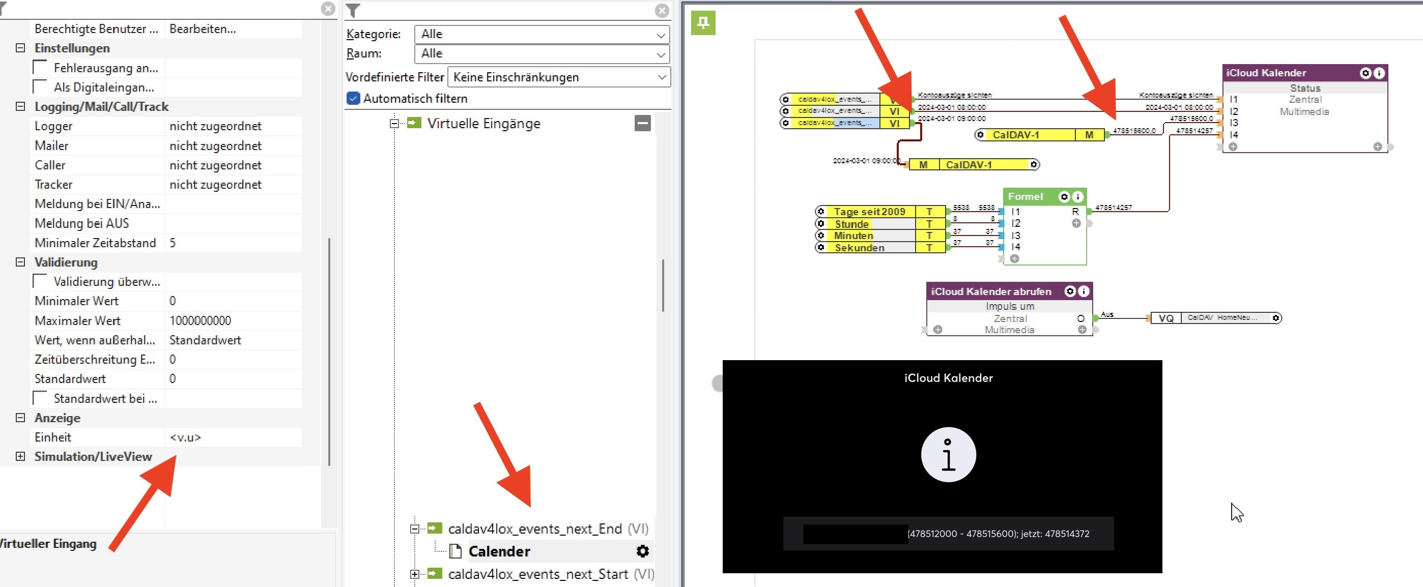

            vielen Dank für das schöne Plugin.
            Mit dem Apple iCloud Kalender hat es grundsätzlich funktioniert. Man musste ein "App-sopecific Password" anlegen, und dann seine iCloud ID + dieses App-specific Passwort benutzten. Den "App"-Namen den man dabei vergeben hat musste man wiederum nicht benutzten. Ich habe letztendlich die Daten dann per MQTT in Loxone bekommen (Virt. Texteingang für die Summary, Virt. Eingang für Start / Ende).
            Nun scheitere ich jedoch an der Anzeige in einem Status-Baustein, wie schon im Post (#84/#85). Kann mir jemand auf die Sprünge helfen wie man die Loxone Zeit (in Sek. seit 2009?) in eine human readable Form wie Datum + Uhrzeit bringt? Im Status-Bausteiun steht ja leider nur <v.m> und <v.d> zur Verfügung, nicht jedoch <v.u>. Wenn ich den Wert mit <v.u> im virt. Eingang interpretiere zeigt mir die Config zwar den korrekten Wert an (also interpretiert), aber im Status-Baustein mit <v> übernommen kommt wieder die Loxone Zeit an (nicht human readable).
            Für Hilfe wäre ich dankbar!

              Leider scheint es keine Möglichkeit zu geben, den interpretierten Wert im Statusblock zu verwenden. Er kehrt immer in die nicht menschenlesbare Form zurück.
              Ein Workaround ist die Verwendung des Linked Function Blocks in Ihrem Statusblock. Hier können Sie den virtuellen Eingang in der interpretierten Form darstellen.
              Klicke auf die Grafik für eine vergrößerte Ansicht  Name: Bins.png Ansichten: 0 Größe: 20,0 KB ID: 425234
              Wenn Sie mit dem virtuellen Eingangswert mathematische Funktionen ausführen möchten, vervollständigen Sie die mathematischen Funktionen und führen Sie die Antwort in einen "Virtuellen Statusblock" ein. Der virtuelle Statusblock kann dann mit dem Statusblock verknüpft werden und wird in menschenlesbarer Form angezeigt.
              Klicke auf die Grafik für eine vergrößerte Ansicht  Name: Linked Function block.png Ansichten: 0 Größe: 18,1 KB ID: 425235
              Zuletzt geändert von Tico; 03.03.2024, 05:17.

                Lieber Tico,
                vielen Dank für deine Antwort. Das scheint in der Tat ein wunderbarer workaround zu sein. Und außerdem habe ich wieder eine Neue Funktionalität von Loxone gelernt. Besten Dank hierfür!

                  Die Statusblocksyntax <v.d> (Datum) und <v.m> (Zeit) sind dafür ausgelegt, EIB-formatierte Werte anzunehmen. Das funktioniert gut, wenn die Loxone-Epoche (Sekunden seit 2009) in das EIB-Format konvertiert werden kann.
                  Klicke auf die Grafik für eine vergrößerte Ansicht  Name: Epoch to EIB.png Ansichten: 0 Größe: 16,5 KB ID: 425594
                  Der Programmbaustein wird benötigt und ein wenig PicoC-Code ist beigefügt. Der Vorteil des EIB-Formats ist, dass man etwas mehr Flexibilität hat, was die Anzeige der Loxone-Epoche angeht.
                  Datum: 2024-03-05
                  oder
                  Zeit: 21:33:51
                  oder
                  Datum/Uhrzeit: 2024-03-05 21:33:51

                      vielen Dank euch beiden für die Hilfe und Optionen
                      Ich habe mich für das Skript entschieden.. Es funktioniert soweit wunderbar, danke! Da es ja eine Baustein-Begrenzung von 8 Programmen gibt (ich habe bereits mind. 2 am laufen), habe ich vorsichtshalber mal gleich im selben Programm das zweite Datum mit ausgewertet. Mit dieser "Bitmaske" der Input-Änderungen(?) komme ich jedoch nicht klar, bzw. obgleich es bereits funktioniert habe ich das Gefühl als müsste hier das 0x08 für I1 (erste Epoche) und I2 (hier übergebe ich die zweite Epoche) ändern?
                      Könnte man außerdem den Wochentag mit ausgeben? Hier hattest du ja mal, lieber Tico, eine schöne Lösung per Status-Block beschrieben: hier. Wäre natürlich cool, wenn das alles aus einem Baustein herauspurzeln würde... Gibts da vllt. auch eine standard C-Funktion dafür die PicoC erlaubt?
