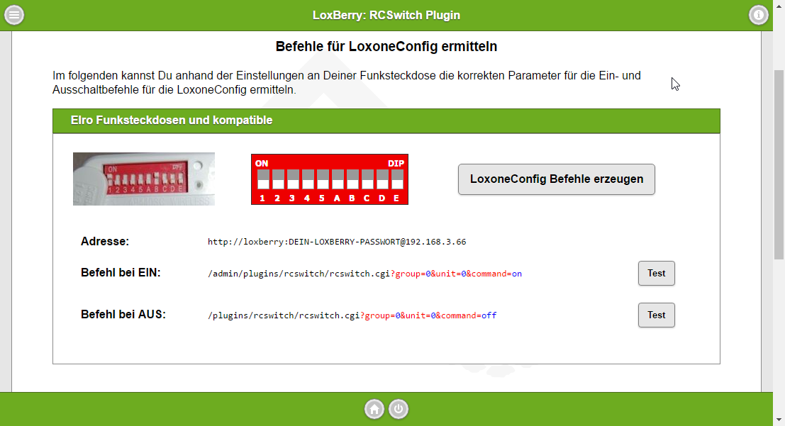

    Moin zusammen,
    ich hatte übers Wochenende Bedarf meine Weihnachtsbeleuchtung in Betrieb zu nehmen und da ist mir eingefallen, dass ich noch eine Tüte voller Baumarkt-Funksteckdosen habe. Wurde also Zeit dem LoxBerry beizubringen mit den 433 Mhz Funksteckdosen zu reden Somit ist jetzt ein entsprechendes Plugin verfügbar (und unser Haus leuchtet weihnachtlich smart ):Mit dem RCSwitch Plugin kann der LoxBerry 433 Mhz-Funksteckdosen schalten. Diese Steckdosen sind sehr günstig erhältlich ("Baumarkt Funksteckdosen"). Dabei stellt der LoxBerry eine Schnittstelle zwischen den Funksteckdosen und dem Miniserver bereit, sodass die Steckdosen direkt aus Loxone heraus geschaltet werden können. Die Anbindung an den Miniserver erfolgt per Virtuellen Ausgang.
    Der LoxBerry muss dazu mit einem wenige Euro teuren 433 Mhz Funksender ausgestattet werden.
    Viel Spaß beim Testen!

      Naja, die Reichweite dieser 433Mhz-Dinger ist schon recht begrenzt. Ein Haus kannst Du mit einem Sender nicht wirklich versorgen. Aber das Energenie-Plugin für die Gembird-WLAN-Steckdosen wird schon Potential haben:

                            Im Wiki-Artikel zum Plugin unter http://www.loxwiki.eu/x/JATL ist eine Abbildung einer möglichen Antenne. Dazu muss ein 17,3 cm langer Draht verwendet werden. Wunder darf man sich davon nicht erwarten - bei meinen Tests ging's auch mit Antenne durch 2 Wände + 10 m Entfernung nicht durch... Ich denke wenn man diese günstigen Steckdosen verwenden möchte sollten Sender und Empfänger nach Möglichkeit in einem Raum sein, maximal vielleicht 1 Zimmer weiter. Dann ist aber Schluss.
