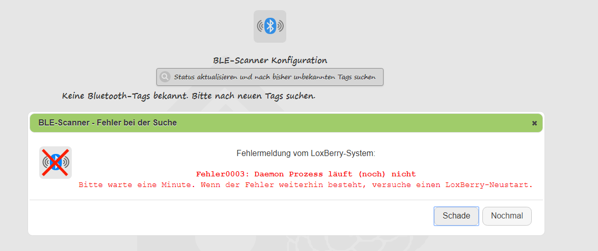

    Plugin funktioniert unter Loxberry 2.0.0.4 in Verbindung mit einem Raspberry pi 3 b+ leider immer noch nicht. Ich bekomme immer wieder den alt-bekannten Fehler (siehe Anhang)

        Wenn vielleicht jemand mit helfen möchte.... Im Moment kommen wir mit einem Raspberry 3B+ und auch mit dem Raspberry 4 nicht weiter
        Kurzbeschreibung Neuer RPi4 LoxBerry Version 2.0.0.4 ( is_raspberry.cfg ) BLE-Scanner Version 2019.5.17 BLE-Scanner auf das frische LB installiert, sonst keine anderen Plugins Integrierte BT-Schnit...

          für mich ist Bluetooth für den Rasp4 auch sehr wichtig. Es scheint ja nun nicht am Plugin zu liegen sondern an dem Erkennen vom Bluetooth Device durch Loxberry.
          Ich hatte dies bereits in einem andern Thread als Fehler gemeldet. Es wurde auch als Issue aufgenommen:
          https://www.loxforum.com/forum/projektforen/loxberry/allgemeines-aa/213419-vorankündigung-loxberry-2-0-bitte-lesen/page4
          Könnte sich dies bitte einer der Experten noch mal ansehen. Es ist wirklich sehr schade, dass man BLE als wichtiges Tool des Rasp4 nicht nutzen kann.

                Habe hier einen 3B und da geht alles.
                • Johny
                  • 04.09.2016
                  • 129
                  #114
                  Ja, mit meinem 3B geht BLE onboard auch. Ab 3B+, also auch Rasp4, geht es mit dem bekannten Fehler nicht mehr.

                        Das Problem scheint ja zu sein, dass das Bluetooth gar nicht richtig gestartet wird.
                          • 6310
                          #118
                          Ich konnte das jetzt mal auf einem Pi4 nachstellen. Es ist kein Problem des Plugin, das Problem liegt im Betriebssystem. Das Internet ist auch voll davon und eine richtige Lösung scheint es nicht zu geben. Bei der Recherche kam auch heraus, dass es die selben Probleme am Anfang mit Stretch auch gab. Da müsst Ihr wohl noch warten bis das korrigiert ist, oder einer Lust und Zeit hat einen Work Around zu finden.

                              hier mal ein kurzes Update:
                              Ich habe auf meinem Rasp4 das originale neue Image Buster installiert und darauf Node Red. Dort gibt es den Node BT Presence. Mit dem kann ich auf Bluetooth zugreifen und über den Loxone Node an denn Miniserver weiter geben. Somit funktioniert Bluetooth mit dem Raspberry 4, nur eben nicht mit Loxberry.
