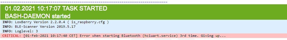

          Anyone who can help out with this?
          Just installed the plugin and have rebooted several times.

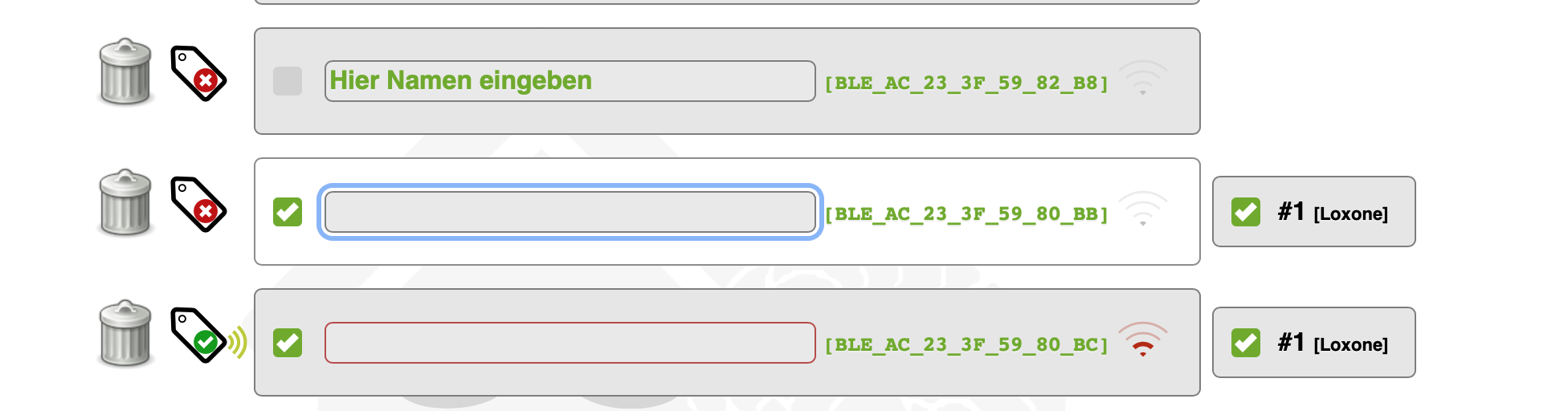

            B) Plugin startet, scannt und findet die Tags!! Schaut also trotz Fehlermeldung alles richtig zu sein. Aber:
            C) Wenn ich in einem Beschriftungsfeld etwas eingeben will, kann ich das nicht! "Hier Namen eingeben" verschwindet- und das wars! (Siehe Bild), es ist alles "#1 [Loxone]"Klicke auf die Grafik für eine vergrößerte Ansicht
Name: Bildschirmfoto 2022-02-28 um 17.09.02.png
Ansichten: 484
Größe: 94,0 KB
            D) Die Browserabfrage: http://192.168.xxx.xxx/plugins/ble_scanner/?mode=scan listet mir immer schön die aktiven Tags auf!
            Was bedeutet das jetzt für mich?
            Die fehlenden Dateien wichtig für die Funktion? Das Speichern der Namen wichtig- eventuell Fehler im täglichen Betrieb? Oder alles egal- Hauptsache er findet die Tags und kann auf Abfrage die gefundenen auflisten- der MS nimmt ja ohnedies nur die MAC...?!

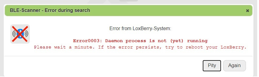

              ich bekomme noch immer den BLE Scanner am Raspberry 4 nicht zum laufen: Fehler0003: Daemon Prozess läuft (noch) nicht
              Gibt es dafür eine Lösung? Oder vielleicht irgendwo eine Anleitung?

                Hi Johny, auch wenn Dein Eintrag schon was länger her ist, hatte ich heute exakt dasselbe Problem.
                Ich habe es wie folgt gelöst...
                Per SSH auf den PI und dann folgenden Befehl ausführen
                sudo systemctl disable hciuart.service​
                Dann den Loxberry neu starten und warten. Nach ca. 30 Sekunden war der Fehler weg.
                Habe meine TAG's gefunden. Auch nach mehreren Neustarts kein Problem mehr!
                Hoffe, es hilft Dir oder anderen weiter.
