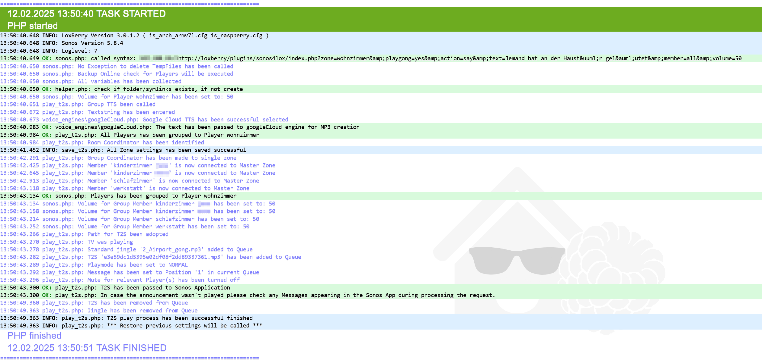

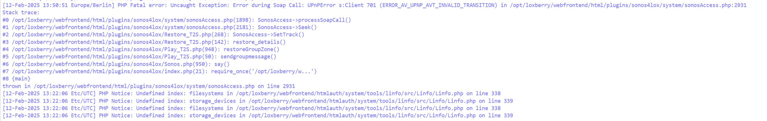

    Hallo Liver_64 ,
    ​​​​vorhin ist das Problem mal wieder aufgetreten, dass die Einstellungen nach einer TTS-Gruppendurchsage nicht wiederhergestellt wurden.
    Ausgangslage: Im Wohnzimmer ist der TV auf Sonos gelaufen und jemand hat an der Haustür geläutet (was die Gruppendurchsage getriggert hat).
    Hier das sonos4lox-Log:
Ansichten: 98
Größe: 488,6 KB
    Und hier das Log vom Loxberry des Fehlerzeitpunkts:
Ansichten: 91
Größe: 213,9 KB
    • Liver_64
      Liver_64 kommentierte
      Das wäre eine gangbare Lösung, ich schaue mir das mal an. Die T2 Funktionalität ist das Herzstück des Plugins und da habe ich seid sehr langem nichts mehr geändert. Da hätten sich mit Sicherheit auch einige User mehr gemeldet
    • RHC
      RHC kommentierte
      Vielen Dank auf jeden Fall schon mal für deine Bemühungen!
      Ich verstehe nur deine Aussage nicht ganz, dass du an der T2S-Funktionalität schon lange nichts mehr geändert hast - vor ca. 4 Wochen hast du ein neues Release rausgebracht mit dem Punkt "Die Gruppierungs- bzw. Restorefunktion bei T2S wurden stabilisiert bzw. optimiert".
      Bei mir hat diese Version halt leider nichts verbessert...
    • Liver_64
      korrekt, aber da optimierte ich das prüfen der Onlineverfügbarkeit von Playern im Allgemeinen, was u.A. auch Auswirkungen auf die Restore Funktion hat.
      In deinem Fall scheint irgendein Player nicht 100%ig zu funktionieren was zu diesem Problem führt. Abgesehen davon würde ich a: nicht member=all verwenden da es die komplexeste T2S Funktion ist oder alternativ auf doorbell switchen da c: viel schneller und d: keinerlei Gruppierungs-/Restore Funktionen notwendig sind.

    ich habe mich auf das Gebiet raspberry pi und Loxberry gewagt und nun das erste Plugin versucht zu installieren und zu konfigurieren.
    Es läuft grundsätzlich durch, hat aber eine Fehlermeldung hinterlassen: 2025-02-13T19:29:10+01:00 [ERROR] : Error during Soap Call: Unable to parse URL HTTP. Logdatei im Anhang.
    Ich müsste die Installation im LAN durchführen, da Vodafone bei uns 5 Tage ausgefallen ist. Es war also kein Zugriff nach draußen möglich. Vielleicht ist das Ursache für den Fehler?
    Nun habe ich das Plugin konfiguriert und wollte wie im Loxberry geraten über den Browser einzelne Befehle checken bevor es an Loxone geht. Leider reagiert Sonos gar nicht und mein Browser gibt mir auch keinen Fehler aus. Es passiert einfach nix. Ich habe eine Radiosender eingestellt über die Sonos App und wollte diesen ausschalten. http://loxberry/plugins/sonos4lox/in...r&action=pause (alternativ stop). Kann die Fehlermeldung hier etwas mit zu tun haben?

    • Liver_64
      Du muss schon Online sein damit die notwendigen Packages installiert werden können, dann sollte es auch klappen. Den Sonos Boxen noch eine feste IP Adresse im Router zuweisen und Plugin deinstallieren und neu installieren

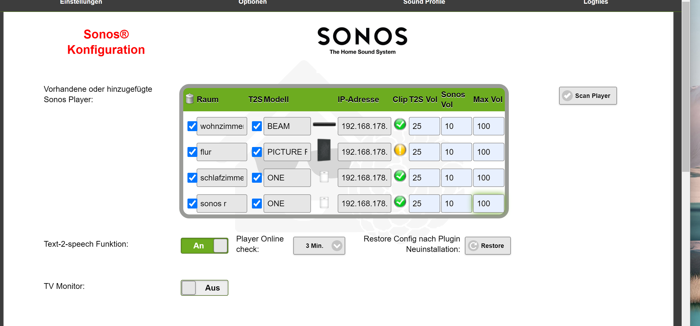

      #1521
      ich habe ein Plugin installiert und sehe dort alle Sonos-Geräte und die Einstellungen. Wenn ich speichere, bekomme ich die Meldung, dass alles erfolgreich war. Aber sobald ich die Seite neu lade, verschwinden die Sonos-Geräte aus der Liste – als ob die Einstellungen gar nicht gespeichert werden. Ich habe das Plugin schon fünfmal neu installiert.
      Es geht um einen Sonos Beam (Gen 1) in einer Gruppe mit einem One und separat um einen PICTURE FRAME.
      Die IP-Adressen aller Geräte sind statisch.
      Woran könnte das liegen?
      Danke für eure Hilfe!
      Zuletzt geändert von ggmw88; vor 2 Tagen.
      • Liver_64
        Der Fehler im Log sagt aus das deine Konfiguration nicht gespeichert wurde. Am Besten das Plugin deinstallieren, installieren, dann nach Player scannen und erst einmal speichern. Danach den Rest konfigurieren. Mir kommt es aber eher so vor als ob du ein Problem mit deiner SD Karte hast.
