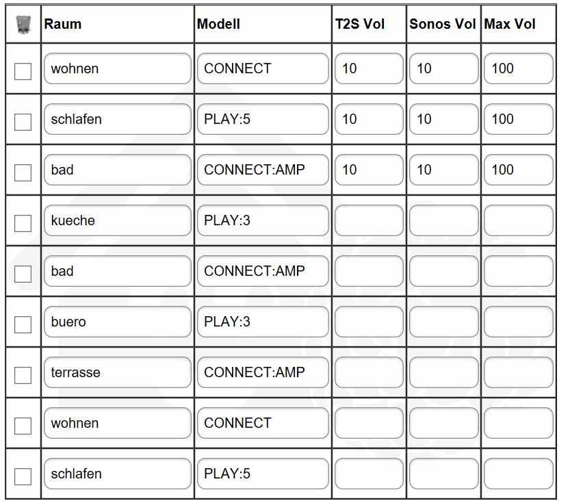

        habe Loxberry V 0.2.3, Sonos4Lox V 2.07 und 4 Sonos PLAY1 wovon 2 als Stereopaar funktionieren. aktuellste Firmware gerade aufgespielt. V7.03.
        Beim Scan findet er sehr viel nur keinen SONOS PLAY1.

          versuche mal wie im post #255.1 beschrieben vorzugehen, dann die Datei config/Plugins/Sonos4lox/player.cfg öffnen und alles unterhalb von [SONOSZONEN] löschen, speichern und Scan erneut ausführen.

            Kann ich die Datei player.CFG manuell ausfüllen, benötige da nur eine Info wie ich das Stereopaar einbinden muss.

                    öffne bitte im Browser folgenden Befehl: http://IRGENDEINE SONOS IP ADR:1400/status/topology. Dann klicke auf "Zone Players" und du hast deine Sonos Konfiguration. Jetzt kopierst du die Daten für jede Zone bzw. Stereo Paar in die player.cfg. Bitte aber nur die Daten aus den Zeilen kopieren die bei "Coordinator" den Wert true haben da ein Stereopaar immer eine führende Seite hat (glaube die linke). Die Zonennamen bitte in Kleinschreibung und ohne deutsche Umlaute. Danach kannst du in die LoxBerry Config und jeweils die Werte für die Lautstärke ergänzen und speichern.
                    Habe dir mal Screenshots von mir angehängt, betreibe aber keine Stereopaare, von daher alle Coordinator true.
