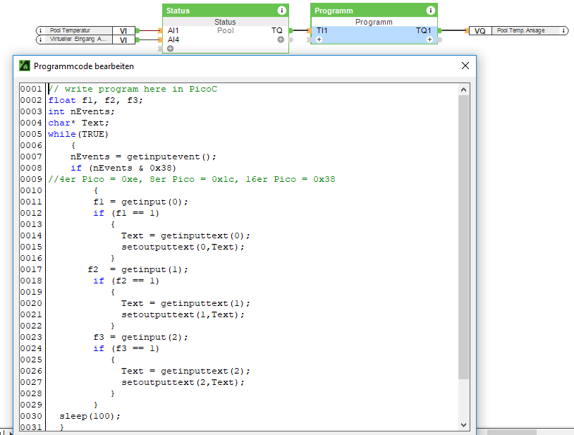

    ich möchte die Pool Temperatur per TTS ausgeben lassen. Das funktioniert auch alles wunderbar, nur das es 2x mal gesagt wird. Einmal mit der Temperatur und bei der 2. Ansage ist diese dann 0 Grad. Ich habe schon überall geschaut, mit dem Pico Script klappt es auch nicht. Der Haken ist bei "als Digitaleingang verwenden" raus. Anbei ein Foto

      Vergiss das PicoC Program, du gibst deinen Text inkl. Wertvariable in den Statusbaustein ein. Bsp: Die Temperatur für den Pool ist an AI1 und der Trigger an AI2. Der Text im Baustein sollte dann lauten "Die aktuelle Pooltemperatur ist <v1.1> Grad" Damit bekommst du den Wert von AI1 als Zahl mit einer Dezimalstelle. Wenn dann an AI2 getriggert wird, wird der Text "Die aktuelle Pooltemperatur ist 19,5 Grad" an TQ ausgegeben. Im virtuellen Ausgangsverbinder gibst du dann lediglich ...action=say&text=<v> ein und markierst den Ausgangsverbinder als Analog (Haken bei "Als Digitalausgang verwenden" rausnehmen). Wenn jetzt der TQ Ausgang wieder ausgeschaltet wird gibt der MS eine Null aus, die aber vom Sonos Script abgefangen wird.

      Hej, besten Dank für die Beschreibung... hat alles perfekt geklappt und nun kommt die NULL Meldung nicht mehr. Herzlichen Dank dafür :-)
    • thomas76ch
      thomas76ch kommentierte
      ..und danke für den Nachtrag in der Beschreibung der TTS Ansagen im Wiki :-)

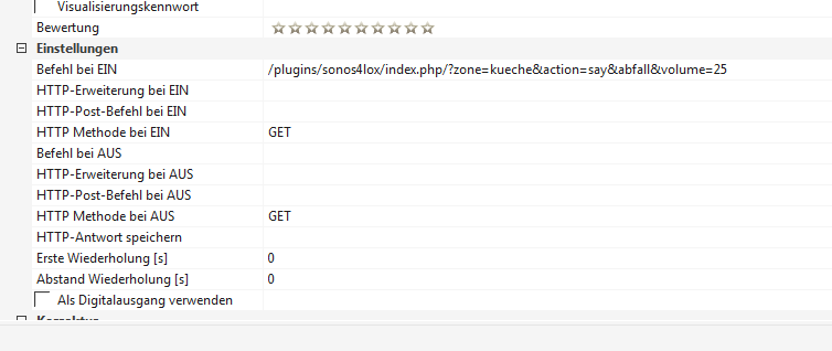

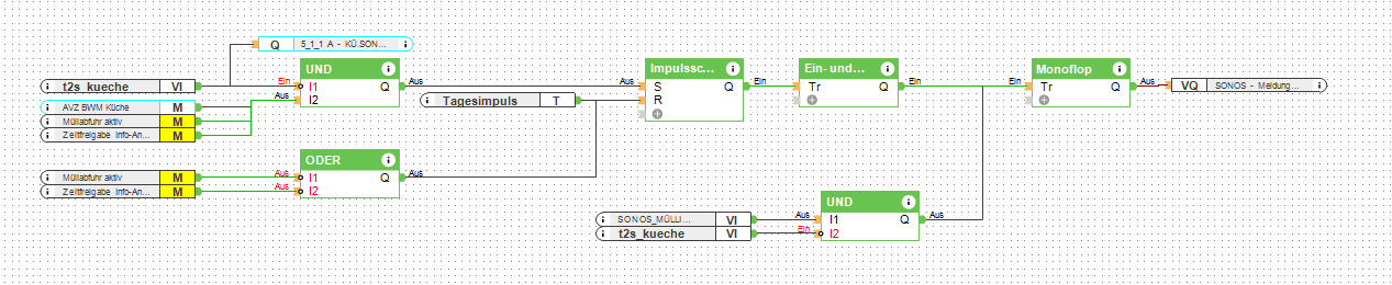

      Hallo liebe Sonos-Gemeinde,
      irgenwie bin ich am verzweifeln, habe alle möglichen Foren durchsicht und die FAQ im Loxwiki abgearbeitet (zumindestens denke ich das ich nichts übersehen habe) aber ich bekomme immer die Müllabfuhransage 2mal hintereinander.
      Alle anderen Durchsagen, welche ich selbst zusammenstelle etc. funktionieren richtig.
      Hat jemand noch eine Ahnung bzw. einen Hinweis zur Lösung, wäre sehr dankbar
      Anbei meine Programmierung
      Hinweis - Der EIN-/AUSSCHALT-TIMER ist drin, weil ich testen wollte, ob der SR evtl. kurzzeitig zurück gesetzt wird, ist aber nicht der Fall

      • Liver_64
        Liver_64 kommentierte
        Steht doch unter FAQ im Wiki:
        Warum wird eine T2S zweimal abgespielt obwohl im virtuellen Ausgangsbefehl nur ein Eintrag bei "Befehl bei EIN" vorhanden ist?
        Im virtuellen Ausgangsbefehl ist der Haken bei "Als Digitalausgang verwenden" nicht entfernt. Das muss bei Ansage eines Textes mit dem Parameter <v> (Übernahme eines Wertes aus Loxone) durchgeführt werden. Wenn kein Wert ausgegeben werden soll muss der Haken bleiben.
        Da du keinen Wert <v> mit ausgibst musst du den Haken "Als Digitalausgang verwenden" logischerweise drin lassen, dann kommt die T2S nur 1x
      • HRA
        HRA kommentierte
        Das Wiki habe ich 1000mal gelesen und immer schön darauf geachtet, daß der Haken bei Digital raus ist :-(
        Wer lesen kann ist klar im Vorteil

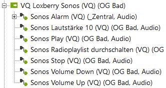

      • Bullit
        Bullit kommentierte
        Richtig, 3.7.1. Dachte ich unterstütze dich und knall auch Pre-Releases drauf dass man eventuelle Fehler finden kann zum debuggen ;-) War wohl ein Fehler. Ich Update den Karren gleich mal manuell :-) Danke für die Info aber!
        t_heinrich kommentierte
        Natürlich unterstützen wir dich. :-)
    • MachineMaster
      • 19.07.2019
      • 64

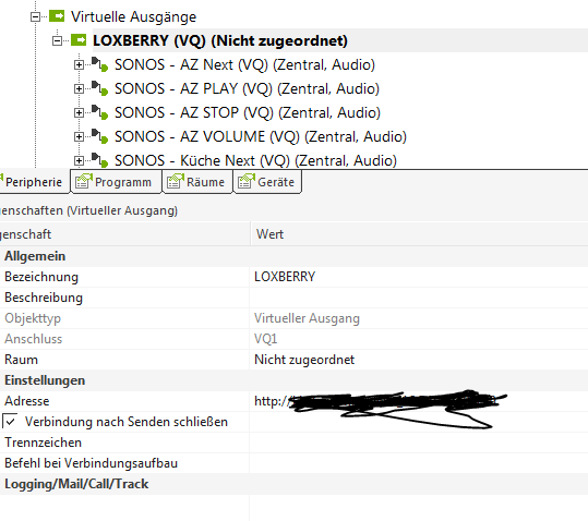

      #869
      Hallo Oliver,
      erst einmal vielen Dank für das klasse Plugin.
      Es funktioniert auch soweit alles bis auf das Abspielen von MP3 Files über Loxone Config.
      Ich habe bereits alles unternommen:
      - "1_Alarmsirene.mp3" in "1.mp3" umbenannt
      - Mit WinSCP in das Verzeichnis .../tts/mp3 gespeichert und die Rechte analog den vorhandenen Dateien gesetzt
      - Das Abspielen des Befehls "/plugins/sonos4lox/index.php?zone=bad&action=say&messageid=1&volume=2 0" über den Browser klappt einwandfrei
      - Ebenso das Stoppen des Alarms mittels "/plugins/sonos4lox/index.php?zone=bad&action=alarmstop"
      Was aber nicht klappen will, ist die Ansteuerung über Loxone Config.
      Habe bereits die IPv6 im Router deaktiviert.
      PS: Habe die neueste Version installiert: 3.8.4

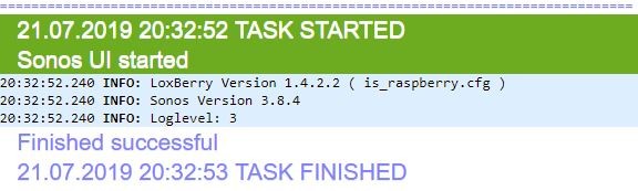

      Im Logfile stehen bei mir nur allgemeine Punkte wie:
Name: Sonos Logfile.JPG
Ansichten: 786
Größe: 29,4 KB
      Was mache ich falsch?
      Vielen Dank im Voraus
        Wenn’s übern Browser klappt, zeig mal deine Config der Befehle in der Loxone Config.
    • MachineMaster
      • 19.07.2019
      • 64
      #870

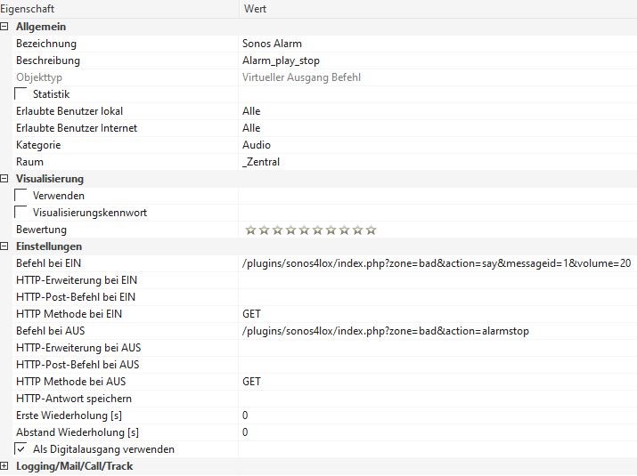

      Hier mal meine Befehle:
      - es funktionieren alle bis auf 'Sonos Alarm'
Ansichten: 679
Größe: 13,6 KB
Name: Sonos Befehle.JPG
Ansichten: 776
Größe: 28,2 KB
      Hier der Einzelbefehl:
Ansichten: 720
Größe: 68,7 KB
      Der Medienbaustein mit den restlichen Befehlen funktioniert einwandfrei (Radiosender durchschalten, Volume Up/Down, Ein - und Ausschalten).
      VG, Fabian
      • MachineMaster
        MachineMaster kommentierte
        Das habe ich auch schon probiert, geht auch nicht.
        Wenn ich beide Befehle einzeln über den Browser aufrufe funktionieren die auch.
        Erst den Alarmsound abspielen und dann stoppe ich den Sound mit 'alarmstop' oder verstehe ich das falsch?
        Edit: Angenommen der Alarmsound wird abgespielt und ich drücke auf "Reset Alarmanlage" hört der Alarmsound dann auf ohne dass ich den alarmstop Befehl senden muss?
        Zuletzt geändert von MachineMaster; 21.07.2019, 23:38.
      • Liver_64
        Welche Version nutzt du? Was steht denn im Log File direkt nach der Ausführung? Wo speicherst du deine MP3? (LoxBerry SD-Karte, USB Stick, NAS,etc.)
      • MachineMaster
        Seit heute funktioniert es mit den beiden Befehlen.
        Keine Ahnung warum, aber Hauptsache es geht jetzt.
        Danke an alle für den Support.
