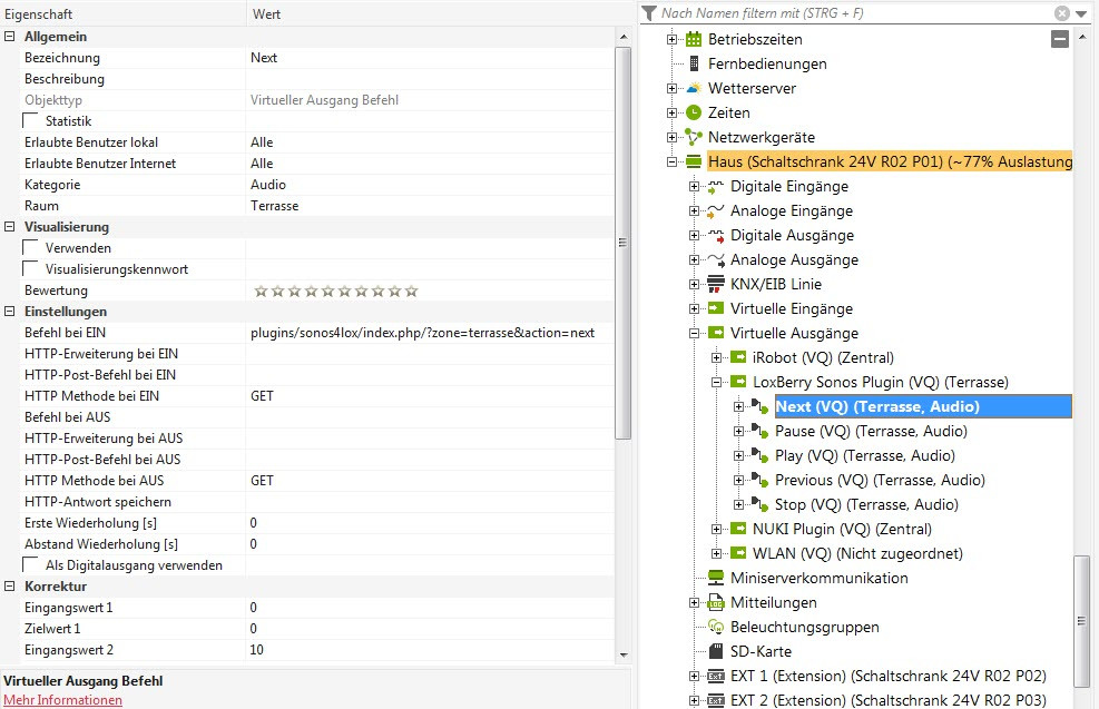

                  Hi nochmal... also ich habe alles eingerichtet bekommen und kann auch soweit alles über den Browser steuern. Ich habe auch nach Anleitung mit Dimmer etc. die Steuerung in Loxone eingerichtet und auch bei der Klingel... allerdings erreicht die Aktion nicht den loxberry so wie es aussieht... die Debug Info vom Miniserver sagt, dass der Befehl als GET abgesendet wird (die Syntax ist auch korrekt nur das die & Zeichen nicht angezeigt werden), allerdings wird im Loxberry im Logfile keinerlei Reaktion angezeigt. Könnt ihr mir sagen wie ich an das Problem rangehen kann um die Kommunikation zwischen Loxone und Loxberry über das Sonos Plugin zu prüfen?
                  Vielen Dank für eure Hilfe.
                    #969

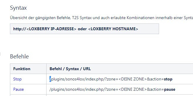

                    Hi habe meinen Fehler gefunden.... laut der Anleitungen war weder beim Ausgang noch beim Befehl ein / angefügt... ich dachte Loxone fügt das dann automatisch ein... macht es aber nicht
                    Anfängerfehler.

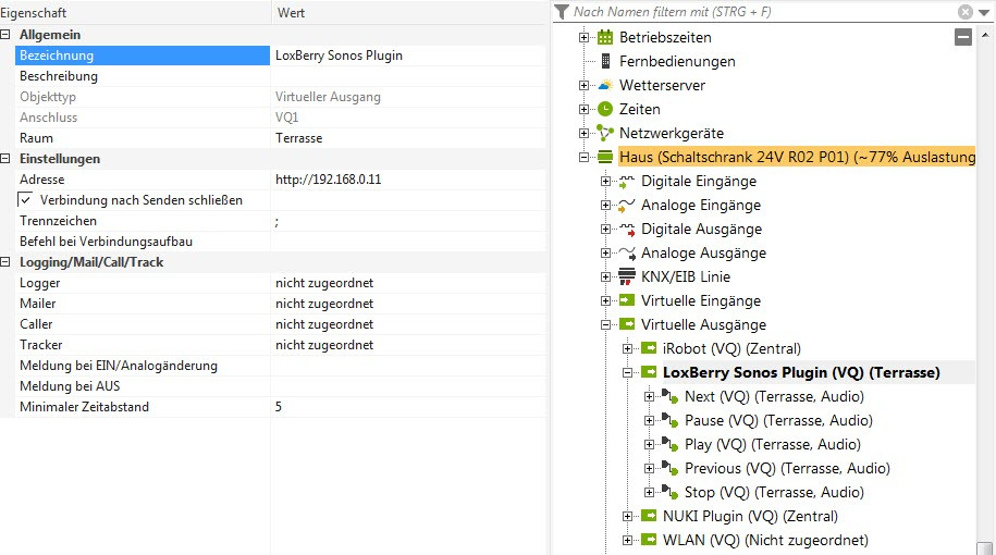

                      ich habe anscheinend auch einen Anfängerfehler beim Konfigurieren des Virtuellen Ausgang in der Config gemacht. Wie bei "mtschlembach" funktionieren die Befehle im Browser, jedoch von MS aus passiert nichts.
                      Sieht vielleicht wer von euch, wo ich den Fehler gemacht habe?
                      LG Matthias
                        • 6310
                        #971
                        Er hat doch auch schon genau geschrieben, wo der Fehler ist. Da fehlt ein / hinter der IP
                        • Mattgyver
                          • 08.10.2015
                          • 217
                          #972
                          svethi sry, ich dachte er meint den Slash beim "Virtuellen Ausgang Befehl" und nicht beim Virtuellen Ausgang".
