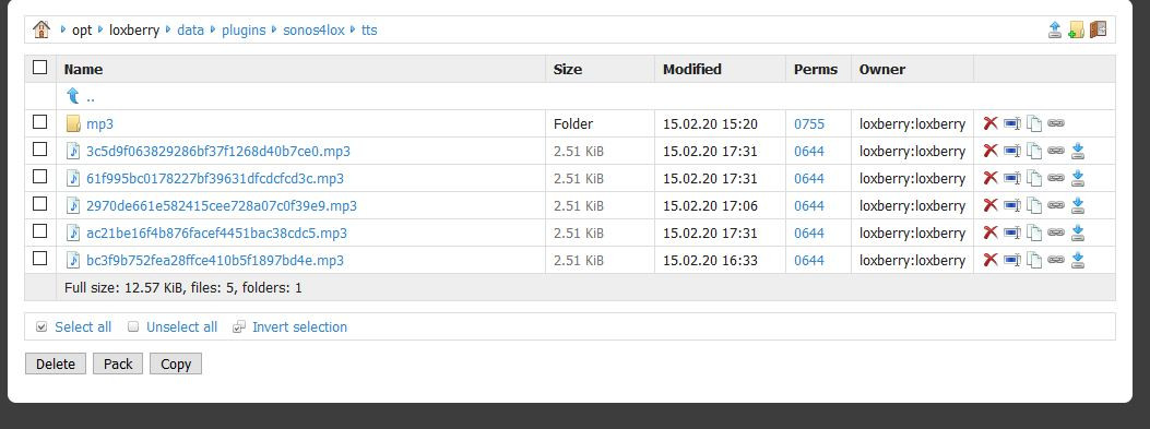

        Servus zusammen,
        jetzt hats auch mich erwischt mit dem Fehler "Der Titel ist nicht korrekt codiert", wie auch schon im Beitrag #740. Im Prinzip läuft alles, aber eben T2S nicht. Ich habe alles geupdatet, neu installiert, vom Strom weggenommen, wieder angesteckt, aber ich bekomme die T2S-Meldungen nicht aus der Sonos Box. Hat irgendwer noch eine Idee, was ich noch machen könnte? Die Datei wird im file Manager im Loxberry angelegt. Über Tipps wäre ich dankbar. Beste Grüße Stefan
          • 6310
          #980
          Hast Du die Datei denn mal auf einem Gerät (PC etc.) abgespielt? Vielleicht ist die Datei ja auch kaputt
            #981
            Klicke auf die Grafik für eine vergrößerte Ansicht  Name: Loxberry Sonos.JPG Ansichten: 0 Größe: 97,7 KB ID: 235593 Ich habe die Datei runtergeladen, hier kommt auch eine Fehlermeldung, beim Versuch, diese über den Media Player abzuspielen. Allerdings wird die MP3 Datei ja beim Sendes des T2S Befehls generiert, das funktioniert auch. Anbei noch ein Screenshot....
            • frankenhooker
              • 07.03.2016
              • 130
              #982
              Bei mir funktioniert es momentan auch nicht, kommt auch die Fehlermeldung "Der Titel ist nicht korrekt codiert" bei einer T2S.
              Es haben auch alle die gleiche Dateigrösse mit 2.51 kB
              Zuletzt geändert von frankenhooker; 15.02.2020, 22:29.

              Kurzer Zwischenstand: Alles nochmal neu aufgesetzt, was jetzt geht ist T2S über den Google-Übersetzer, wenn ich direkt über den Browser gehe, aber RespVoice immer noch die selbe Fehlermeldung in der Sonos App. Es hilft auch nichts, auf andere Speicher auszuweichen, das ergibt das gleiche Problem. Die vom Google T2S erzeugten Nachrichten haben auch eine Dateigröße von mindestens 8 kB. Diese können über einen Media Player abgespielt werden. Aber beim Senden über die Loxone (auch bei Verwendung von Google) kommt wieder eine Fehlermeldung in der Sonos App.
              • frankenhooker
                frankenhooker kommentierte
                Habe das Problem seit Freitag. Was meinst du mit auf andere Speicher ausweichen? Bei mir sieht es nicht so aus, als wäre hier was voll. Ich schaue später mal zu Hause, eine Ursache muss es ja geben.
                mit anderem Speicher meinte ich, dass ich testweise mal einen USB Stick an den Loxberry gehängt habe und die Nachrichten dort abgelegt habe, anstatt im internen Speicher.

              wenn ihr bei der Fehlersuche hinsichtlich Probleme mit T2S habt IMMER die T2S MP3 löschen oder UNBEDINGT den Text ändern! Das Plugin generiert basierend auf dem Text den Dateinamen und bei gleichem Text prüft das Plugin ob Text/Datei bereits vorhanden ist, falls ja wird nur abgespült OHNE neu zu generieren.
                Hab ich getestet. Alles, was mit Google erstmalig abgespielt wird, geht im Anschluss daran auch mit RespVoice (also exakt gleicher Text). Jede neue Nachricht, die man sofort mit RespVoice testet, produziert wieder einen Fehler.
              • MichaelL
                MichaelL kommentierte
                Was also das Problem auf RespVoice eingrenzt, weil er beim 2. Aufruf dann ja die Datei verwendet, die über Google erzeugt wurde
              • frankenhooker
                Also mit Google funktioniert es, die erzeugte mp3-Datei ist deutlich größer und kann dann mit RespVoice abgespielt werden.
                Nach Löschen wird von RespVoice eine Datei erstellt, die immer 2,51KB groß ist, egal wie lang der Text ist.
                Nur ist eine mit Google erzeugte Datei auf 100 Zeichen begrenzt, für eine Wetteransage reicht das nicht.
                Im Debug-File steht noch folgendes, die Playlist hab ich mal gelöscht, bringt aber das gleiche.

              So wie es aussieht hat ResponsiveVoice irgendetwas an ihrer API geändert so dass es nicht mehr funktioniert.
              im Netz bzw. auf deren HP ist leider kein Hinweis zu finden. Werde weiterhin versuchen es zu fixen.
              TIP: Holt euch einen AWS Polly Account, habe in 2 Jahren exzessiver Nutzung nie mehr als 0,01€ gehabt, sprich gar nichts bezahlt!
              • frankenhooker
                Danke für die Info, werd ich mal probieren.
              • frankenhooker
                Yieeehaaaah, mit AWS Polly funktioniert es wieder. Danke.
                t_heinrich kommentierte
                Schließe mich auch an, AWS Polly rockt. ;-)
                Danke für's schnelle Feedback und den guten Hinweis.
