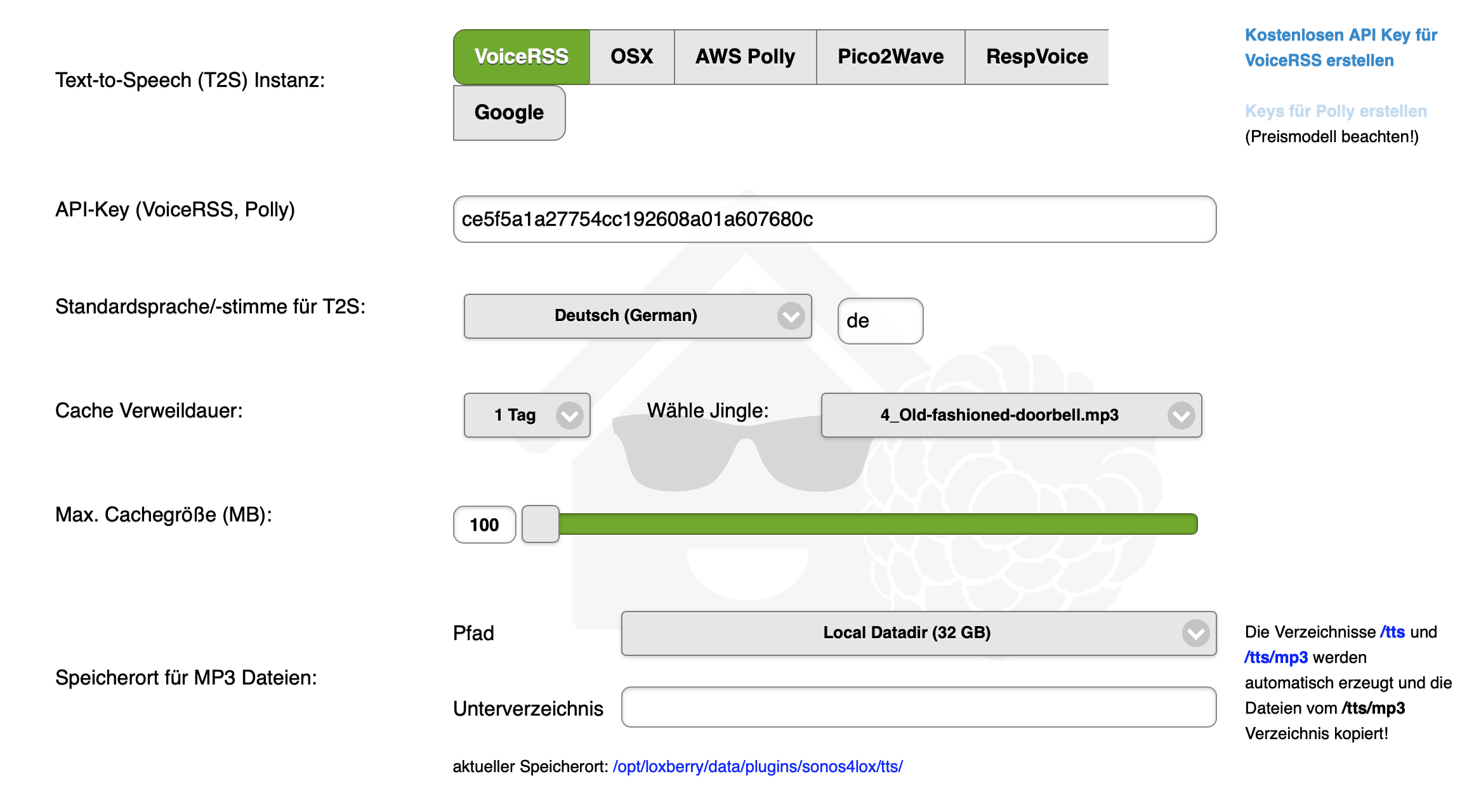

    ok danke für die Info - was kann ich machen? Das sind meine Einstellungen
Name: Bildschirmfoto 2020-03-10 um 10.01.42.png
Ansichten: 1150
Größe: 281,2 KB
    • Liver_64
      Liver_64 kommentierte
      Dein MP3 Cache Verzeichnis leeren (aktueller Speicherort) in blau
