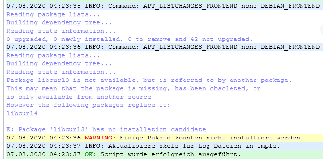

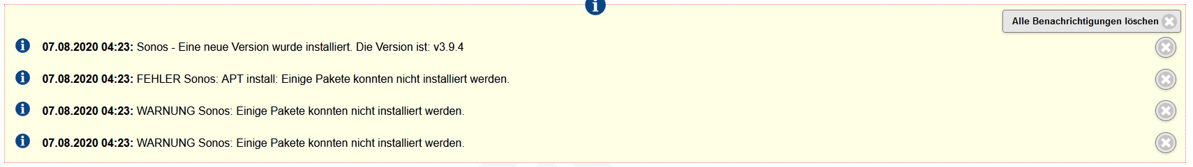

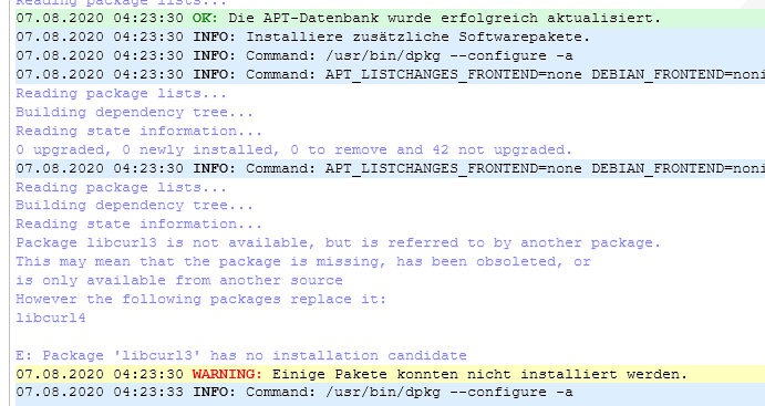

      #1054
      Guten Morgen Olli,
      ich habe folgende Meldungen:
Name: 2020-08-07 09_43_40-Window.png
Ansichten: 1060
Größe: 43,7 KB
Name: 2020-08-07 09_44_13-Window.png
Ansichten: 1085
Größe: 50,5 KB
Name: 2020-08-07 09_44_38-Window.png
Ansichten: 1069
Größe: 42,8 KB
      Ich kann nur nichts damit anfangen. Konsole gehört nicht zu meinen Kernkompetenzen :-D
      Gruß Günni
      • Liver_64
        Liver_64 kommentierte
        einfach übergehen, hat was mit der Abwärtskompatibilität zu tun. Sollte alles laufen...
      • GünWün
        GünWün kommentierte
        OK. Danke.
