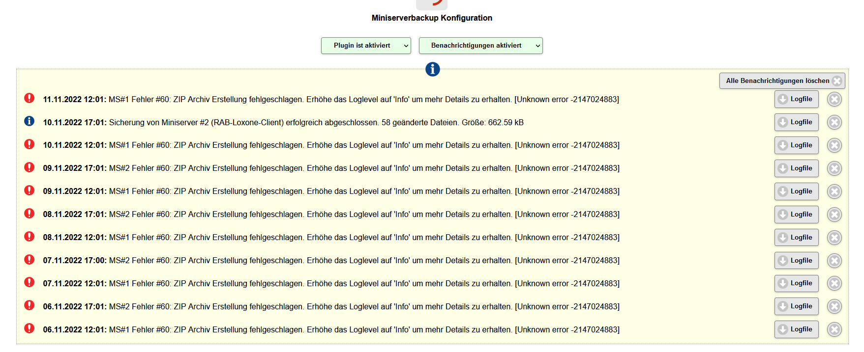

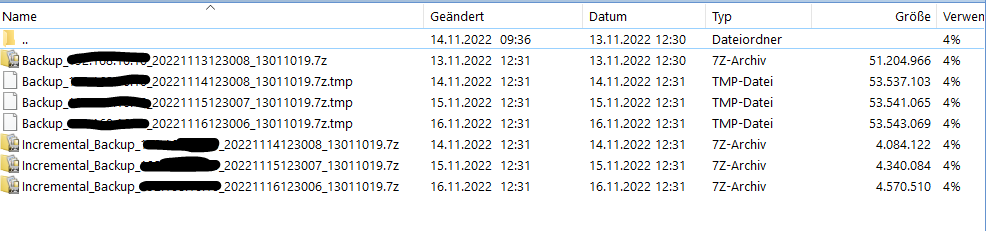

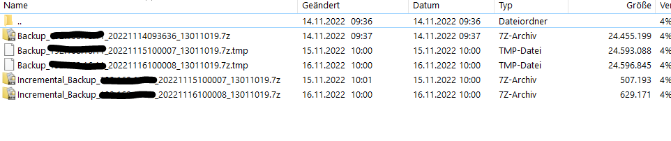

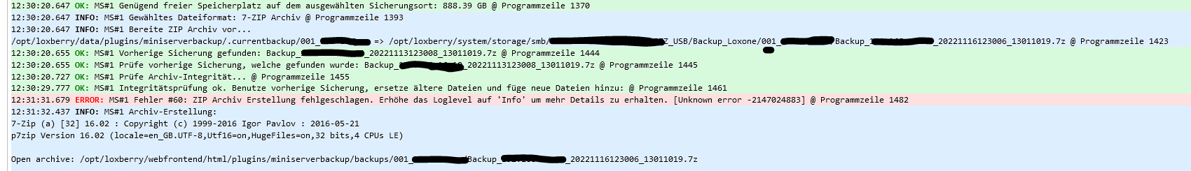

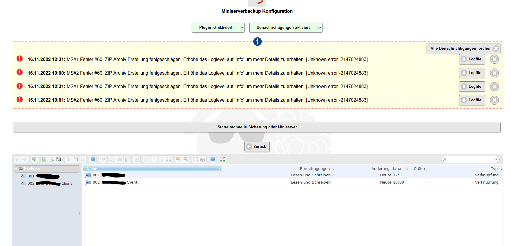

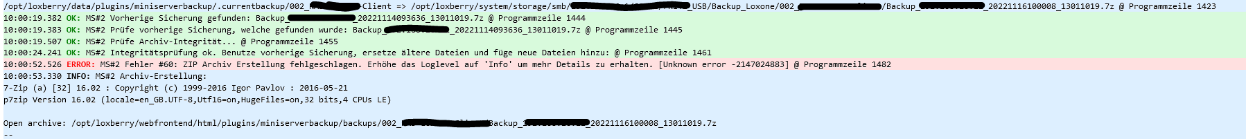

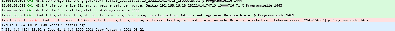

                Hallo liebe Gemeinde, Entwickler
                ich habe seit Neusten Probleme mit dem Miniserver-Backup
                Habe Gen2 als Gateway und Gen1 als Client, Config ist immer die "fast aktuellste" (seit heute Config 13.1), PlugIn 17.10.20221, Loxberry V2.2.2.2 auf Raspy 3+
                Vor der folgenden Änderung lief alles seit Langem zuverlässig.
                System-Check vom Loxberry ergeibt alles iO
                Folgendes habe ich geändert.
                Alte Sicherung ging auf eine QNAP-NAS
                Jetzt habe ich eine SSD an die USB einer Fritzbox gehangen (Fritz-NAS).
                Hintergrund ist, daß die NAS nicht immer starten muss wegen dem Backup und somit Strom verbraucht, Fitz ist sowieso immer im RUN.
                Seit dieser Änderung bekomme ich zu 95% der Sicherungsversuche einen Fehler, manchmal klappt es.
                Gleiches Verhalten habe ich beim Loxberry-Backup-PlugIn mit selben neuem Ziel (werde dies unter dem Thema nochmals aufführen)
                Hat hier jemand eine Idee?
                Kann natürlich das gesamte Log dem Entwickler per PN zur Verfügung stellen.

                  #117
                  Also in meinem Plugin (LoxBerry Backup) kann das Script kein Verzeichnis an deinem Pfad erstellen. LBBackup macht vor dem eigentlichen Backup (also das, wo du den Fehler siehst) schon einen Lesezugriff mit Retry, um schlafende NAS und Disken aufzuwecken.
                  Demnach tippe ich darauf, dass einfach das Schreiben nicht geht, Zb wegen fehlender Berechtigung.
                  Du kannst mal als root anmelden und den im Log angegebenen mkdir Befehl machen, ob der funktioniert.
                  • HRA
                    • 1037
                    #118
                    Hallo Christian Fenzl,
                    als Grund eine fehlende Berechtigung hatte ich auch vermutet, aber dagegen spricht, daß es manchmal funktioniert und manchmal nicht.
                    Auf beiden Loxberry identisch, manchmal ok manchmal Fehler
                    Sieht irgendwie nach einem Zeitproblem bei der Anmeldung an der Fritzbox o.ä. aus oder irgendetwas verhindert in einem bestimmten Moment den erlaubten Zugriff auf die Fritz-NAS
                    Beim LBB ist die Fehlerhäufigkeit nicht so groß wie beim MSB
                    Hier der Screenshot vom 2. LBB - selbiges Thema (5 x iO, 2x niO)
                    Gruß HRA

                      Wie auch immer. Das Problem kommt von der Fritte. Schau doch da mal ins Log
                      • HRA
                        • 1037
                        #120
                        habe in der Fitz im Log keine Anhaltspunkt für Fehler gefunden
                        Hatte alle datensicherungen auf der Fritz-NAS-USB-SSD gelöscht.
                        Nach 2 Tagen hat der Loxberry-Backup keinen Fehler (beide LB nicht), das MSB hat aber für beide MS einen Fehler.
                        Das Komische daran ist, dass trotzdem Backups erstellt werden und diese wahrscheinlich auch der Größe nach zu urteilen einen Inhalt haben.
                        Kann es sein, dass das PlugIn in einem bestimmten Prozess eine Timout hat weil die Fritz-NAS ggf. zu langsam ist, o.ä?
