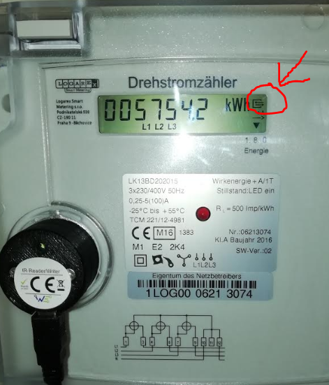

                      #433
                      Ich habe einen Logarex Zähler, welcher Typ auch ausgelesen wird. Nur erhalte ich keine Werte.
                      weiß jemand um Rat? Einstellungen hab ich schon alles mögliche versucht.
                      Viele Grüße

                      • Aexelomeus
                        Aexelomeus kommentierte
                        Habe den Lesekopf von Weidemann heute mit folgenden Einstellungen bei meinem Logarex LK13B erfolgreich in Betrieb genommen:
                        Generic D0
                        Initial Baudrate 9600
                        Max Baudrate 300
                        Databits 7
                        Stopbits 1
                        Parity Even
                        Handshake None
                        Timeout 5s
                        Verzögerung 1s
                        Klingt vielleicht komisch, aber bei mir läuft es mit diesen Einstellungen absolut stabil.
                        Gerne ne Rückmeldung, ob das hilft.
                      • Oki8085
                        Oki8085 kommentierte
                        Danke für die Tipps.
                        Leider klappt es bei mir nicht.
                        Weder mit der Baudrate 9600 noch mit der 4800 setting
                        Aexelomeus, kannst du bitte mal die Zählerversion posten welche bei dir angezeigt wird?
                        Ich vermute nämlich, dass LOG4LK13BD202015 für 2015 steht und evtl nicht die neueste Software am Zähler ist.

                      • Aexelomeus
                        Also bei mir fängt die Bezeichnung mit LOG5LK13BE und dann ne willkürliche Zahl, ist denke ich mal ne Art Seriennummer.
                        Aber ich kriege auch ne Versionsnummer angezeigt: ver.03,432F,20170504. Ich schließe daher auf den 04.05.2017 als Software-Datum. Mein Zähler sieht auch etwas anders aus, vermutlich muss man LK13BE und LK13BD noch unterscheiden.
                        Ich hab auch einfach alles mögliche ausprobiert, alle Kombinationen, auch die Undenkbaren und irgendwann hat es funktioniert ^^

                        Mit den setting
                        Generic D0
                        Initial Baudrate 300
                        Max Baudrate 300
                        Databits 7
                        Stopbits 1
                        Parity Even
                        Handshake None
                        Timeout 5s
                        Verzögerung 1s
                        Wir ja zumindest die Zählerversion ausgelesen.
                        Der Zähler zeigt auch Komunikation während der Abfrage an (Siehe Bild).
                        Wieso bekomme ich keine Werte?
Ansichten: 4081
Größe: 268,9 KB
                        • hme0354
                          hme0354 kommentierte
                          das kann aber auch die Kommunikation zum Versorger sein
                        • Oki8085
                          Das Zeichen kommt tatsächlich nur kurz wenn ich kurz auf "Zähler manuel abfragen" drücke und der IR-Sensor grün blinkt
