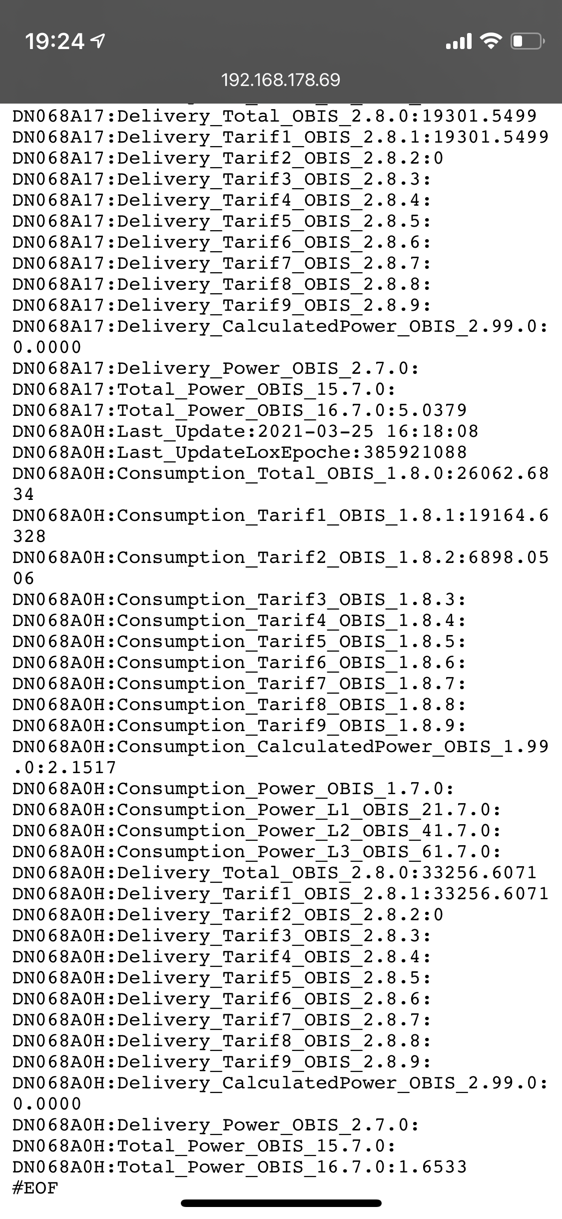

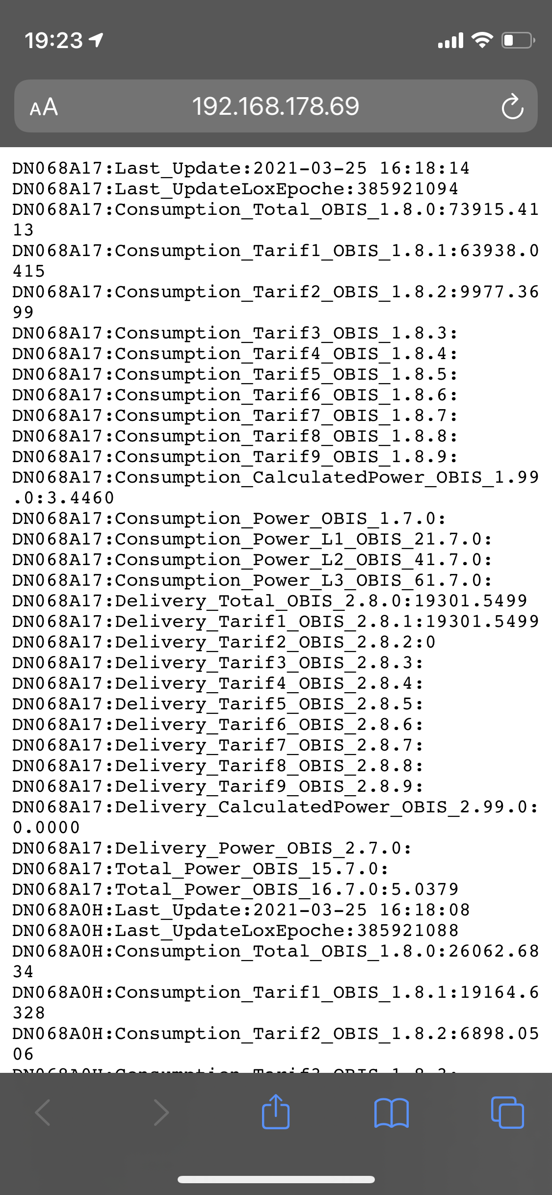

      Hallo Alex,
      anbei zwei Screenshots. Mein „Problem“ ist auch das es zwei Zähler sind.
      Über Zähler 1 läuft mein HAUSSTROM + HEIZSTROM
      und über Zähler 2 läuft nur mein HAUSSTROM.
      Somit muss ich den Verbrauch vom HEIZSTROM noch errechnen, was eigentlich schon funktioniert.
      Bei 2.8.0 bin ich mir nicht sicher ob ich das auch von beiden Zähler addieren muss oder ob da nur Zähler 1 für die Lieferung zuständig ist... Das ganze nennt sich PowerToHeat und ist nicht ganz einfach zu verstehen

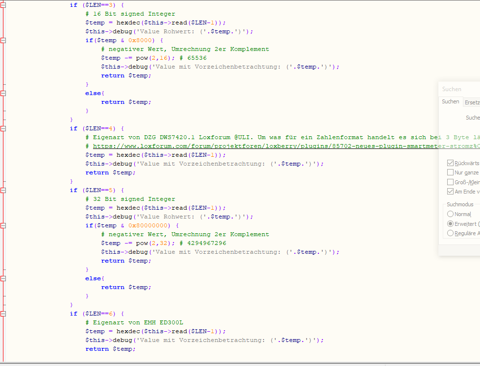

        Wir haben vor kurzem neue Stromzähler erhalten (DZG DWS7420.1).
        Nun bekomme ich bei allen den Zählerstand mit den Einstellungen Generic SML, 9600Baud N,8,1 Timeout 30s, Verzögerung 2s zwar ausgelesen, aber nicht sehr zuverlässig.
        Es scheint, dass der Abruf hin und wieder funktioniert, da Loxone im großen und ganzen die stündlichen Werte anzeigt.
        Der aktuelle Verbrauch wird allerdings nur sporadisch übernommen.
        Die Zähler sind natürlich mit der Pin permanent freigeschaltet und es wird Strom verbraucht und auch auf dem Zählerdisplay angezeigt.
        Ich habe es auch schon mit anderen Einstellungen für Baudrate, Timeout und Verzögerung versucht, das Ergebnis ist aber gleich.
        Anbei einmal die Fehlermeldung und darunter ein funktionierender Abruf. Hat jemand eine Idee?

        Buffer:
        4 bytes skipped at begining!
        ERROR: can't read enough bytes !

                  uli , hab mir dein dump file angesehen. Das Skript hängt bei der Gesamtwirkleistung. Irgendwas ist im Telegramm anders als sonst. Nur mal so als Zwischeninfo. Ich muss mir das Telegramm erst wieder mal zu Gemüte führen.
                  Ich meld mich wieder.

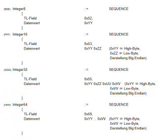

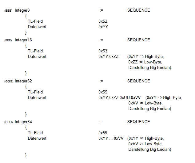

                    uli, Was für eine Anlage hast du da? Können 80kW Leistung zum Zeitpunkt der Dumpfileerstellung stimmen?
                    Das Problem liegt am Integerwert für die aktuelle Wirkleistung.
                    77
                    070100100700FF // OBIS Wirkleistung
                    01 // Optional
                    72
                    6201
                    6200
                    621B // Einheit 1B = Watt
                    52FE // Skalierfaktor = -2
                    54013F95 5x = Integerwert, x4 = Länge 4 Byte, hex 013F95 = 818,13 dez
                    01 // optional
                    01 // optional
                    01 // optional

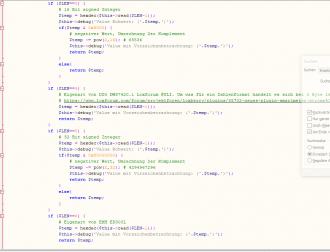

                    Problem ist jetzt, das ein Integerwert mit 3 Byte garnicht vorgesehen ist, laut Technische Richtlinie BSI TR.....
                    Klicke auf die Grafik für eine vergrößerte Ansicht  Name: 1.png Ansichten: 0 Größe: 24,9 KB ID: 310870

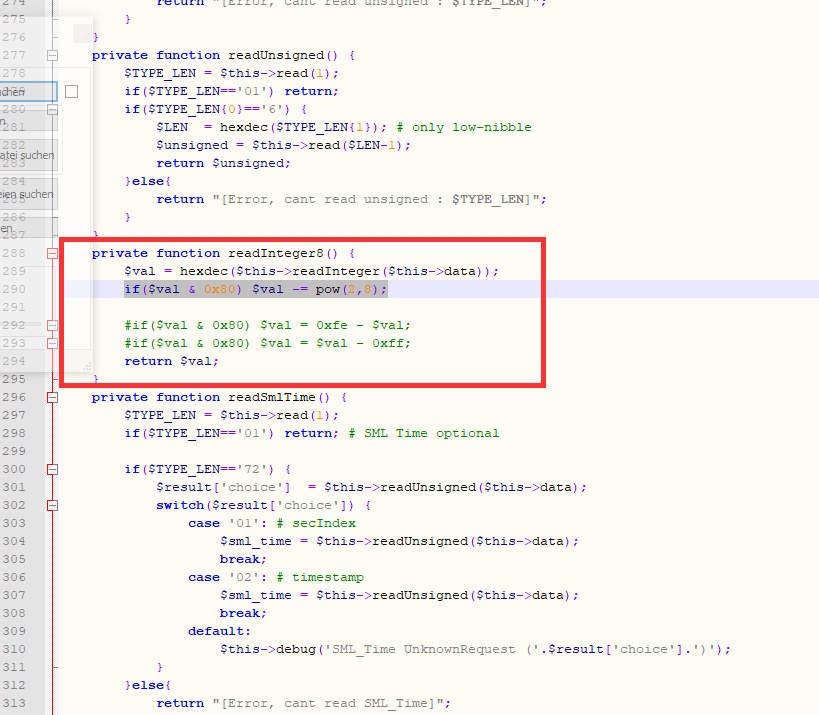

                    Füge mal diesen Code ein, dann sollte zumindestens schonmal die Fehlermeldung can't read enought bytes weg sein.
                    if ($LEN==4) {
                    # Eigenart von DZG DWS7420.1 Loxforum [USER="378"]uli[/USER]. Um was für ein Zahlenformat handelt es sich bei 3 Byte länge??
                    # https://www.loxforum.com/forum/projektforen/loxberry/plugins/85702-neues-plugin-smartmeter-stromz%C3%A4hler-auslesen?p=309996#post309996
                    $temp = hexdec($this->read($LEN-1));
                    $this->debug('Value mit Vorzeichenbetrachtung: ('.$temp.')');
                    return $temp;
                    Und zwar in der Datei "php_sml_parser.class.php" auf dem Loxberry unter /opt/loxberry/webfrontend/htmlauth/plugins/smartmeter/bin
                    In der Function private function parse_sml_data müsstest diesen Code einfügen.
                    Sieht ungefähr so aus:
                    Klicke auf die Grafik für eine vergrößerte Ansicht  Name: 2.png Ansichten: 0 Größe: 78,3 KB ID: 310871
                    Achte auf Leerzeichen usw.
                    Stell anschließend nochmal ein Dumpfile ein und schau mal, welche Wirkleistung momentan im Zähler angezeigt wird.

                          uli, ändere in der php_sml_parser.class.php noch die Function readInteger8. Da wird der Skalierfaktor noch falsch berechnet.
                          if($val & 0x80) $val -= pow(2,8);
                          Sollte dann so aussehen:
                          Klicke auf die Grafik für eine vergrößerte Ansicht  Name: 3.png Ansichten: 0 Größe: 81,8 KB ID: 310897
                          Die Änderungen von Post 536 nicht vergessen. Dann klappts :-)
                          Edit: Richtige Skalierfaktorberechnung übers 2er Komplement habe ich schonmal geändert. Nur bei mir nicht :-) Müsste also bereits so sein, wenn du die aktuelle Version von Smartmeter installiert hast.
