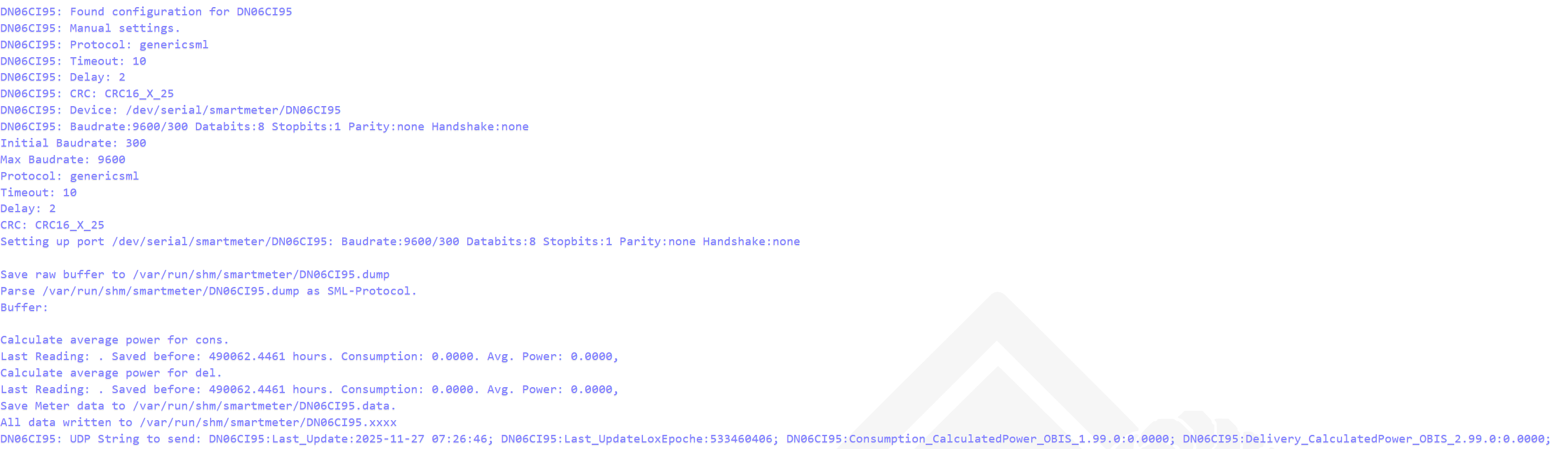

            nur mal zur Info, falls noch jemand das Problem mit den fehlenden Nachkommastellen hat. Ich beziehe mich auf die Beiträge https://www.loxforum.com/forum/proje...039#post429039 und https://www.loxforum.com/forum/proje...164#post429164.
            In meinem Zäher war "Inf" deaktiviert (auf "off" gesetzt). Ich habe "Inf" nun auf "on" gesetzt und bekomme nun Nachkommastellen über die optische Schnittstelle geliefert.
            Gruß,
            Alex
            Zuletzt geändert von abertram; 03.05.2024, 14:29.
              Guter Hinweis! Vermutlich soll es nicht "inf" sondern "int" für "Integer" heissen. Ändert aber nichts daran, dass das ein sehr guter Tipp ist!

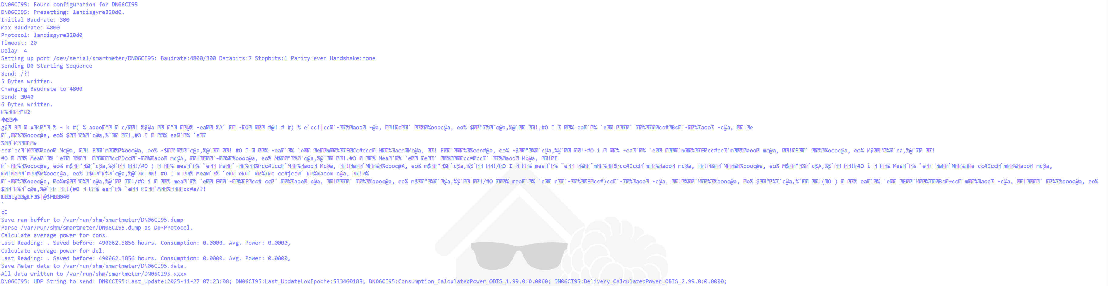

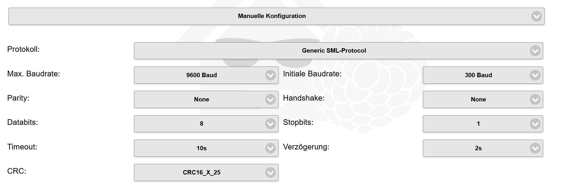

              Hallo zusammen, ixh habe mir für meinen Landis E320 auch einen USB Lesekopf gekauft und den soweit eingerichtet. Habe am Landis Info auf on und Pin auf Off gestellt.
              Der Lesekopf wird erkannt, liest aber nur komisches Zeug.
              Habe die automatische Konfiguration gewählt. Sitzt da der Kopf nicht richtig?
              • Deepflash
                Deepflash kommentierte
                Ok hab es mit der manuellen Konfiguration hinbekommen.
                LandisnE320: Generic SML, 9600Baudrate, None bei Handshake u. Parity, Databits 8 und Stopbits 1
