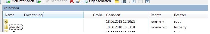

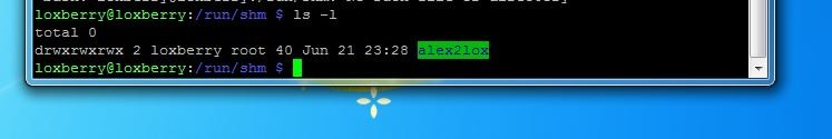

    Könnt Ihr bitte nachsehen ob es den Ordner /run/shm/alex2lox gibt und welche Berechtigungen der hat?
    • iselo
      • 09.12.2017
      • 53
      #122
      Ordner ist vorhanden.
      Aber ohne Inhalt.

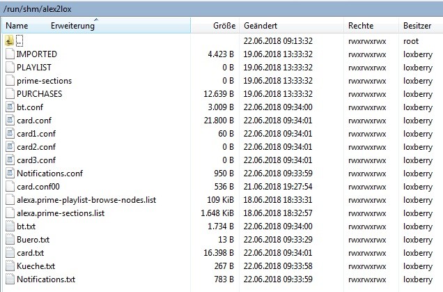

        #123
        So sieht das bei mir aus

          #124
          in /run/shm/alex2lox ist nichts vorhanden
          in /opt/loxberry/webfrontend/cgi/plugins/alex2lox/ ist dieser Inhalt zufinden
          Das Ganze habe ich immer mit dem loxberry user gemacht,
          oder muss ich auf den root umloggen?

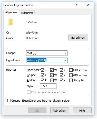

            Ich glaube da gibt es ein Berechtigungsproblem mit dem Ordner in der Ramdisk
          • iselo
            iselo kommentierte

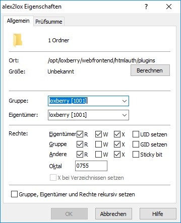

            soll ich chmod 777 als root auf /run/shm/alex2lox anwenden?
          • Peter B
            Peter B kommentierte
            0777 ja, aber Besitzer muß user Loxberry sein geht mit winscp am leichtesten rechtskklick auf Ordner und Eigenschaften
        • iselo
          • 09.12.2017
          • 53
          #125
          Die Rechte sind schon bereits so vergeben. Musste nichts ändern.
          • Peter B

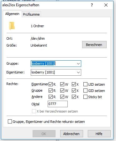

            Stell mal bei Gruppe auch Loxberry ein und das Hackerl unten setzten
        • iselo
          • 09.12.2017
          • 53
          #126
          Gruppe hab ich umgestellt.
          Aber der Haken bei Gruppe, Eigentümer und Rechte rekursiv setzen bleibt nicht gesetzt

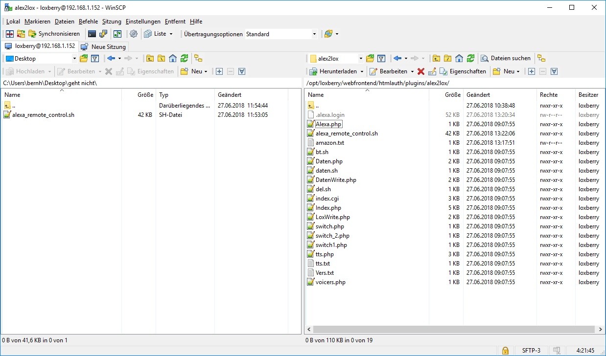

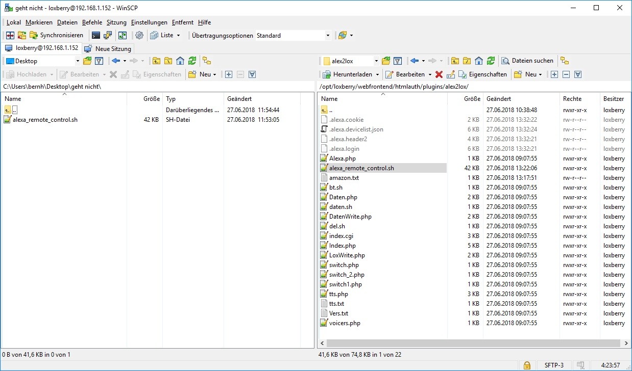

                mach mal einen screenshot vom /opt/loxberry/webfrontend/cgi/plugins/alex2lox/ Verzeichnis und schau mal was in der alexa.cookie , alexa.devicelist.json und der devices.conf steht

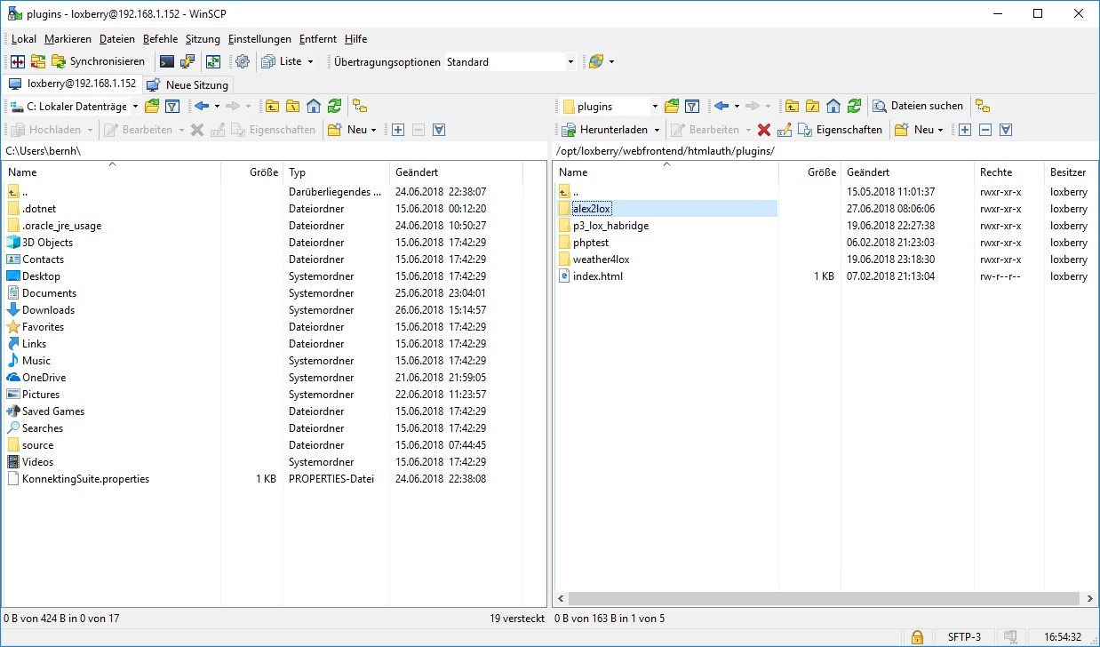

              #130

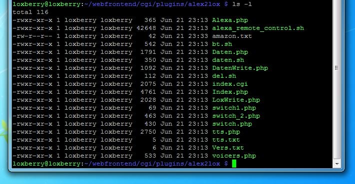

              Moin Peter, hier der Screenshot vom o.g. Verzeichnis. Die Dateien Alexa.cookie und devices.conf gibt es nicht! Weder über FTP auffindbar noch als root unter putty, siehe Screenshots.
                Sorry, alle 3 Dateien gibt es nicht..wollte ich schreiben!
                Zu Testzwecken hab ich nun noch mal einen 2. älteren Raspi mit aktuellem Loxberry an den Start gebracht und dort die alte Version Deines PlugIns installiert. Im Prinzip gleiches Ergebnis, er findet die Echo Geräte nicht.
                Allerdings wurde in dem Plugin-Ordner die 3 Dateien (alexa.cookie , alexa.devicelist.json und der devices.conf) angelegt. Die "alte" alexa_remote_control.sh hatte ich den Zeilen 38 und 44 bzgl modifiziert bzgl Verwendung von Ramdisk und Plugin-Ordner.

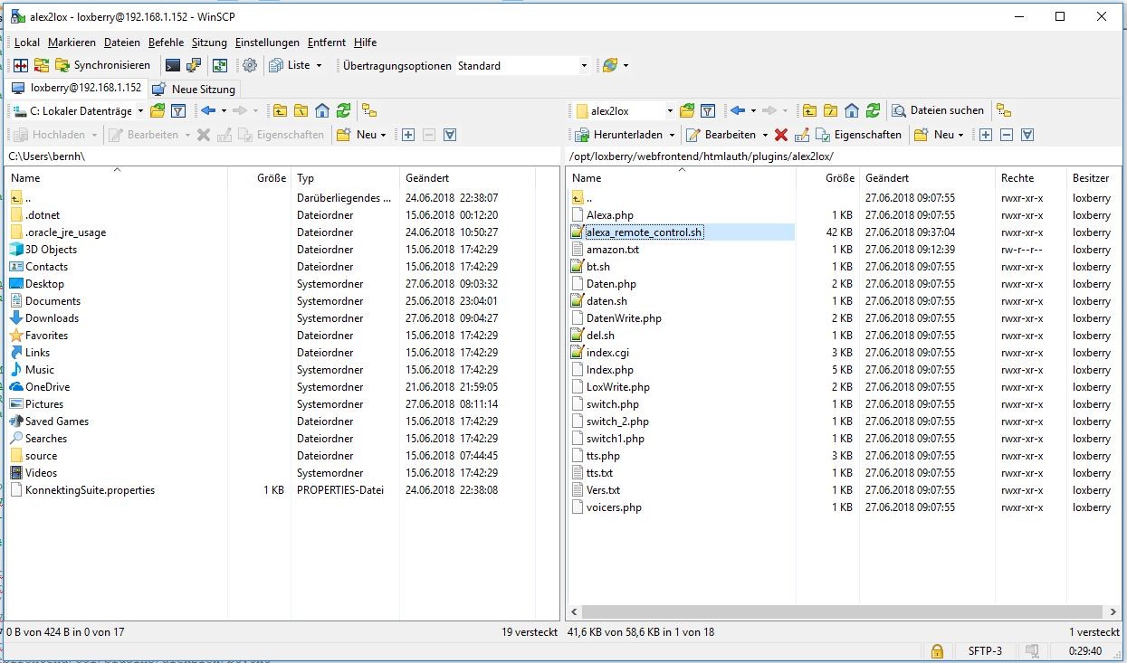

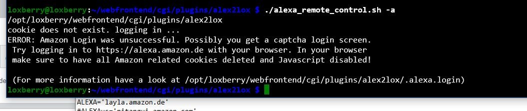

                Hi Leute!
                Hatte Gestern kurz Zeit ein paar Sachen zu testen, leider ohne Erfolg aber mit ein paar neuen Erkenntnissen.
                Als Browser verende ich den neusten Firefox. Cookies gelöscht und Javascript ist ausgeschalten.
                Wenn ich die Seite https://alexa.amazon.de/ aufrufe und mich einloggen will, kommt beim Ersten Versuch ein Fehler ich soll eine gültige E-Mail oder Mobilnummer verwenden.
                Eingaben haben aber gestimmt. Beim Zweiten Versuch kommt dann eine Capatcha Abfrage, gebe ich sie ein wird der Login anscheinend akzeptiert es kommt aber keine Webseite.
                in der Adresszeile des Browsers steht dann: https://alexa.amazon.de/spa/index.ht...cha_verified=1
                Ich denke es liegt am deaktiviertem Javascript, weil wenn ich es aktiviere wird die Webseite geladen und angezeigt.
                Melde ich mich bei alexa.amazon ab, und melde mich neu an (mit aktiviertem Javascript) kommt keine Capacha Abfrage.
                Plugin Version hab ich vom 24.06.2018 installiert.
                alexa.cookie , alexa.devicelist.json und devices.conf werden in /opt/loxberry/webfrontend/cgi/plugins/alex2lox/ nicht angelegt.
                Der Loxberry läuft auf Port 81, weil auf Port 80 die Habridge läuft.
                Muss man vielleicht irgend etwas im Router einstellen, ich verwende einen Router mit DD-Wrt Software.
                Das Plugin hat bei mir schonmal funktioniert, war aber eine der ersten Versionen auf einem Loxberry 0.2.3 glaube ich war das.
                Was mir aufgefallen ist, dass in alexa_remote_control.sh in Zeile 51 keine " " vorhanden sind keine Ahnung ob das was ausmacht.
                Habe auch den Versuch gemacht den /opt/loxberry/webfrontend/cgi/plugins/alex2lox/ Ordner die reche 0777 zu geben, hat aber auch nichts gebracht.
                anbei ein paar Bilder.
                Hoffe mit den Infos kann jemand was anfangen, das wir zu einer Lösung kommen.
                • iselo
                  • 09.12.2017
                  • 53
                  #133

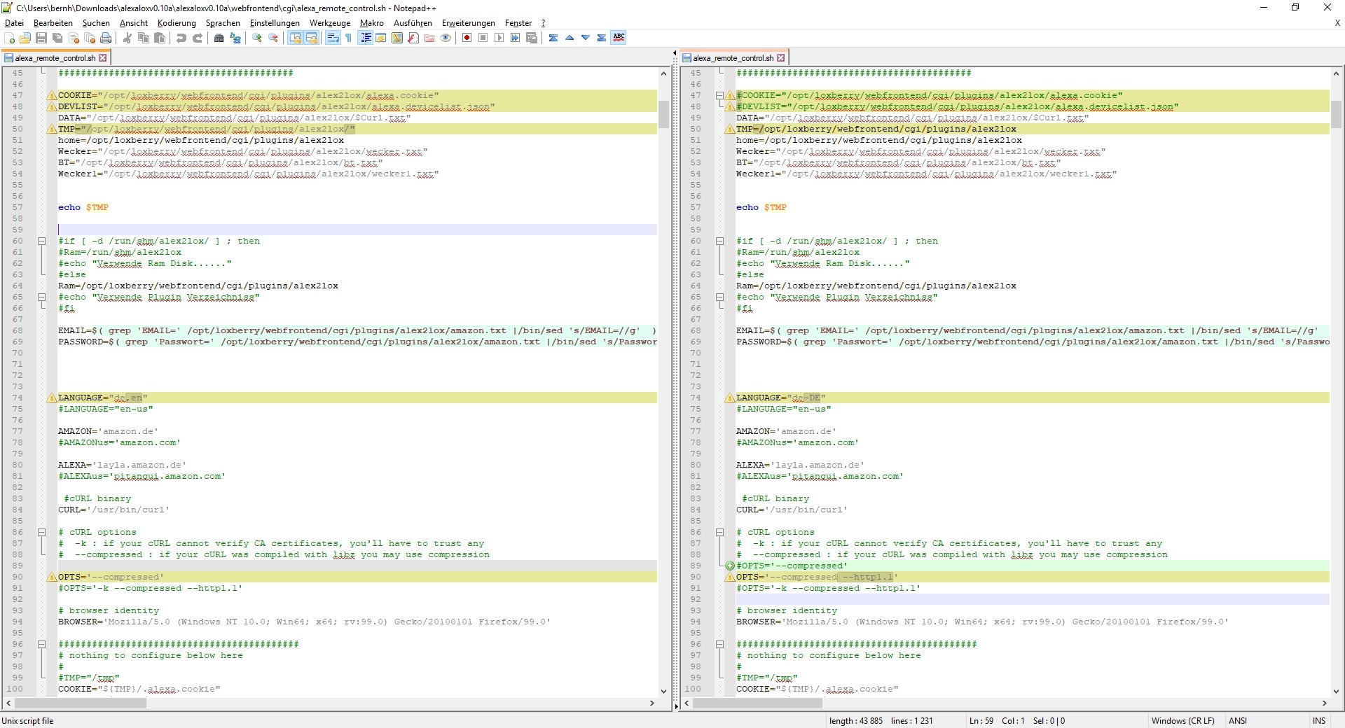

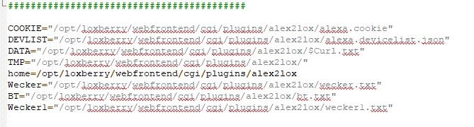

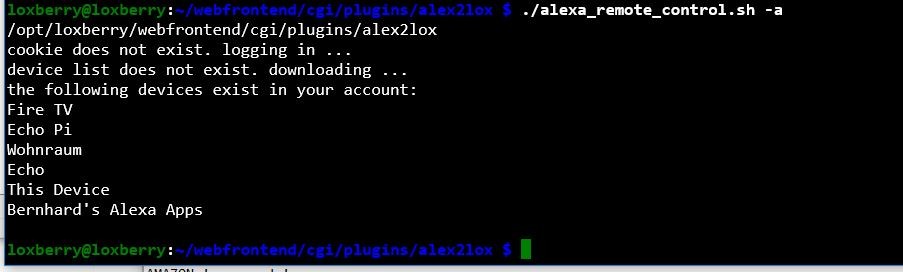

                  Nach ändern/hinzufügen der Zeilen
                  47
                  48
                  50
                  74
                  89
                  90
                  in der alexa_remote_control.sh
                  kann ich das script erfolgreich per shell manuell aufrufen.
                  Die Dateien .alexa.cookie, .alexa.devicelist.json, .alexa.header2 werden erstellt.
                  Auch in der Loxberry Weboberfläche des Plugins funktioniert der Aufruf und die Dateien werden erstellt, nur in der DropDown Box sind keine Einträge vorhanden.
                  Es wird auch keine Datei Device.conf erstellt, ich denke das es dort noch hakt.

                      Die Zeilen 47, 48 und muss man nicht aus kommentieren, hab dafür die zeilen 100 und 101
                      als Kommentar gesetzt.
                      Unterschied ist nur das die Dateien ohne . erstellt werden, und somit sichtbar.
                      Das Problem, dass auf der Loxberry Webseite nichts angezeigt wird, liegt denke ich darin, weil keine devices.conf datei erstellt wird.
                      Erstelle ich selbst eine im alex2lox ordner mit den zeilen test1, test2, test3 wird ds auch auf der Loxberry Webseite angezeigt.
                      Ich bin beim code durchsehn leider noch nicht dahinter gekommen wie der Inhalt der devices.conf ausehen muss.
