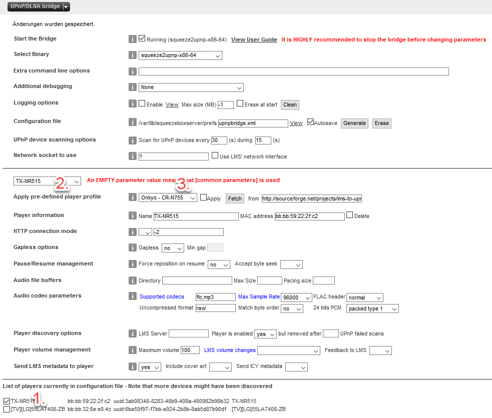

    Für unseren Neubau, für den Loxone gesetzt ist, überlege ich gerade, wie man sinnvollerweise das Thema Audio abfackelt.
    Der Loxone Musikserver scheidet für uns aus. Aus diesem Grund habe ich angefangen mir den MusicServer4Lox anzusehen.
    Meinen größten Respekt für die einfache und professionelle Umsetzung der Installation. Da könnten sich viele eine Scheibe abschneiden.
    Bzgl. Doku konnte das hohe Niveau leider nicht gehalten werden, scheint mir.
    Ich lege mir gerade die Karten, wie ich Sonos Boxen als externe Player eingebunden bekomme.
    Die Doku gibt leider nichts her und die Threads, die ich hier diesbezüglich finde, behandeln nicht den ganzen Prozess.
    Hat jemand von euch einen Tipp für einen Loxnoob?
    Ziel soll es sein mehrere Zonen mit einzelnen Sonos Boxen auszurüsten.
    Danke für eure Unterstützung.

      Zum direkten einbinden sind nur externe Player mit Squeezelite gedacht.
      Sonos muss per UPnP-Plugin eingebunden werden.
      UPnP Plugin aktivieren wie in der Hilfe beschrieben. http://music-server.net/help/UPnPDLNABridge.html
      Anleitung des Plugin lesen!
      Sonos Gerät unten auswählen und bei "Apply pre-defined player profile" Sonos wählen. Wenn ihr zuvor Fetch klickt werden die neusten Profile geladen.
      Übernemen Fertig.
      Danach könnt ihr dieses Gerät (MAC-Adresse merken) als externe Zone im Webinterface einbinden um TTS usw. zu nutzen.
      Die MAC wird wenn das Gerät als UPnP eingerichtet ist im MAC_Adressen DropDown angezeigt.
Ansichten: 707
Größe: 76,1 KB
        PS: UPnP Zonen haben bei TTS usw. eine Verzögerung zu internen Zonen. Technisch leider nicht zu ändern, liegt am Protokoll.
