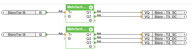

    Habe zwar lange gebraucht wegen Zeitmangel...
    Umsetzung wie folgt Loxone und zusätzlich habe ich noch einen Dreifach-Klick für Favoriten Rückwärts
    Wie du sieht ist es recht einfach je Player um zu setzen, im Gegensatz zu den vielen Bausteinen die es vorher gebraucht hat.
    Teste mal, und melde dich ob es so brauchbar ist, oder ob ich noch was ändern soll.

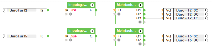

          • 7318
          Die Lösung ist zumindest um beim Lox-Standard zu bleiben recht einfach.
          Man setzt einen Impulsgeber vor den Tr des Mehrfachklick und niegiert diesen.
          Jetzt wird der Befehl wiederholt und die Lautstärke schaltet um die gewählte Stufe z.B. 5 hoch so lange man drauf bleibt.
          Werde das noch in die Anleitung einfügen.
