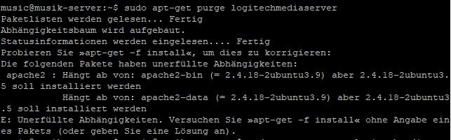

      #32
      Zitat von hismastersvoice
      Dann bleibt dir wohl nur das deinstallieren des LMS
      In der Konsole als root
      #sc autostop
      #apt-get purge logitechmediaserver
      Dann kannst du ihn mit
      #mstools update_lms
      #sc autostart
      wieder installieren
      Was anders kann ich dir nicht sagen da ich keine Ahnung habe was genau der Fehler ist
      Du kannst dir noch die Logs anschauen in /var/log/squeezeboxserver
      Es soll einfach nicht sein....beim Versuch zu purgen kommt folgende Fehlermeldung:
        Die Lösung steht doch in der Fehlermeldung.
