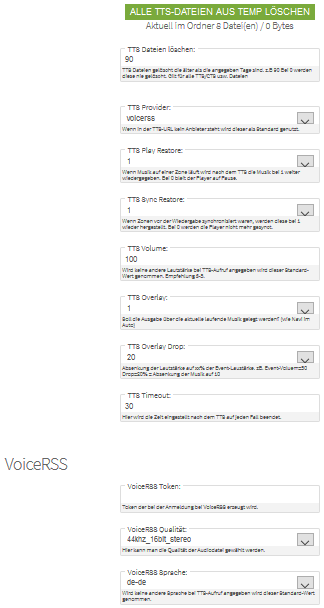

        Mach mal noch eine Screenshot (ohne Keys) von den TTS Einstellungen im WebUI
        Hab gerade deine URL getestet (mit meinem Key/IP) und geht sofort.
    • didib81
      • 14.05.2018
      • 53
Ansichten: 432
Größe: 32,4 KB

          Ich habe bei jetzt noch mal mit den Parametern rum probiert und musste feststellen das bei mir der TTS-Overlay standartmäßig auf 1 stand. Wenn ich den Wert auf 0 setzte kommen bei mir die TTS Ausgaben wieder. Möglicherweise liegt es daran das der Player auf Stop steht und bei Overlay Wiedergabe nicht gestartet wird?
            Sollte nicht so sein dass bei overlay der player nicht startet.
            Werde ich am WE nochmal versuchen.

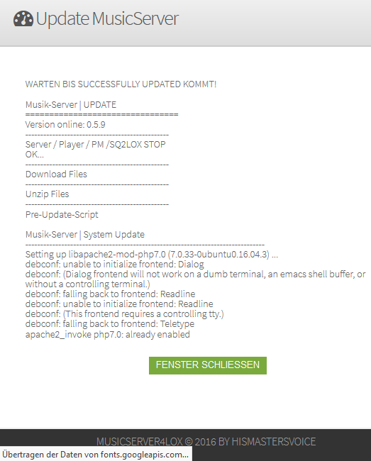

              Ich wollte gerade die Version 0.5.9 erneut installieren, nun bleibt das Update seit 20min mit folgender Meldung sehen. ich sehe das der Upload mit 5,45k und Down 2,32k aktiv ist.
Name: MS4L Update.PNG
Ansichten: 408
Größe: 37,8 KB
