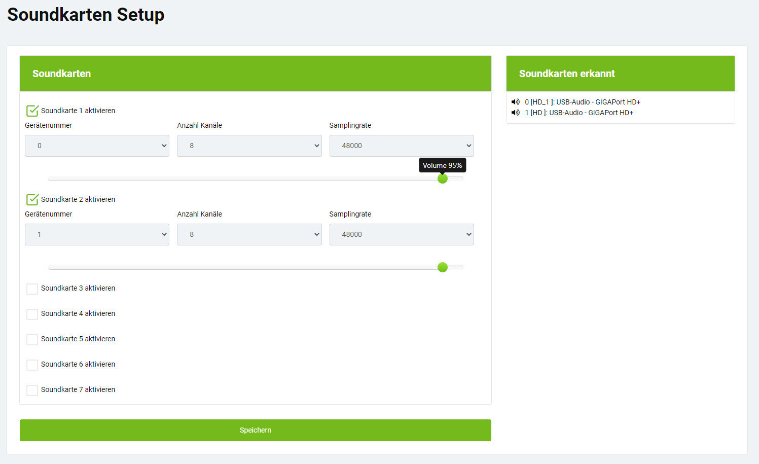

            Ich habe festgestellt das beim Raspi die Soundkarten standardmäßig immer sehr leise eingestellt sind.
            Deshalb habe ich beim anlegen der Soundkarten einen Regler eingebaut der die Grundlautstäke der gesamten Karte regelt.
            Die einzelnen Lautstärke der einzelnen Kanäle können wie gehabt in der jeweiligen Zone eingestellt werden.
            Wird mit dem nächsten Update 1.0.10_beta kommen.
