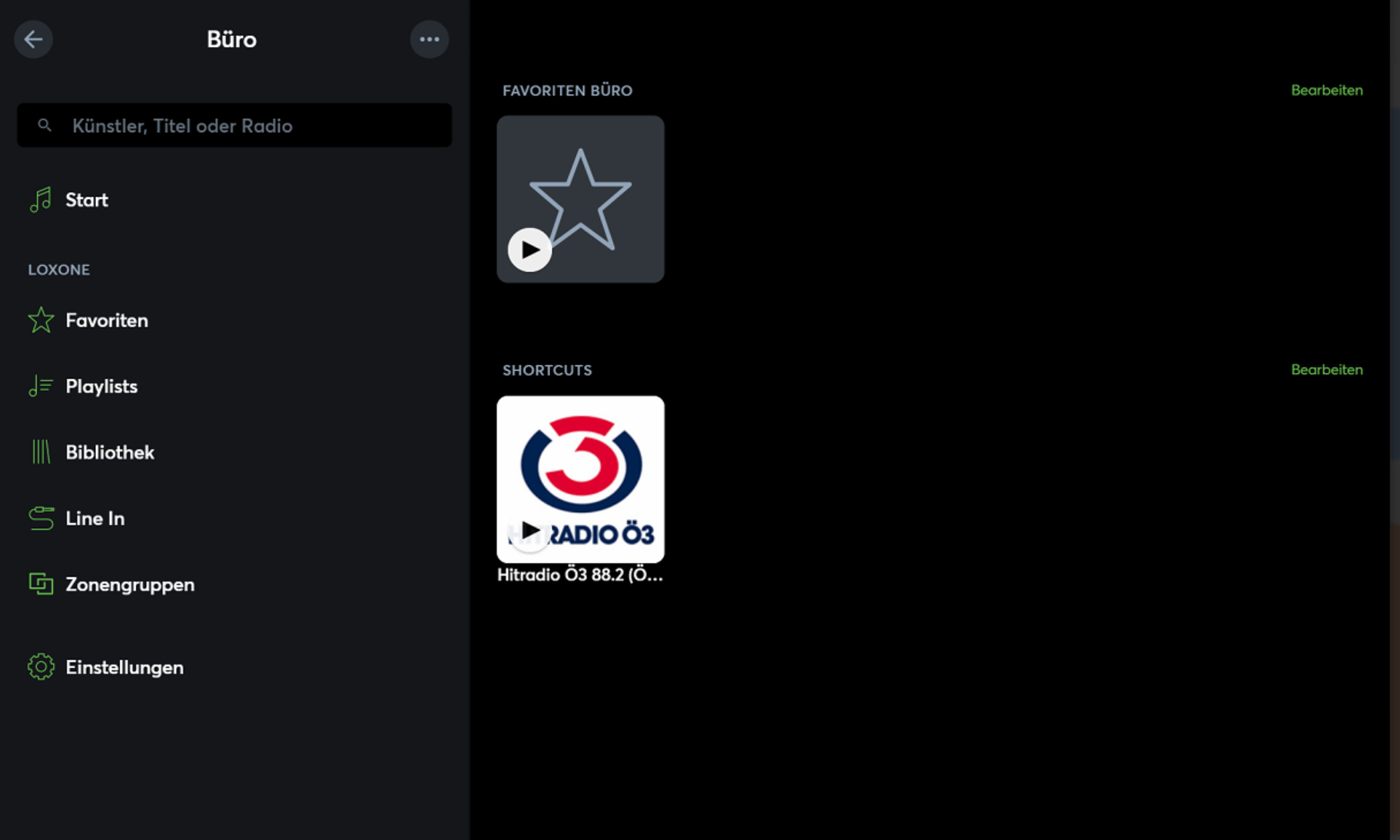

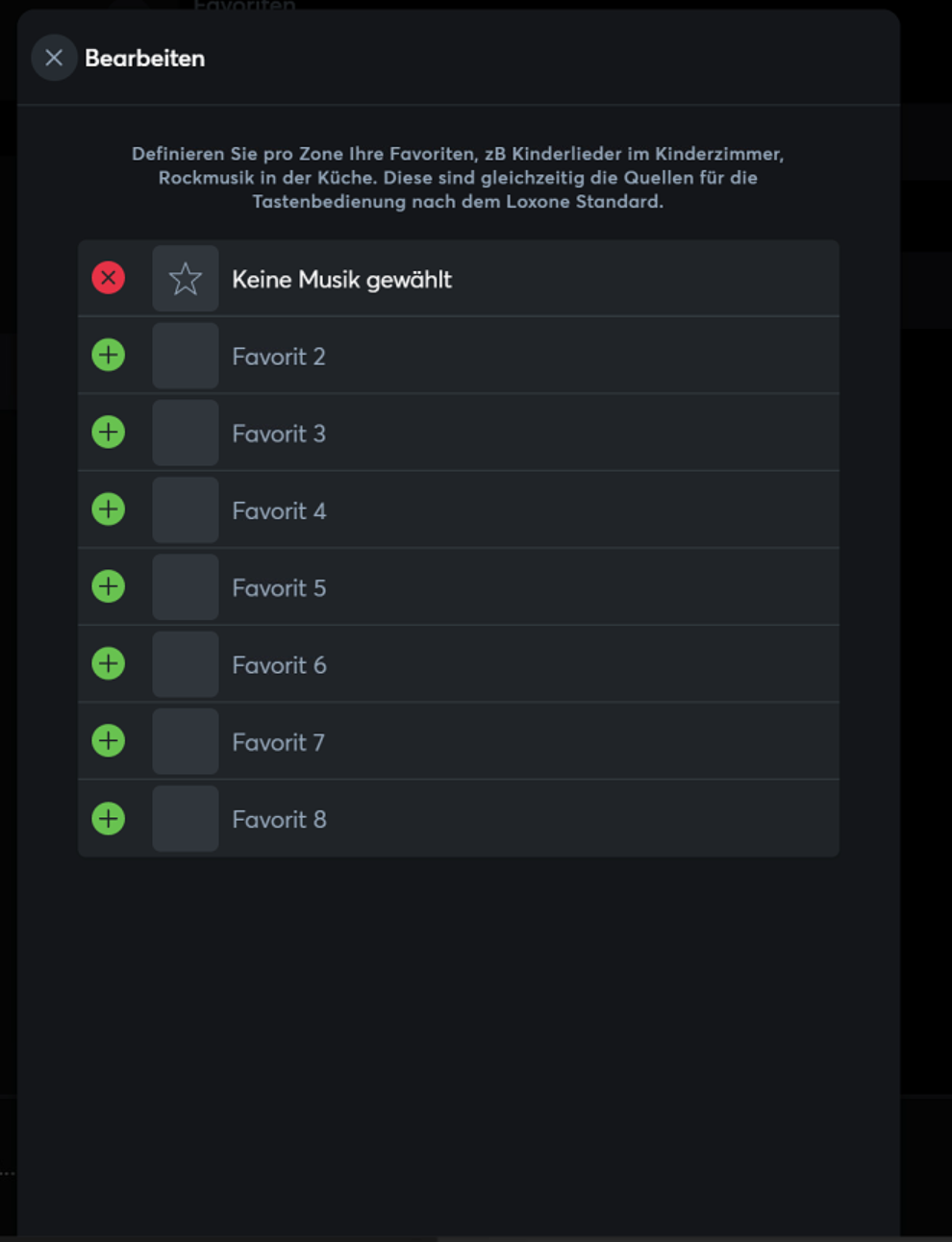

    Habe die Beta 1.06 installiert. Bekomme aber leider keine Favoriten angezeigt bzw kann ich auch keine anlegen. Bei der Installation sind ein paar Datei oder Verzeichnis Fehler gekommen. Auch bei der msg1.sh konnte er irgendwie den Benutzer nicht setzen.
    Wenn ich in der LoxApp auf Bearbeiten gehe bekomme ich die Favs nicht angezeigt
    Zuletzt geändert von StoRmtec; 30.07.2020, 07:57.
    • hme0354
      hme0354 kommentierte
      ich glaube du musst schon mehr liefern als das, damit dir jemand helfen kann.
    • Pentium789
      Pentium789 kommentierte
      Du musst die Favouriten zuerst am Logitech Musik Server anlegen dann erscheinen Sie in der App.
      Steht genau so in der Anleitung.

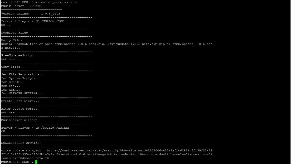

            Good evening,
            I don't know but I'm trying the second night and still a wall problem when updating
            root@MS4L:~# mstools update_ms_beta
            Musik-Server | UPDATE
            Version online: 1.0.6_beta
            Server / Player / PM /SQ2LOX STOP
            OK...
            Download Files
            Unzip Files
            unzip: cannot find or open /tmp/update_1.0.6_beta.zip, /tmp/update_1.0.6_beta.zip.zip or /tmp/update_1.0.6_beta.zip.ZIP.
            Pre-Update-Script
            not used...
            Copy Files...
            Set File Permissions...
            for System Scripts..
            for CONFIG...
            for WWW...
            for ALSA...
            for NETWORK SETTING...
            Create Soft-Links...
            After-Update-Script
            not used...
            MusicServer cleanup
            Server / Player / PM /SQ2LOX RESTART
            OK...
            SUCCESSFULLY UPDATED!
            write update to mysql...https://music-server.net/stat/stat.p...69dd7770dde5e4 34db8f4ea5edbb8af440d258eda0a9a632cc6&version=1.0. 6_beta&lang=de&distro=Debian_10&soundcards=1&chann els=2&zones_int=1&zones_ext=0&zones_total=1
            root@MS4L:~#
              • 7321
              #129
              Zitat von winfium
              Good evening,
              The reason is simple...
              I stopped download of the beta install/update.
              The reason is that may uninvited users install the beta, that is only for users that a part of the closed beta.
              It is hard enough to support all the different systems your use, and I can't do that also for the beta version.
              That is why I only share the beat with known users/systems.
              I will come soon with an release, that is open for everybody again.

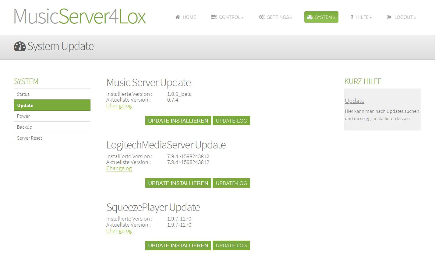

                      Hallo, ich habe ein Problem mit dem Beta Update. Bekomme nach dem Update immer noch die Alte Konfig Seite vom Ms4lox. Was könnte da schief gelaufen sein.
                      Meine Hardware ist ein NUC7JYH2 mit Debian 10.4.0
                      Klicke auf die Grafik für eine vergrößerte Ansicht  Name: Console.JPG Ansichten: 0 Größe: 119,0 KB ID: 263024Klicke auf die Grafik für eine vergrößerte Ansicht  Name: MS4LOX.JPG Ansichten: 0 Größe: 127,3 KB ID: 263025
                      Zuletzt geändert von Kuredu; 29.08.2020, 07:52.
                      • Chris8519
                        Chris8519 kommentierte
                        Updates wurden gesperrt .... dein System hat kein Upgrade gemacht ..... hismastervoice hat dazu was geschrieben ..... sie hier im Forum
