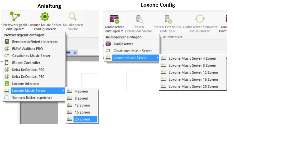

Hallo Leute, irgendwie finde ich die Funktion "Netzwerkgerät einfügen => Loxone Music Server => XX Zonen" in der aktuellen Loxone Config nicht mehr. Oder habe ich in der MusicServerGateway Anleitung was übersehen? -

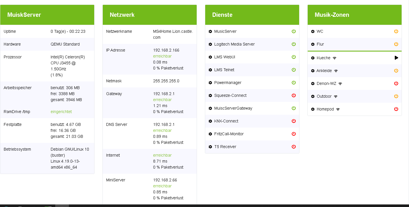

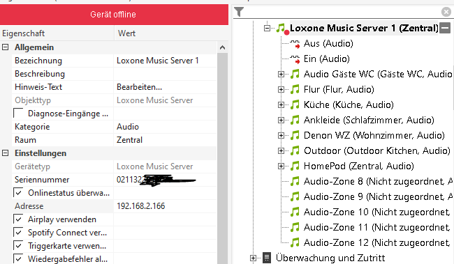

ich bekomme keine Verbindung mehr zum Gateway ?
Habe gerade ein Update auf MusicServer4Lox VERS=1.2.0_beta
gemacht OS Debian GNU/Linux 10 (buster)"
Loxone Version 11.1.19.14
Wo wie kann ich den Fehler eingrenzen?
Kann ich das Gateway und die Erreichbarkeit testen ?
Der Musikserver (MS4Lox) wird mir als Offline (config und App) angezeigt .
Funktion über ipeng Air Play alle vorhanden..
Danke LG Iflur
Von was für einer Version hast du das Update gemacht?
Screenshot der Config..

SUPPORT DATA

Fängt die Mac deines Rechners mit 02 an?
Eigentlich sollte in der Seriennummer die Mac stehen.
Trag die IP nochmal mit :7091 ein uns starte den MSG und Miniserver neu.Kein Support per PN!Kommentar
mach folgendes
geh in die Konsole
cd /opt/music_server/msg
sc msg stop
DEBUG="MSG:WSCK" ./msg1.sh
Dann siehst du die Kommunikation des MSG.
Kommt es da zu Fehlern?
