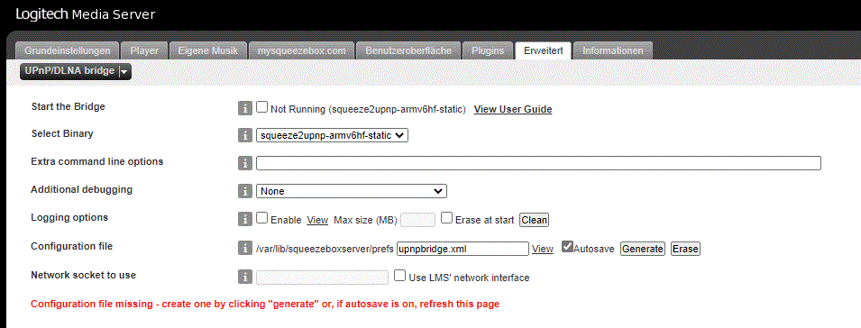

    Unfortunately, it turns out that plugin Airplay Bridge doesn't work on my RPi at all.
    uPnP Bridge also doesn't, but I don't care as I already have replaced all my speakers with Sonos.

      Ok, I solved this!
      Turned out that half of tiles in directory /var/lib/squeezeboxserver were owned by root.root not squeezeboxserver.nogroup.
      After doing chmod squeezeboxserver.nogroup /var/lib/squeezeboxserver/* it works now !!
      hismastersvoice please take a look at it for the future users, it might be a bug in LMS install script or some kind of bug in backup/restore module perhaps?

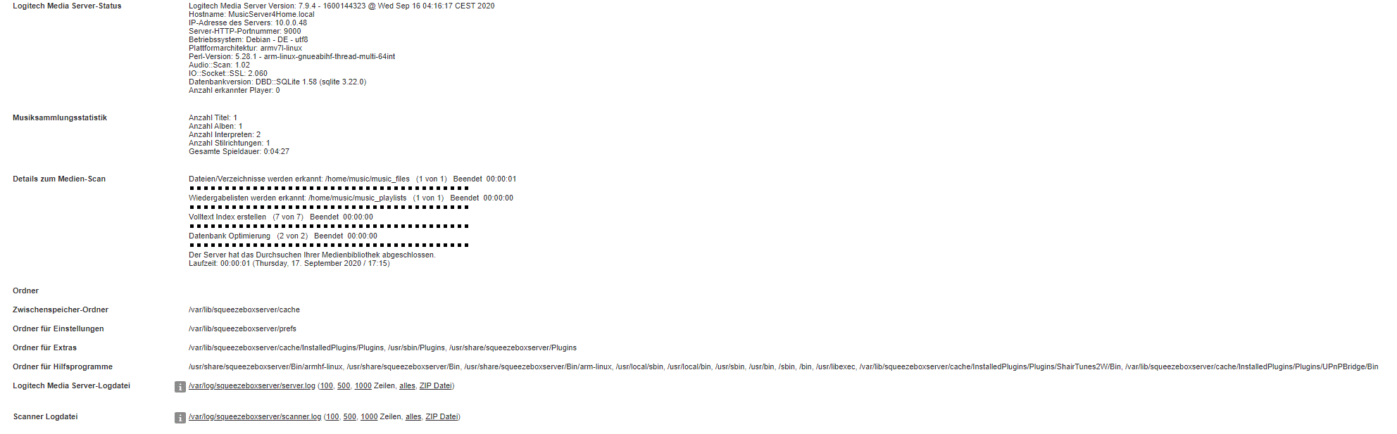

      Bin zwar auch erst beim Einarbeiten aber ein Problem mit der UPNP Bridge im LMS ist mir auch aufgefallen und hat mir den originalen Casatunes Musicserver (mit Update) zum Absturz gebracht an dem meine Sonos hängen.
      Nach dem löschen der upnpbridge.xml war alle wieder OK
      Klicke auf die Grafik für eine vergrößerte Ansicht  Name: 1.GIF Ansichten: 0 Größe: 35,1 KB ID: 265989
      Raspberry 4/4Gb
      Soundkarte: CSL CM106 - USB 7.1 Soundkarte
      Klicke auf die Grafik für eine vergrößerte Ansicht  Name: Info LMS.GIF Ansichten: 0 Größe: 39,7 KB ID: 265990
