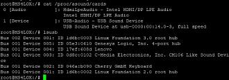

            Bei der Beta gibts mit dem LMS und der Weboberfläche keine Probleme.
            Das einzige was ich noch geändert habe war im Internen Netzwerk ICMP auf das Getway/Firewall zuzulassen weil ich in der Beta im Dashboard das Geteway als Fehler angezeigt bekommen habe. Evtl das da was in der Stable gestreikt hat? Sonst ist Hardwaremäßig alle alles gleich auch Debian 10.5. -> Läuft

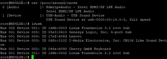

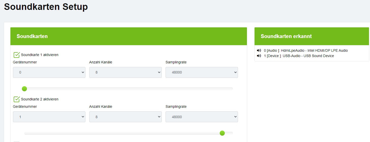

            Empfehlung von dir war ja die internen Soundkarten auszuschalten. Die on Board habe ich übers Bios deaktivert. Bekommen aber jetzt anstatt der onBoard die HDMI Interne des NUCs noch angezeigt.
            Da hab ich noch keine Möglichkeit gefunden die zu deaktivieren. Hast du eine Idee?
            Im Bios ist Primärere Ausgang VGA und Sekundärer NONE - HDMI also nicht gewählt
            Siehe Anhang.
            Die CSL 7.1 wird auch erkannt.
            Wenn ich zum Test über den LMS etwas abspiele wird der Sound aber abgehakt ausgegeben.
            Evtl stört da noch die HDMI Karte?

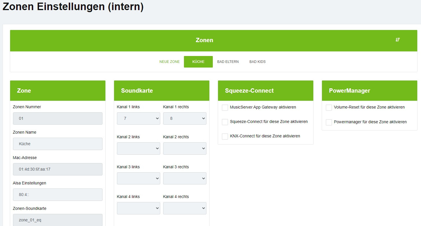

            Klicke auf die Grafik für eine vergrößerte Ansicht  Name: debian_sound.jpg Ansichten: 0 Größe: 45,4 KB ID: 265481
            Klicke auf die Grafik für eine vergrößerte Ansicht  Name: Soundkarten.jpg Ansichten: 0 Größe: 87,0 KB ID: 265475Klicke auf die Grafik für eine vergrößerte Ansicht  Name: Küche.jpg Ansichten: 0 Größe: 141,3 KB ID: 265476Klicke auf die Grafik für eine vergrößerte Ansicht  Name: Bad1.jpg Ansichten: 0 Größe: 147,1 KB ID: 265478Klicke auf die Grafik für eine vergrößerte Ansicht  Name: Bad2.jpg Ansichten: 0 Größe: 142,6 KB ID: 265479

              Hab es gelöst.
              Ohne die HDMI Soundkarte läufts ohne Probleme.
              Wenn jemand auch eine Soundkarte im Bios nicht deaktivieren kann:
              Mit lsmod | grep snd den genauen Namen ermitteln (Bei mir snd_hdmi_lpe_audio)
              Unter /etc/modprobe.d eine Datei mit blacklist.conf anlegen und mit folgendem Inhalt füllen:
              blacklist snd_hdmi_lpe_audio
              Ohne den onBoard Treiber läuft alles ohne Probleme.
                • 7321
                Danke für die Rückmeldung.
                Werde schauen ob ich das blacklisten irgendwie ins WebUI bringe. Meine Rechner konnten bis jetzt immer auch das HDMI-Audio im Bios deaktivieren.
