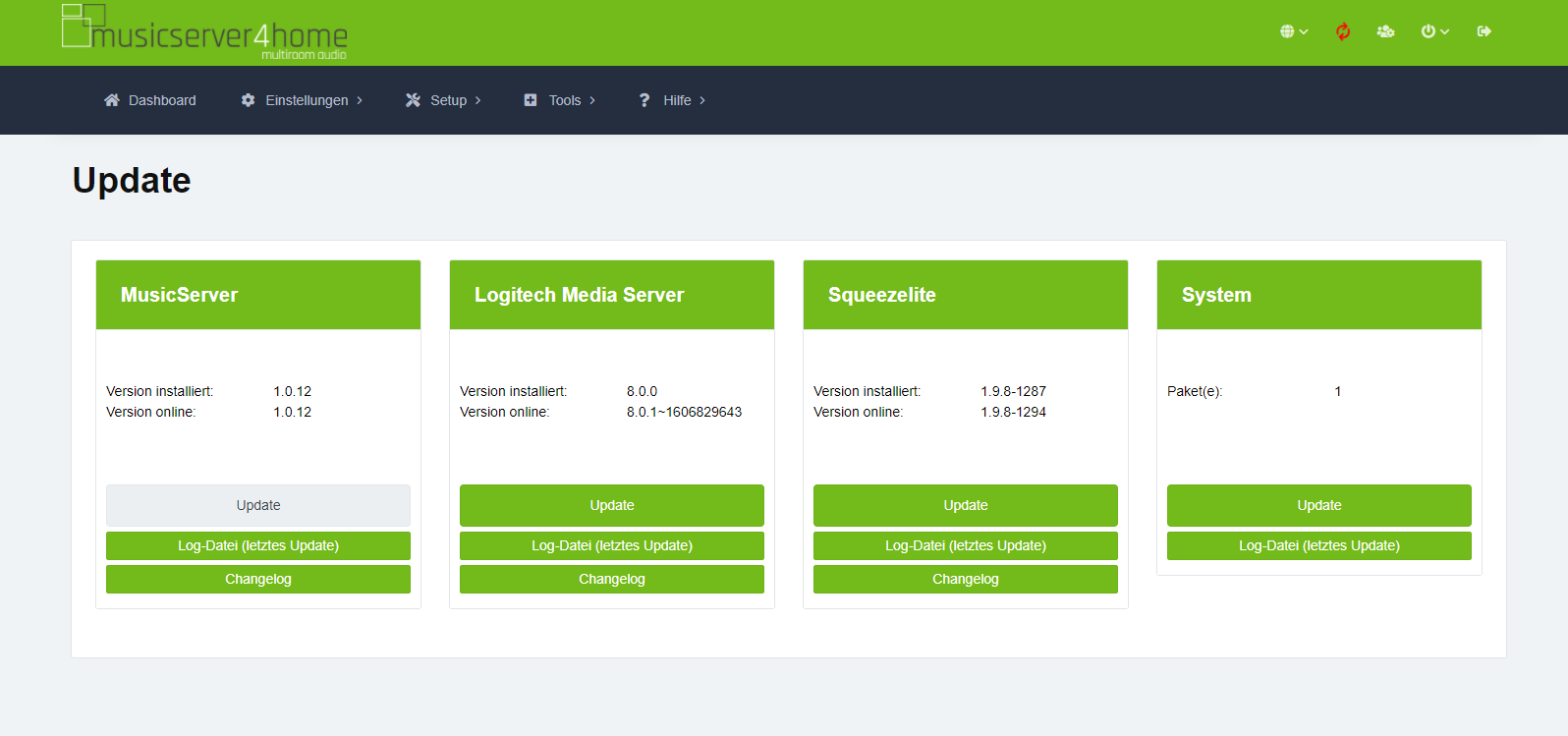

    soweit bin ich sehr zufrieden mit dem Server, fast alles laeuft wie es soll...leider nur fast. Wie von manchen Usern beschrieben haengt sich auch mein Server immer auf wenn ich etwas an den Netzwerkeinstellungen etwas aendern will. Ich weiss aber nicht ob es damit zusammenhaengt das ich bei der Installation mit der Konsole vom Kabelnetzwerk auf WIFI alles umgebogen habe?! Zumindest sieht meine /etc/network/interfaces wie folgt aus, und die Netzwerkseite vom Server zeigt nicht diese Einstellungen:
    ## NETWORK SETTINGS CREATE BY MUSICSERVER4HOME
    allow-hotplug wlp2s0
    iface wlp2s0 inet dhcp
    wpa-ssid abc
    wpa-psk def
    Dazu kommt das ich kein Netzlaufwerk mounten kann, es friert dann sofort alles ein und ich muss den Netzstecker ziehen. Woran liegt das?
Ansichten: 572
Größe: 43,0 KB
