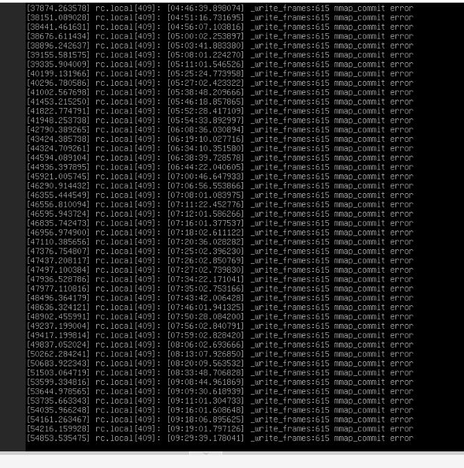

    ich befinde mich auf der Zielgeraden mit meinem MS4H und habe noch 3 ungelöste Probleme. Das erste hier in dem Thema:
    Nachdem der MS4H vollständig gestartet ist bekomme ich diese Fehlermeldungen wie auf dem Bild. Ich kann bis jetzt keine Beeinträchtigungen feststellen.
    Hat jemand eine Idee was das sein kann?
    Danke vorab für die Hilfe.
    Grüße Thomas

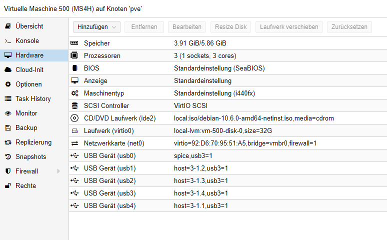

    • Hardware Einstellungen der VM Bild anbei

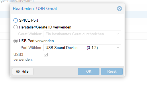

    • USB-Pass-Through Einstellungen Wenn ich das richtig verstehe dann habe ich es über die USB Ports zugewiesen siehe Bild)

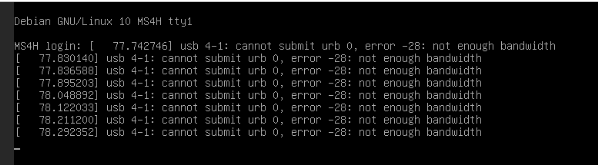

    Denke das ist evtl. ein Problem mit den Soundkarten.
    1. Warum hast du 4 USB Devices in der Proxon Config?
    2. Wo hängen die USB-Karten. Bei 3 Karten kann es sein das dein USB-Hub das nicht mag. Die CSL fahren den USB-Hub auf USB1.1 runter und da wird es mit 3 Karten nicht mehr gehen.
    Lösung ist hier ein MTT Hub der die Ports einzeln steuert.
    Versuchen das System mal mit einer Karte einzurichten und dann die zweite.... Auch in Proxmox die Karten raus nehmen.
    Ist in Proxmox USB3 aktiv?

      Danke für die schnelle Antwort. Das 4 Device ist das USB crelay! (eine der 3 offenen Punkte ​​​​​​)
      Ja alle hängen an einem 4-fach Anker USB Hub und unter Proxmox ist USB 3 noch aktiviert.

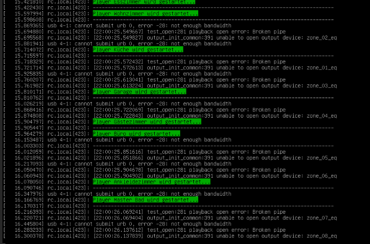

      Der erste Test mit deaktivieren von USB 3 in Proxmox funktioniert nicht. Jetzt bekomme ich weitere Fehler die das unterstreichen was du als erstes geschrieben hast.
      Da der Server im Moment im Gartenhaus steht teste ich es morgen mit einer Karte usw. Parallel habe ich den Hub bestellt.

        Hier das Update. Der Fehler ist sporadisch auch mit nur einer USB Soundkarte aufgetreten. Ich habe denn empfohlenen USB HUB eingebaut und einen 24 Stunden Dauertest mit 2 aktiven Zonen gemacht. Der Fehler ist nicht mehr aufgetaucht.
        Dieses Problem sollte behoben sein.
