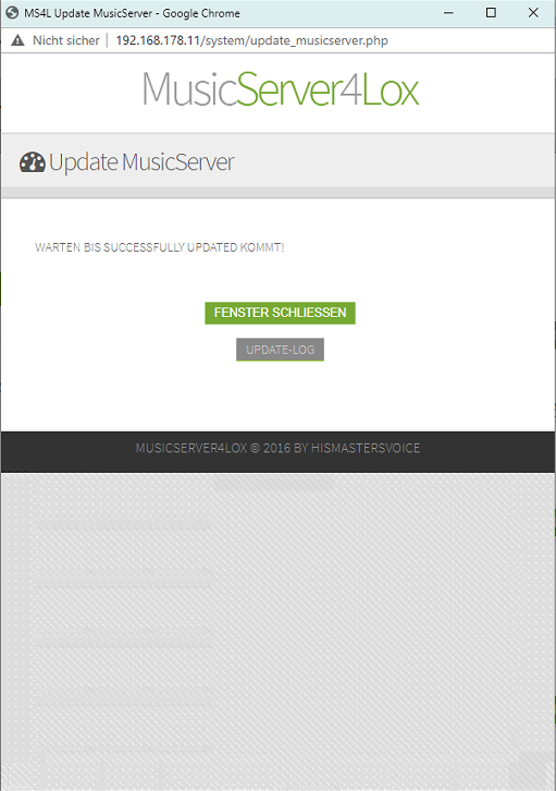

    ich wollte gerade meinen MusicServer (Debian) von der Version 0.7.4 auf die Version 1.0.12 updaten. Das habe ich dann auch über das Webinterface angestoßen, aber leider ging es irgendwann nicht mehr weiter. Es kam nur noch der Dialog, dass ich auf UPDATED SUCCESSFULLY warten soll. Das hab ich dann 30 min gemacht, aber weiterhin keine Änderung (siehe Bild MS3.png).

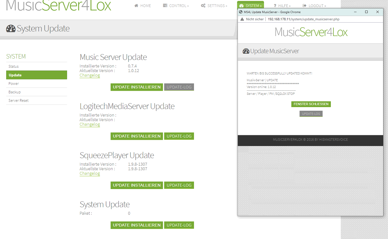

    Also einmal neu gestartet und nochmals getestet. Es kommt kurz dass er die Version 1.0.12 installieren will, dann dass der Server gestoppt wird (siehe Bild MS2.png) und dann wieder das Warten auf UPDATED SUCCESSFULLY (siehe Bild MS3.png).

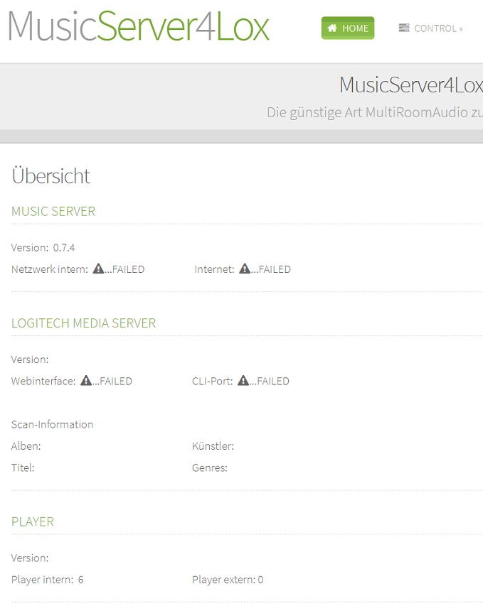

    Auf der Home-Seite wird auch das Netzwerkinterface, Internet, Webinterface und CLI-Port mit FAILED angegeben (siehe Bild MS1.png).

    probiermal über Putty:
    sudo mstools update_ms

    Ahhh, das hat tatsächlich geklappt. Vielen Dank für die schnelle Hilfe!
