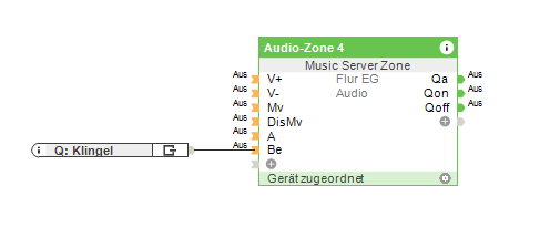

          #35
          Hi zusammen,
          ich habe mir gerade das Thema "Klingel" über den MSG Baustein angeschaut. Ich habe einen Klingelimpuls auf den eingang "Be" gelegt:
Ansichten: 725
Größe: 10,3 KB
          Bei dem Baustein "Türsteuerung" selbst ist keine Zone gewählt da ich noch weitere Bedingungen abfrage, ich verwende dann den Ausgang Qb.
          In der Weboberfläche habe ich eine Datei für die Klingel gewählt:
Ansichten: 625
Größe: 23,8 KB
          Wenn ich jetzt Klingele schalten sich die einzelnen Verstärker von jeder Zone ein (Powermanager VI Amp).
          Hier sollte sich nur der Amp der Zone "Flur EG" einschalten. Es wird auch kein Ton abgespielt.
          Verwendet noch jemand von euch die Funktion?
          Gruß Fabian
            • 7260
            #36
            Echt, manchmal fragt man sich warum man sich die Mühe macht und eine Hilfe schreibt...
            Squeez-Connect / MusicServerGateway (music-server.net)
            Warum du keinen Ton bekommst...??
            Die Events spielen so lange ein Signal am Eingang anliegt, hast du nur einen Taster darn spielt das Event max 8 Sekunden.
            Dann muss noch das Amp-Delay im PM passend zu deinen Amps eingestellt werden. Sonst hörst du ggf. gar nicht.
            • challo
              challo kommentierte
              sorry... das Thema mit "allen" Amps hatte ich in der Doku sogar gelesen aber hab es irgendwie nicht mit Klingel in Verbindung gebracht. Nach einem MS4H Neustart funktioniert auch das Klingeln. Delay war richtig eingestellt und jetzt höre ich auch die Klingel wenn ich nur den Impuls verwende.

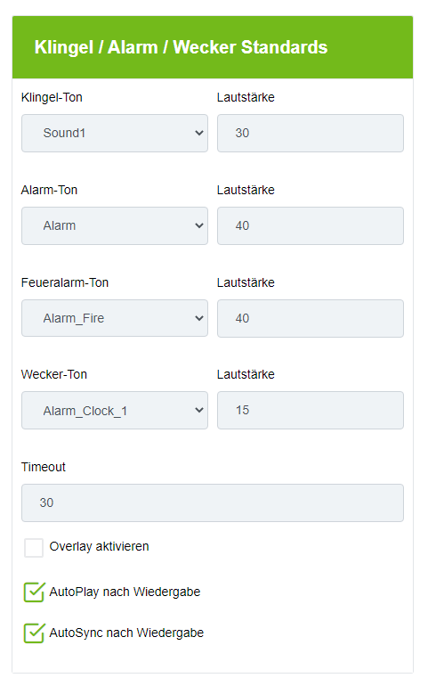

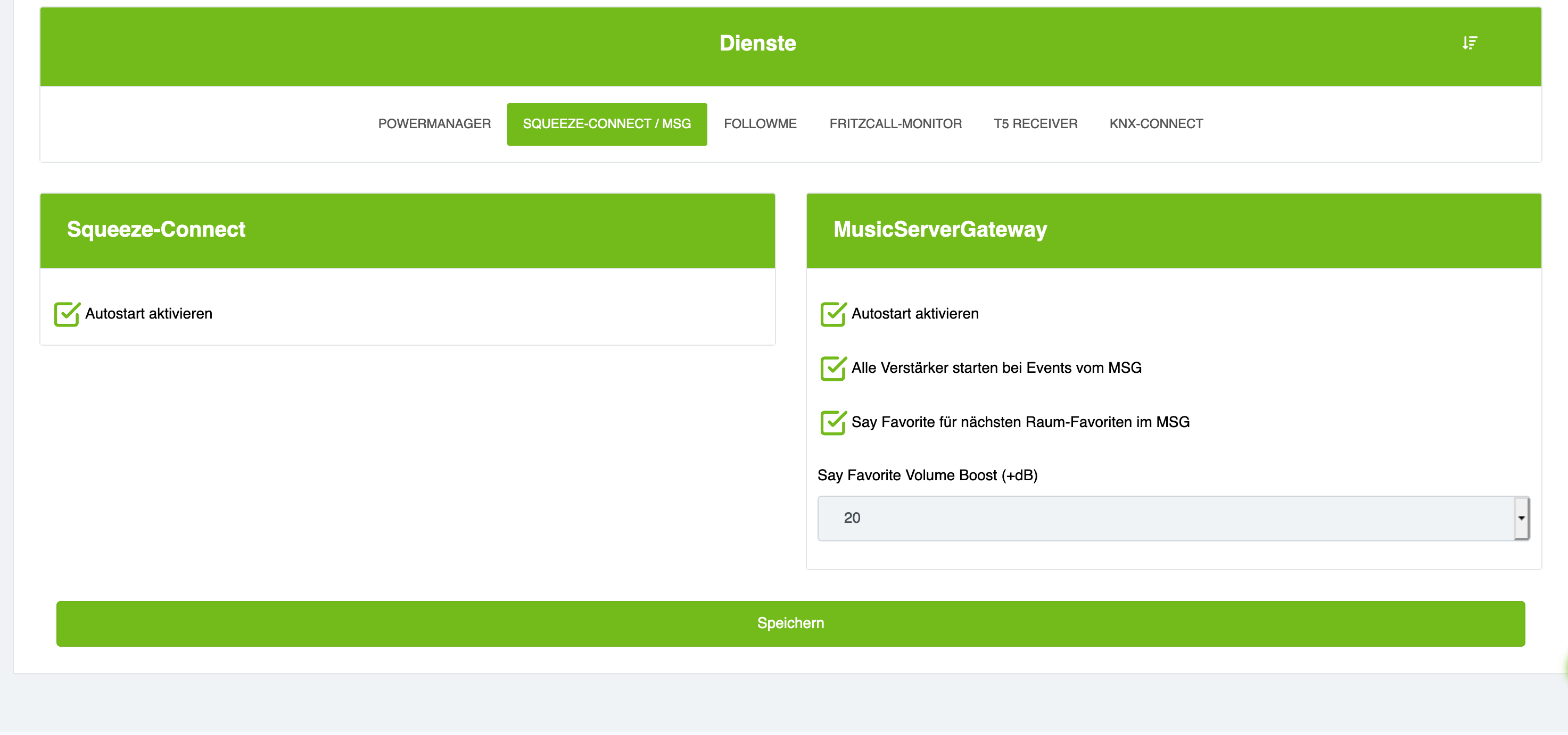

          • Gagi
            • 20.01.2018
            • 290
            #37
            Du hast wahrscheinlich den Hacken in den MSG Settings gesetzt, deswegen gehen alle Verstärker an:
Name: Screenshot 2021-01-04 at 17.53.34.png
Ansichten: 516
Größe: 111,6 KB
              Der Haken ist standardmäßig gesetzt, da es weniger ein Problem ist das alle Amps angehen als das Events um zT Sekunden unsynchron laufen.
              Zuletzt geändert von hismastersvoice; 04.01.2021, 18:20.

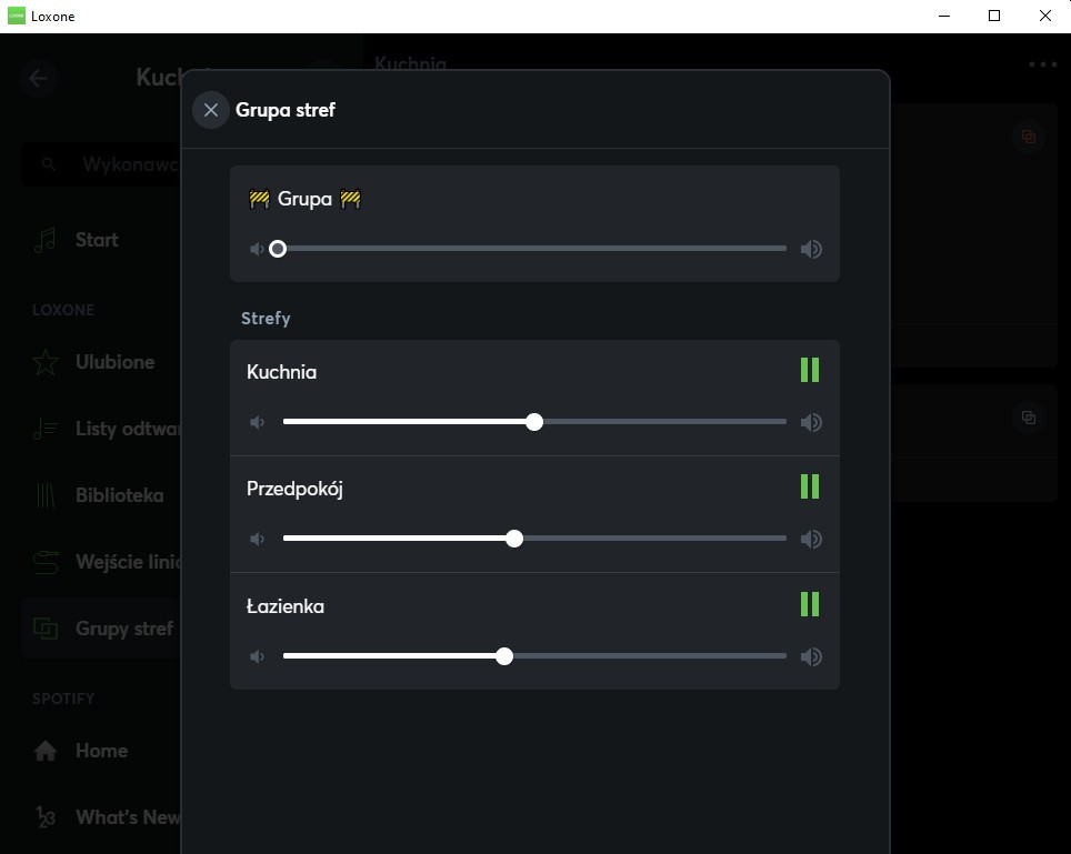

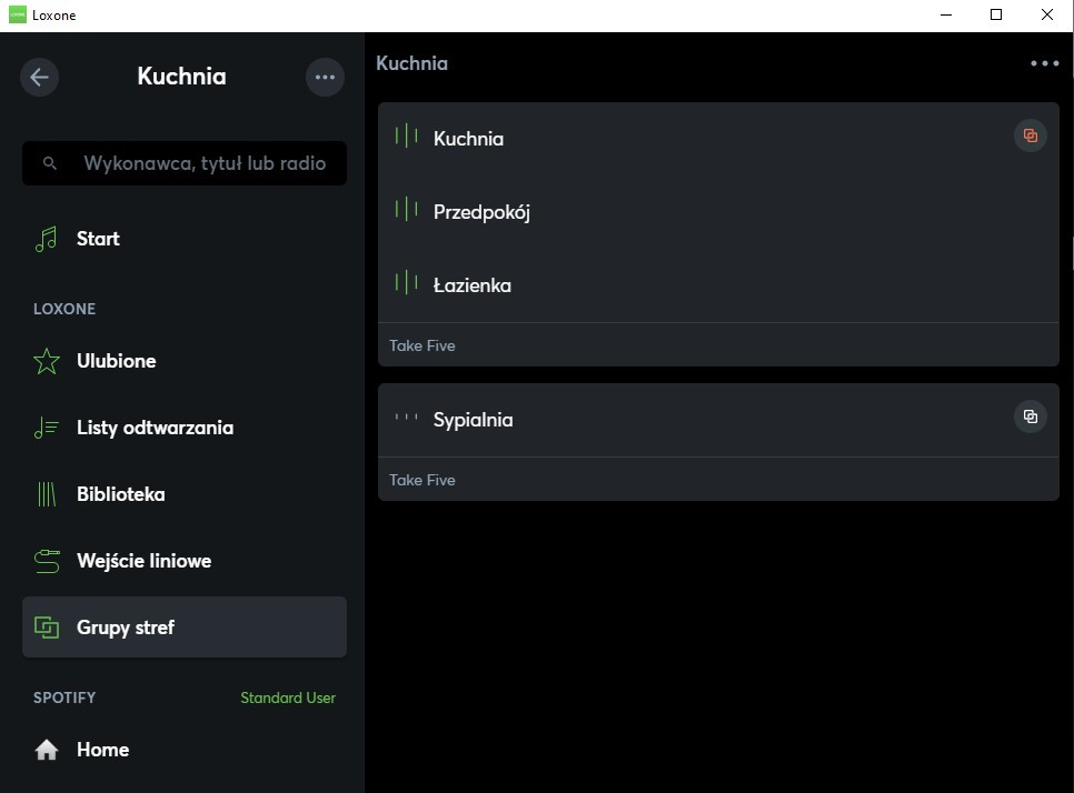

                  #42
                  I'm just amazed how good 1.2 is !
                  For the first time ever I was able to group Sonos speakers in different zones using the Loxone app!
Ansichten: 578
Größe: 59,3 KB
Ansichten: 434
Größe: 57,8 KB
                  And amazingly the play perfectly in Sync!
                  I wish similar in-app grouping possibility could be possible on Airplay2/Sonos speakers with the Audioserver.
                  And I wish they would play in sync, also, preferably with wires zones too.
                  Loxone, are you listening to your users voice?
                  • Tonysteiner
                    Tonysteiner kommentierte
                    I've selected 'Synchronize to Group Players' in the Group Players settings and I also tried putting the SYMFONISK in it's own LMS-Group, but the result is the same; they zones don't perfectly play in sync through Loxone.
                    What happend if you dissolve the group with the 3 Speakers an sync all 4 after that in Loxone?
                  • Tonysteiner
                    OK, so I tried the following for the 2 zones:
                    1. Added the mac address of the SYMFONISK directly in zone 1 and one of the Libratone ZIPP directly in zone 2 --> In Loxone, I can play the individual zones, but nothing happens when I try to group them. The group does not appear. Same behavior when I replace the SYMFONISK with another ZIPP.
                    2. Put the SYMFONISK into a standalone group and added the group mac address for zone 1 and the ZIPP directly in zone 2 --> In Loxone, the group forms, but when I try to play something in one of the zones, the group dissolves and only plays in that one zone.
                    3. Put the SYMFONISK again in a Group for zone 1 and all the ZIPPs in a second group for zone 2 (original set-up). I did however disable 'Always synchronize all members' in LMS Group settings and I also deleted a Group which contained all players in one zone. When I now went to Loxone and want to create a group, I see that the zone 2 with all the ZIPPs is already in one group even though there is only one zone in it. I can then add zone 2 and now they play in sync.
                    It seems solved with this adjustment, though I'll wait and see how stable this sync stays. For instance in combination with TTS.
