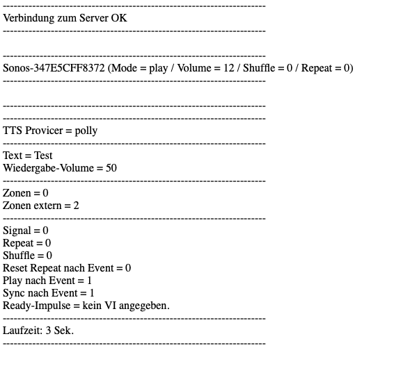

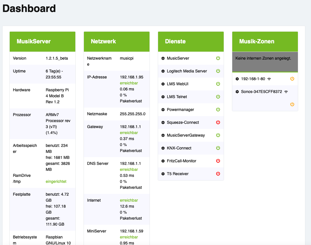

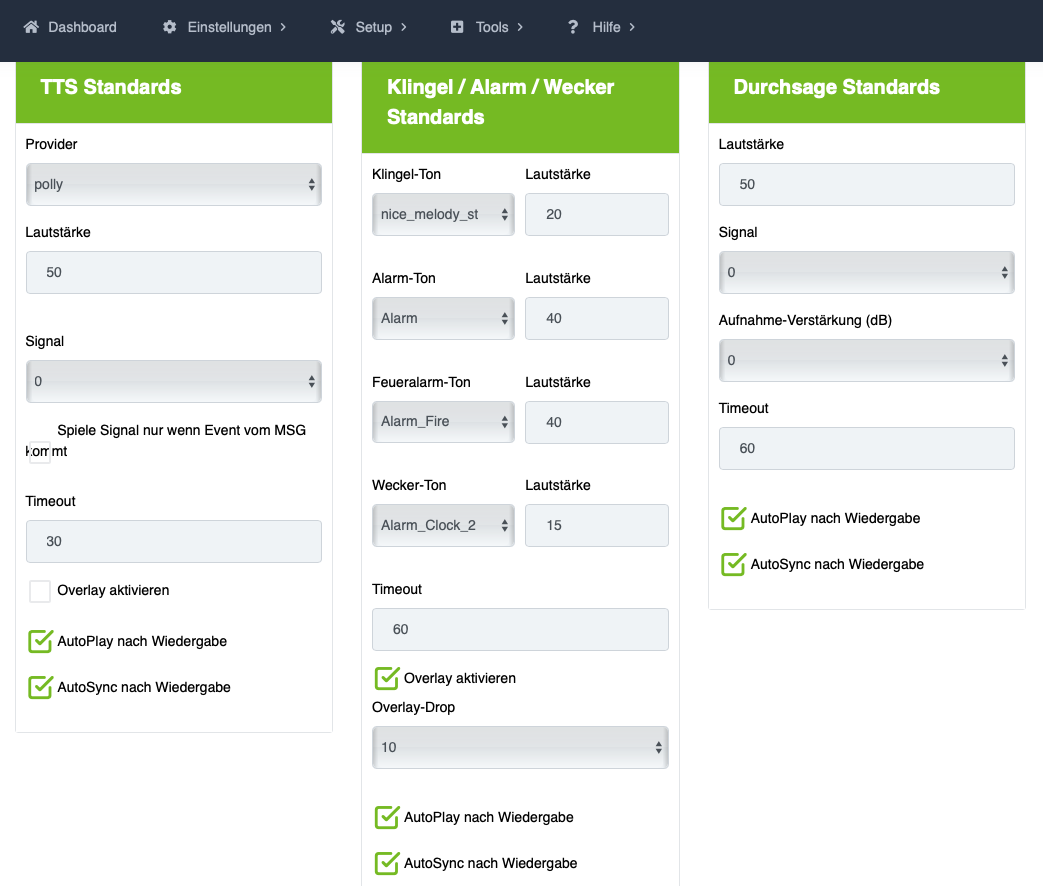

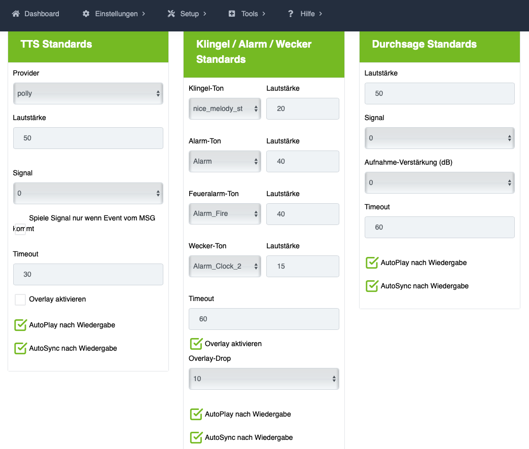

          Ich habe den MS4H ebenfalls auf einem Raspi4 mit USB Platte (boote auch direkt davon). Installationsprobleme hatte ich nur wenn ich die Anleitung nicht befolgt hatte wie z.b nicht als root eingeloggt.
          Ich habe aktuell nur zwei externe (Airplay) Zonen. Frage zur Beta - wenn ich ein Event etc. abspiele hat AutoPlay danach keine Wirkung bei mir? Wie kann ich das am besten Debuggen? Die Zone steht danach in der App auf "keine Musk gewählt"
Name: Bildschirmfoto 2021-01-13 um 15.58.53.png
Ansichten: 500
Größe: 115,1 KB
ID: 285530Klicke auf die Grafik für eine vergrößerte Ansicht
Name: Bildschirmfoto 2021-01-13 um 16.01.54.png
Ansichten: 491
Größe: 138,9 KB
            • 7321
            #55
            Airplay über Airplay-Bridge oder UPnP Bridge eingebunden?
            Event... TTS, Alarm??
            Event vom Musikbaustein ausgelöst oder über URL?
            Screenshot der Config wenn über Baustein ausgelöst.
            • tollertenya
              • 20.10.2019
              • 138
              #56

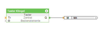

              Eingebunden sind die Zonen im LMS über die Airplay-Bridge.
              Das Autoplay läuft nicht unabhängig ob ich es über diene URL oder den Baustein auslöse. Verhalten ist gleich sowohl bei TTS, als auch Klingel.
              z.b. bei direktem URL Aufruf: http://musicpi/event/event_s.php?typ...t=2&autoplay=1
              Beim MSG habe ich den Marker der Klingel auf den Eingang Be am Zonenbaustein gelegt.
                • 7321
                #57
                Kann den Fehler so nicht nachstellen, bei mir geht das autoplay.
                Rein aus interesse, versuch mal die URL so im Browser ob es dann geht.
                IP/event/event.php?type=tts&text=Das ist ein Test.&zone=0&zone_ext=2&autoplay=1
                • tollertenya
                  tollertenya kommentierte
                  Bringt leider nichts. In der Loxone App steht die Zone danach auf "Keine Musik ausgewählt" - wenn ich das irgendwo per log verfolgen kann lass es mich wissen.
                  Ist für mich nicht kriegsentscheidend. Mittelfristig wird eh auf interne Zonen umgebaut.
                  Das würde heißen das er die Playlist nicht speichern bzw nicht laden kann.
                  Wo liegen deine Playlisten /home/music/playlists ?
                  Wenn es bei den externen Zonen nicht geht wird es auch bei internen nicht gehen.

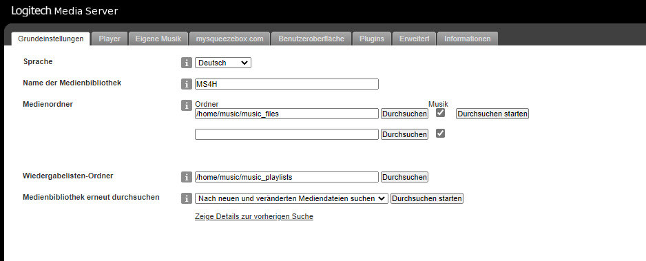

                  Du liegst richtig mit deiner Vermutung würde ich sagen- Das Verzeichnis ist leer - ich nehme an das soll nicht so sein, es liegt alles auf einer Partition. Habe jetzt auch mal in der App eine Playlist angelegt, die kann ich z.B. nicht abspielen weil sie ja nicht gespeichert wird. Bisher habe ich immer direkt Spotify Listen und Favoriten aus dem LMS abgespielt. Ein CHMOD 777 auf das Verzeichnis + Neustart des Raspi hat nichts gebracht.
                • 7321
                #58
                Du musst beim einrichten des LMS angeben wo die Musik-Dateien und Playlisten gespeichert werden sollen.
                Das sollte /home/music/music_files und music_playlists sein.
                Der LMS muss PL speichern können da er ja sonst nicht mehr laden kann was du vorher drin hattest.
                Die Verzeichnisse müssen dem User music gehören, bzw. er muss schreibrechte haben.
                Sollte im LMS so aussehen.
Ansichten: 368
Größe: 74,2 KB
                • tollertenya
                  Super danke das wars. Ich hatte damals ein /media Verzeichnis ausgewählt. Da haben wohl die Rechte gefehlt. Ich habe jetzt auf das Homeverzeichnis vom Music User gewechselt und alles läuft. Vielen Dank!
                  Die kleinen Dinge halt

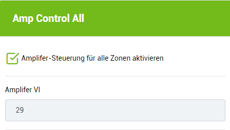

              • Matti
                • 265
                #59
                Guten Abend,
                habe gerade mal auf die aktuelle BETA 1.2.1.5 upgedatet.
                Hier fällt mir auf das wohl der Power Manager nicht mehr tut.
                Sobald ich einen Player starte, passiert am Verstärker nichts.
                Habe einen Multi Zonen Amp der über einen VI gesteuert wird.
                Spiele ich hingegen das Backup 1.0.12 wieder ein, wird der AMP wieder
                korrekt angesteuert.
                Bei der BETA bleibt der Monitor in Loxone still. Der VI kommt praktisch gar nicht an.
                Matthias
                • hme0354
                  hme0354 kommentierte

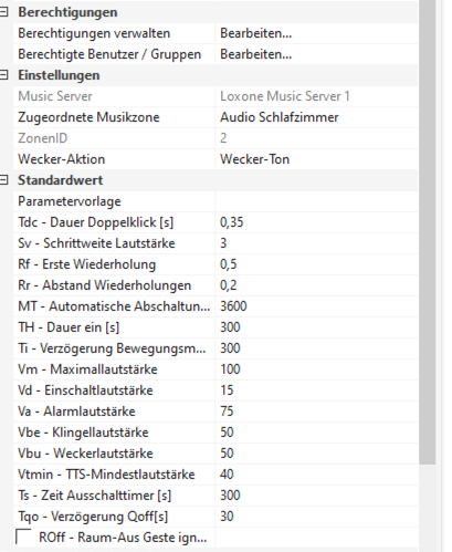

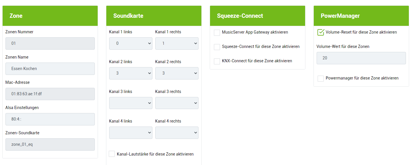

                  schaltest du zonen fein oder nicht?
                  Kannst du bitte die Einstellungen des Powermanagers und einer Zone zeigen.
              • Matti
                • 265
                #60
                Ich kann den Amp nur für alle Zonen schalten.
                Deshalb die zentrale Einstellung im Power Manager Klicke auf die Grafik für eine vergrößerte Ansicht
