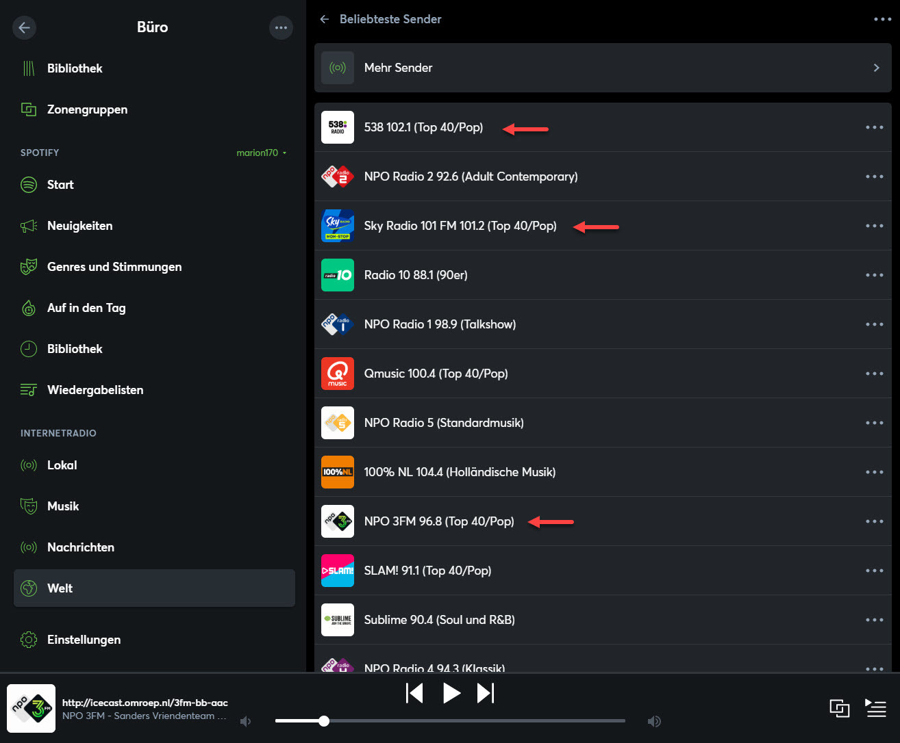

    Tried this Stations, hope these are the right ones.
    Works without any problems for me.
    Try during the day if I can see your problems.
    Klicke auf die Grafik für eine vergrößerte Ansicht  Name: 25-01-_2021_08-27-57.jpg Ansichten: 0 Größe: 170,7 KB ID: 287932

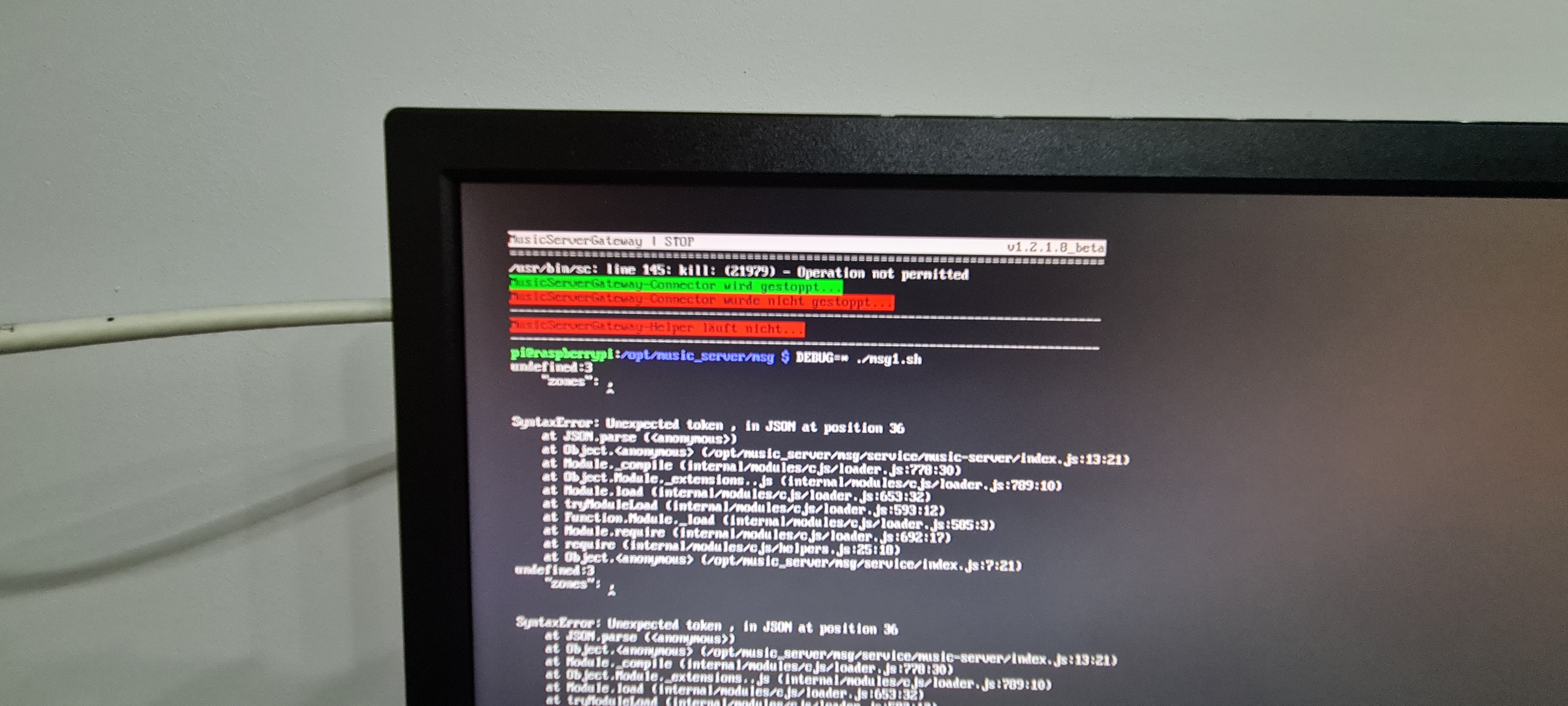

      Hi, habe heute meinen neuen Raspi4 bekommen und gleich mal MusicServer4Home darauf installiert, soweit so gut, mit der aktuellen Beta 1.2.1.8 habe ich auch das Problem das das MSG nicht läuft bzw. der Miniserver irgendwie keine Verbindung zum MSG schafft.
      habe mal weiter oben das Debuggen des MSG gesehen, anbei mein Screen mit der Fehlermeldung. habe auch ein Downgrade auf 1.2.1.5 versucht gleicher Fehler.
      Supportdaten sind auch angehängt, habe derzeit keine Soundkarten angehängt, aber daran sollte es ja doch nicht liegen.
      Zuletzt geändert von Pentium789; 01.02.2021, 22:44.
      Loxone Partner aus Niederösterreich (Mostviertel), Ihr könnt mich gerne per PN kontaktieren wenn ich euch bei einem Projekt unterschützen kann egal ob klein, groß, Neubau oder Erweiterung....
        Keine Zone angelgt... Ohne Zonen geht es nicht.

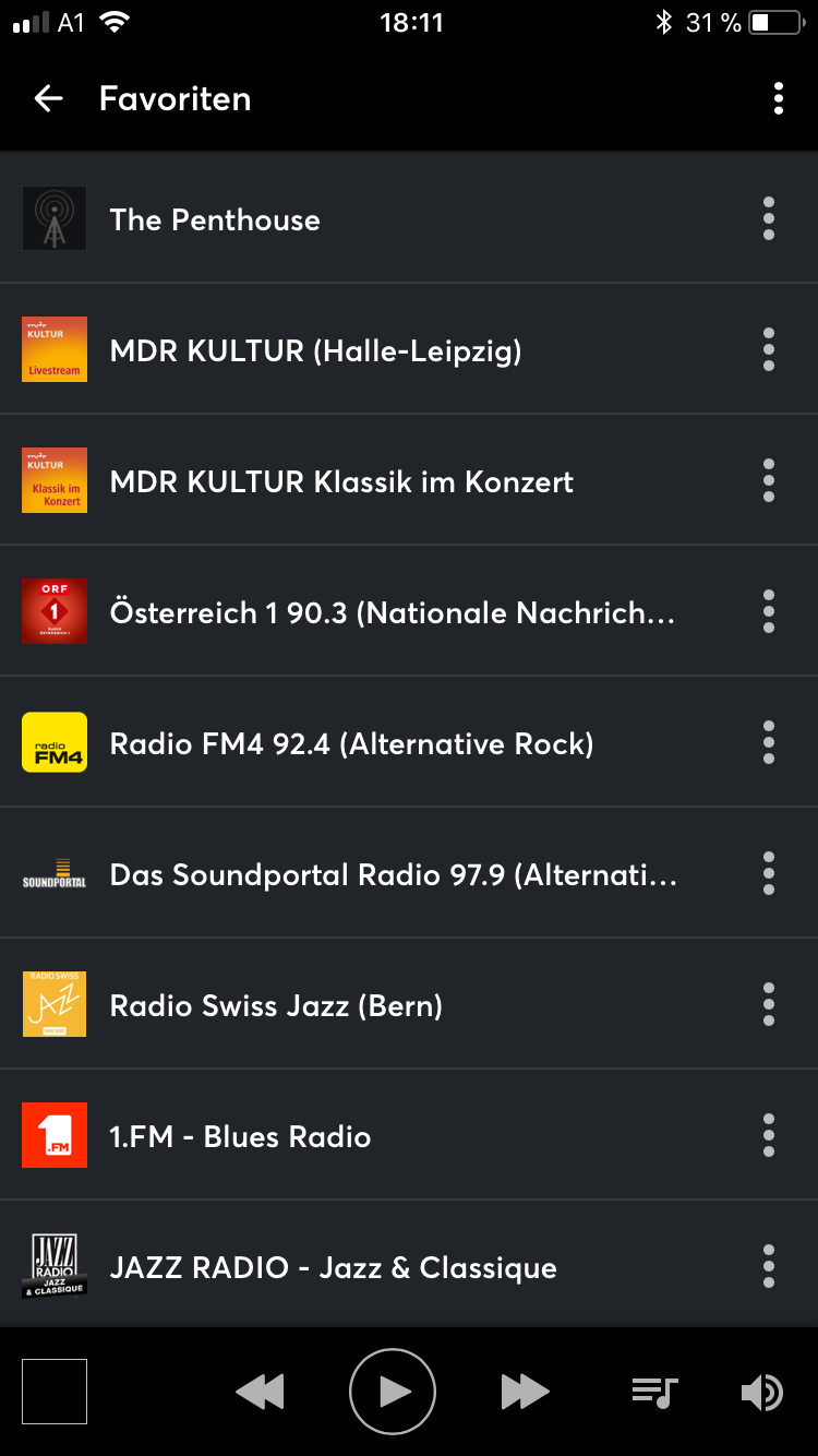

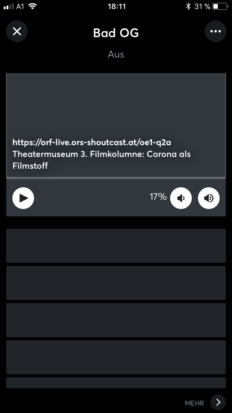

                dank der Hilfe hab ich die 1.2.1.8 fertig installiert und konfiguriert und sie funktioniert perfekt bei den internen Zonen.
                Ein Problem habe ich, das es mit der 1.0.12 nicht gegeben hat:
                In der App kann ich die Globalen Favoriten (bei mir nur Radiosender) jeder Zone zuordnen, es sieht in der Zone aber so aus wie auf den Screenshots.
                Man kann aber die einzelnen Sender auswählen (so man ein gutes Gedächtnis hat )- d.h. grundsätzlich sind die Favoriten schon richtig abgespeichert.
                Meine App ist uralt (10.3(2019.11.24) kommt bei "über diese App"), aber es hat bis dato trotzdem funktioniert.
                Irgend eine Idee, wie man das lösen könnte?
                Klicke auf die Grafik für eine vergrößerte Ansicht  Name: IMG_5584.PNG Ansichten: 0 Größe: 128,5 KB ID: 291107 Klicke auf die Grafik für eine vergrößerte Ansicht
Ansichten: 502
Größe: 83,2 KB
