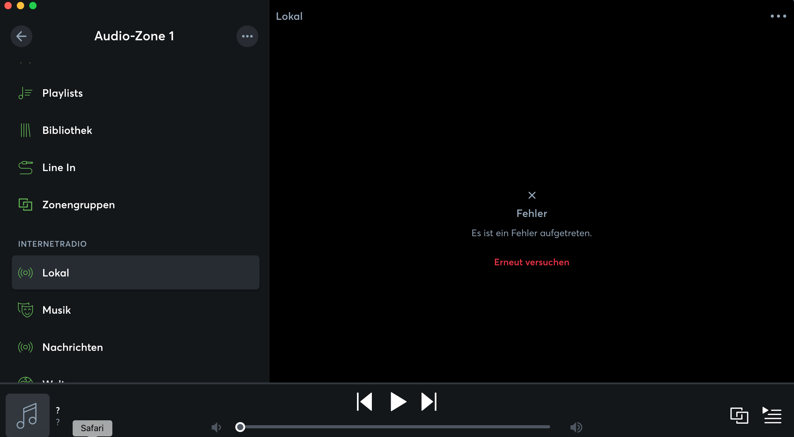

    Hi, das war noch eine ältere, im Tablet oder iPhone ist es aber das gleiche Probleme mit der neusten Version
    Hier ein Screenshot mit der neuesten Version.
Name: Bildschirmfoto 2021-01-13 um 16.13.05.png
Ansichten: 407
Größe: 98,9 KB
    Grüße Markus
      • 7318
      Das ? bedeutet das die Zone keine Daten zurück gibt oder eben nicht erreichbar ist.
      Es stimmt von Anfang an was nicht mit deiner installation.
      Ich würde in der Airplay Bridge erst mal saubere Namen für due Geräte vergeben.
      Vielleicht kommt es da zu fehleren.
      Du kannst auch nochmal das MSG debuggen ob du da einen Fehler siehst.

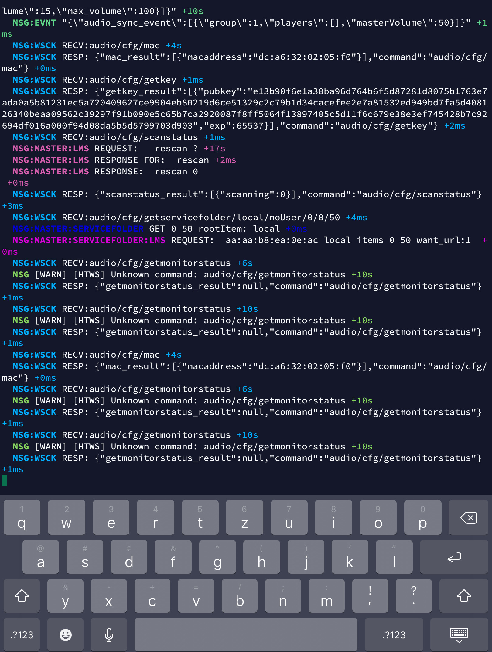

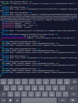

      • verdammt
        • 291
Ansichten: 391
Größe: 750,2 KB
ID: 285617 hier mal das debug
        Grüße Markus
          • 7318
          Was soll ich an den paar Zeilen sehen? Wenn hier keine Fehlermeldung kommt geht der MSG und du musst nach dem Plugin-log schauen.
          Ist das jetzt der Raspi oder die DiskStation?
          • verdammt
            • 291
            sorry, ich leite morgen früh mal das LOG um und poste die Datei.
            Das ist der Raspi, die Diskstation VM habe ich gelöscht.
            Grüße Markus
            • verdammt
              • 291
              Es klappt jetzt alles stabil, die Namen der Sonos geräte waren wohl das Probleme. Nachdem ich die angepasst habe ist es gelaufen. ☺️
              Grüße Markus
                • 7318
                Freut mich.
                Hatte ich in Post 17 ja schon vermutet daß die kryptischen Namen nicht ideal sind.

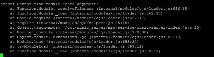

                  habe leider auch das Problem das der Port 7091 nicht erreichbar ist. Einen Tipp woran es liegen könnte? support_data (1).txt
                  • verdammt
                    verdammt kommentierte
                    für das mal in der Konsole aus und schau mal nach Fehler.
                    cd /opt/music_server/msg/
                    sc msg stop
                    DEBUG=* ./msg1.sh
                    Sehr geil... die Antworten exakt gleich schnell, das muss man erst mal schaffen
                  • 7318
                  Keine Ahnung, zu wenig Infos...
                  Support für MusicServer4Home - loxforum.com
                  geh mal in die Konsole und als root folgendes machen
                  sc msg stop
                  DEBUG=* ./msg1.sh
                  STRG + C zum beenden.
                  Von der Fehlermeldung einen Screenshot machen.

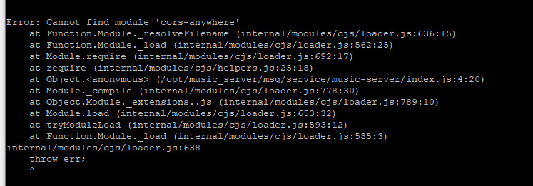

                  • c-lox
                    • 28.10.2018
                    • 47
                    Sind in der TXT Datei welche ich aus dem Web Interface erstellt habe, die Support Daten nicht ausreichend enthalten. Was fehlt noch?
                    Habe ich das so richtig verstanden: Klicke auf die Grafik für eine vergrößerte Ansicht  Name: screenshot fehlermeldung.JPG Ansichten: 0 Größe: 57,0 KB ID: 295381
                    Zuletzt geändert von c-lox; 08.03.2021, 20:00.
                      • 7318
                      Lass das Update nochmal drüber laufen es wurde ein Modul nicht installiert.
