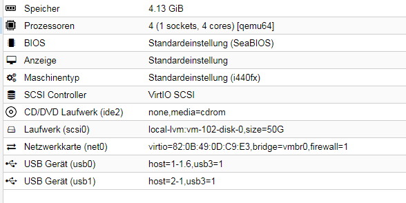

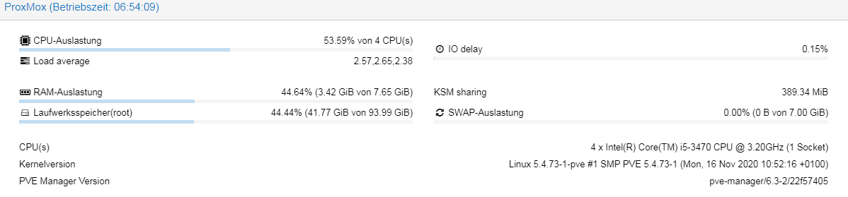

    Der selbe Rechner mit Proxmox 6.3-2 und dem selben Debian iso +MS4Home in einer VM
    Die USB Soundcards werden durchgereicht und auch erkannt
    Wenn Ich 3 Zonen aktiviere ist der MS4Home faktisch nicht mehr zu Bedienen (Webinterface dauert ewig lange)
    selbst wenn nur 1 Zone Aktiv ist gibt es Musikaussetzer
    Die Prozessoraulastung in der VM ist bei 3 Zonen zwischen 80 u. 100%
    Ramauslastung liegt bei ca. 20%
    Die Prozessorauslastung von Proxmox liegt bei ca. 50%
    Es ist keine weitere VM aktiv und der MS4Home-VM sind alle 4 CPU Cores u. 4GB Ram zugewiesen
    Jemand eine Idee wo Ich da schrauben kann damit das Performanter wird?

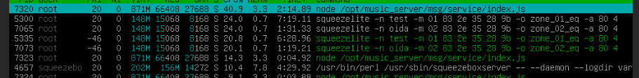

    Kannst du sagen mit was die VM ausgelastet ist, also welcher Prozess ?
    • Peter B
      Peter B kommentierte
      ja, mit den Squeeze Playern

      • 7318
      1. muss ein VM sein CT geht auf keine Fall
      2.
      es werden alle Soundkarten scheinbar automatisch durchgereicht
      Müssen sauber in der VM durchgeschleift werden (USB3 abwählen)
      Wenn du das hast Screenshots von htop was so viel CPU Leistung braucht.
      • Peter B
        • 29.08.2015
        • 539
Ansichten: 796
Größe: 49,6 KB
        • Peter B
          Das ist jetzt ein frisch installiertes System mit einer USB Soundkarte und zwei Zonen
          Beta?
        • 7318
        OK jetzt kommen wir dahinter....
        Das ist noch der alte MSG in 1.0.12
        Installiere die aktuelle Beta und du wirst sehen das es dann weg ist.
        ip/update.php?beta=1
        Dann kannst ganz normal das Beta-Update über WebUI durchführen.

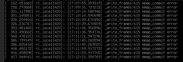

        Hab jetzt das Hackerl von USB 3 weggenommen und neu gestartet, jetzt hör Ich gar nix mehr. die Player laufen aber (wird im Dashboard angezeigt und auch im LMS Interface )
        In der Konsole kommt folgende Fehlermeldung (nach dem start und eingeloggt in der CLI) Die Soundkarte hab Ich neu gespeichert und auch die Zonen.
Ansichten: 815
Größe: 75,3 KB

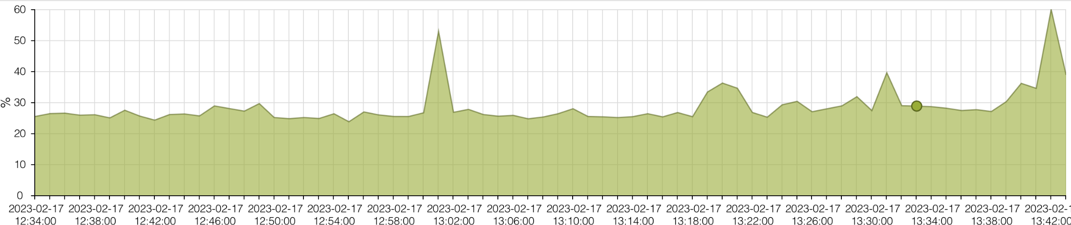

              Hi, jetzt muss ich hier mal auch nachfragen:
              Ich nutze den MS4H nur um meine Homepods in Loxone einzubinden.
              Als Basis nutze ich eine VM in Proxmox mit folgenden Eckdaten:
              Intel Nuc
              4 x 11th Gen Intel(R) Core(TM) i3-1115G4 @ 3.00GHz (1 Socket)​
              8GB Ram
              8GB SSD M2
              Es sind 6 Homepods per Airplay Bridge eingebunden.
              Leider ist das ganze ziemlich träge - jedoch noch ok.
              Mehr stört mich jedoch der sehr hohe CPU verbrauch von 40%
              Ich kann erkennen, dass es am Prozess Squeeze2raop liegt.
              Hier die Daten:
              Ohne Abspielen von Audio (idle) = 20%
              sobald eine Zone abgespielt wird gehts auf 30-40%
              (nur für diesen Prozess).
              Gesamt CPU geht dann schon mal auf 60% rauf.
              Kann mir hier jemand helfen? Wo könnte das Problem liegen?
