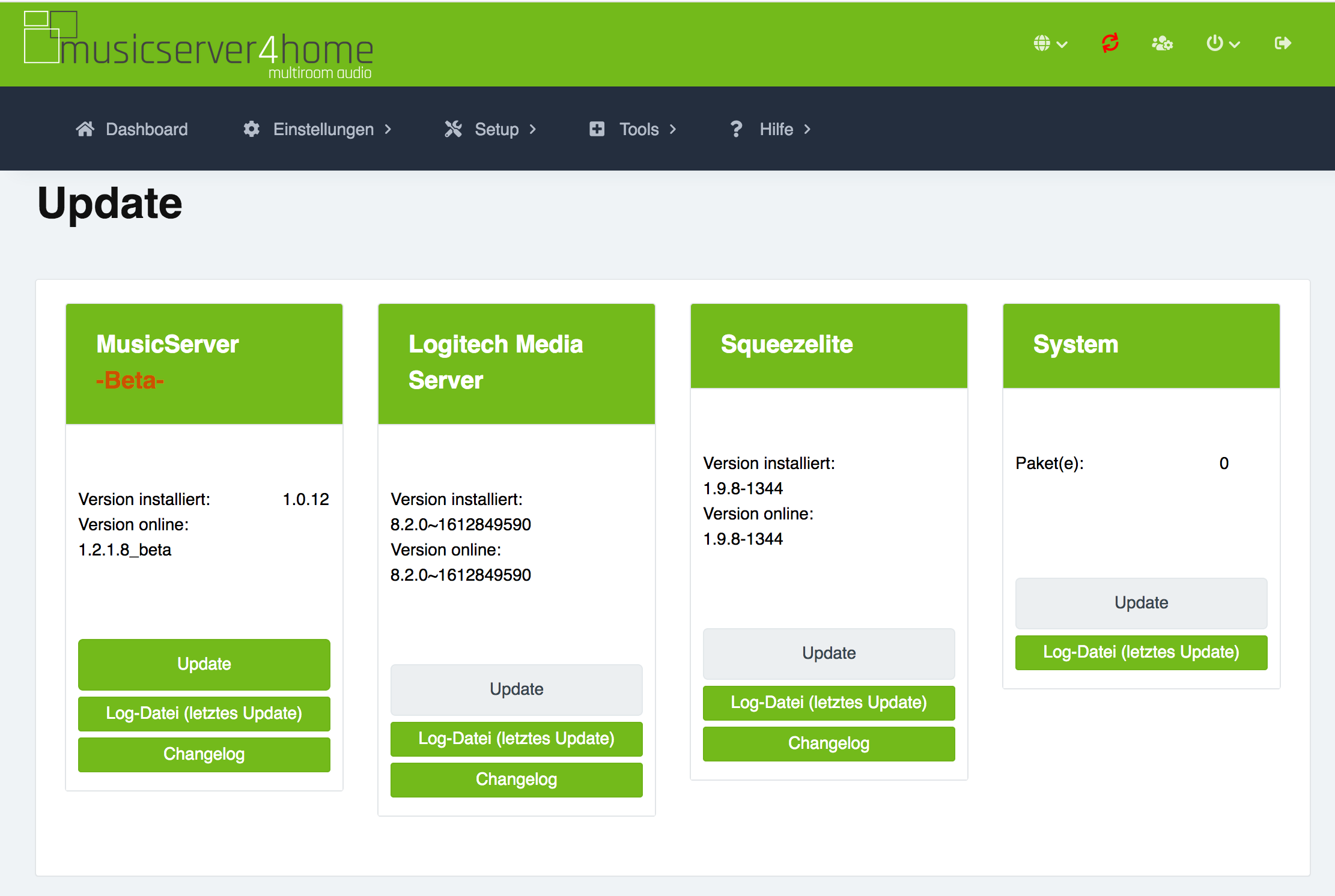

    Hallo an Alle!
    Jetzt bin ich langsam am verzweifeln:
    Nach meinem letzten Problem mit dem Login und Zugang über ssh (https://www.loxforum.com/forum/proje...nicht-möglich) habe ich beschlossen M4H neu zu installieren. Ich hatte vorher beim Einbinden des NAS (Synology) Probleme, die durch das Einspielen der Beta behoben waren.

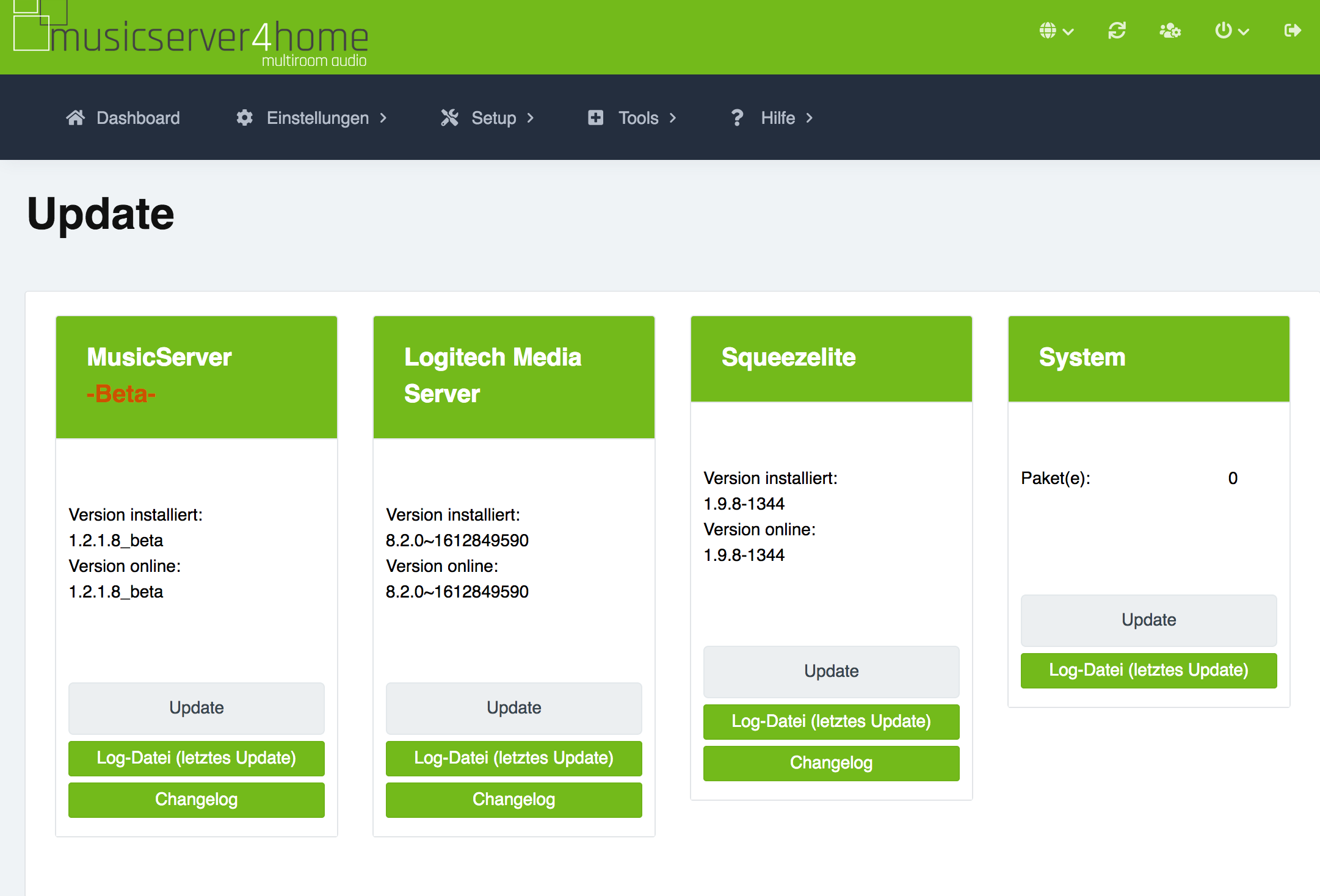

    1) Debian neu installiert
    2) M4H neu installiert, Backup M4H- Settings eingespielt
    3) Beta installiert (siehe Screenshot1)

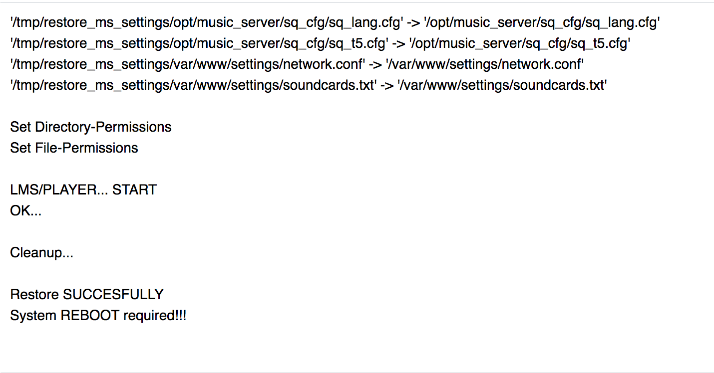

    4) Backup M4H- Settings eingespielt, nach Neustart ist die Beta verschwunden und es ist wieder 1.0.12 installiert
    5) mehrmals probiert, immer dasselbe.
    Mach ich was falsch? Hab weder in der Hilfe noch im Forum was drüber gefunden...
    Ist es möglich die Beta als Clean Install aufzuspielen?
    Oder überschreibt das Einspielen des Backups die Version(snummer) und ich muss in der Beta einfach alles neu konfigurieren?

    • 7318
    Das Backup ist nur für die gleiche Version geeignet.
    Wenn du eine viel neuere Version einspielst fehlen viele Settings.
    Neu installieren und da deine Config eh verhunzt ist am besten neu konfigurieren.
