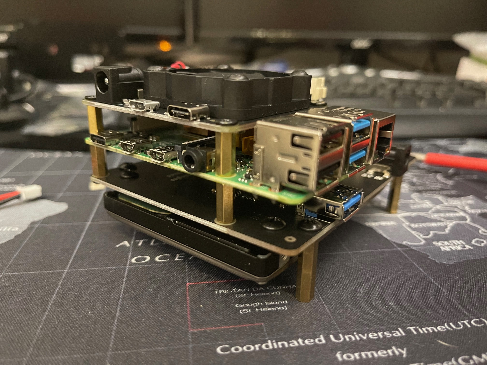

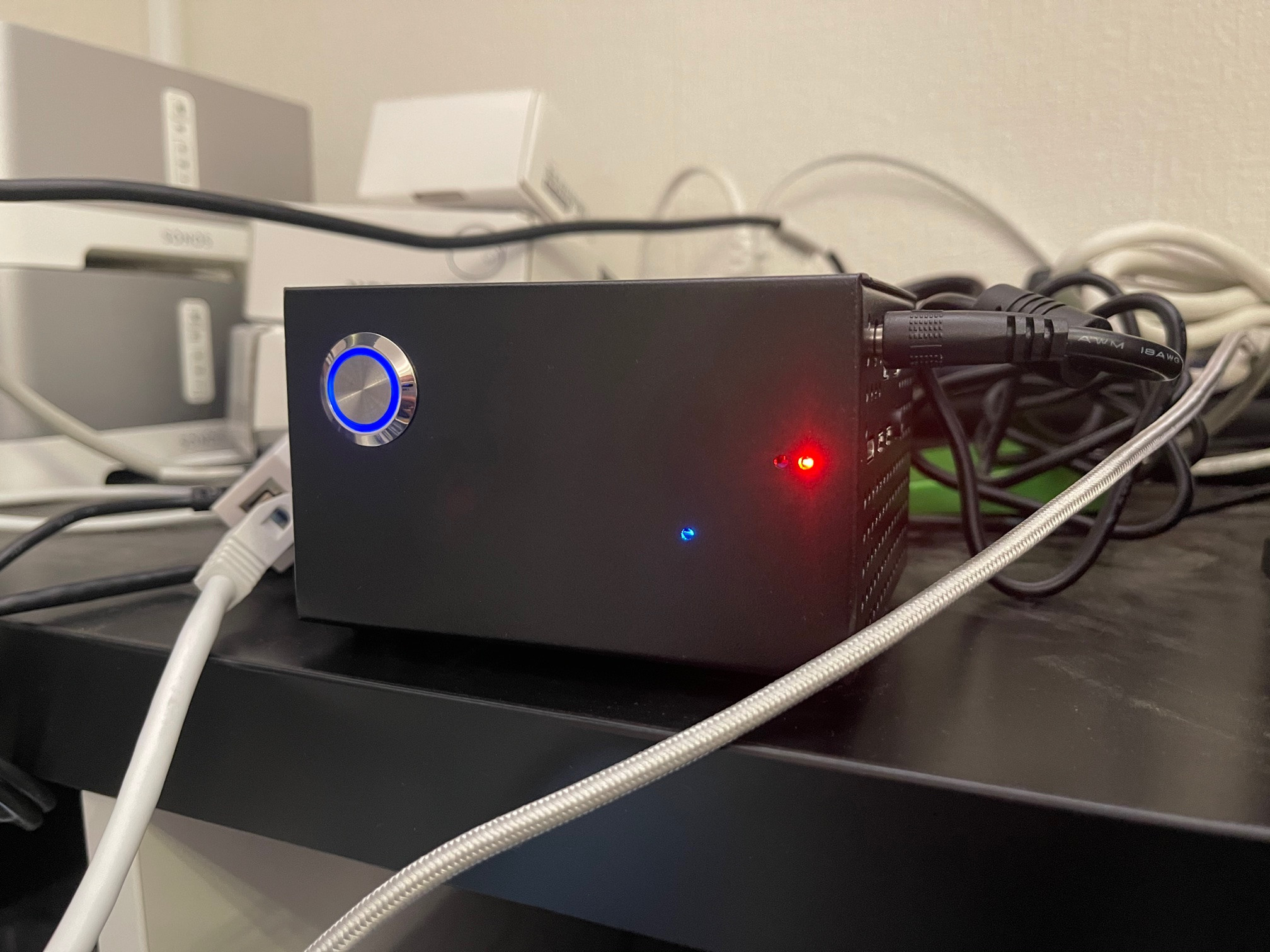

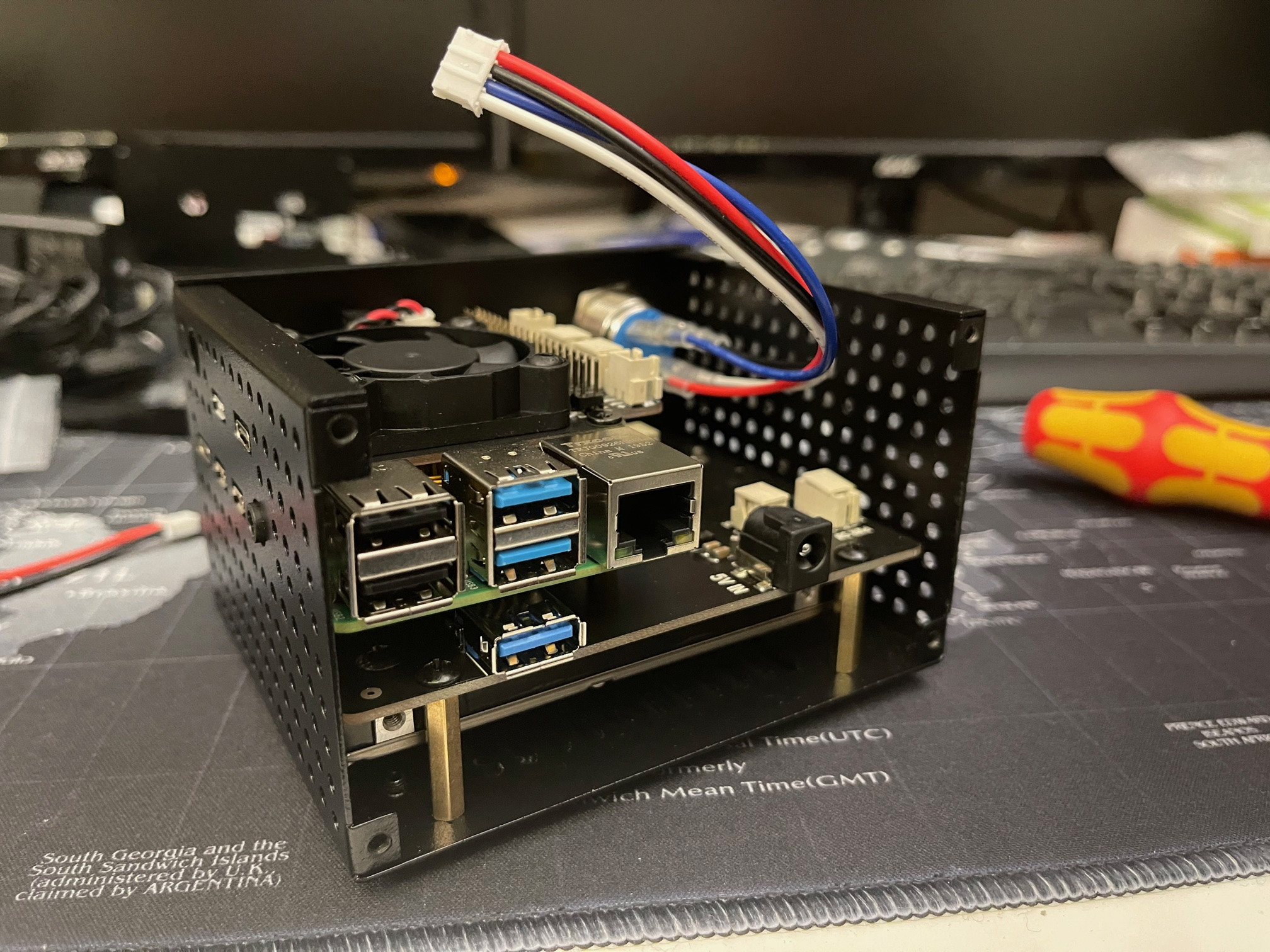

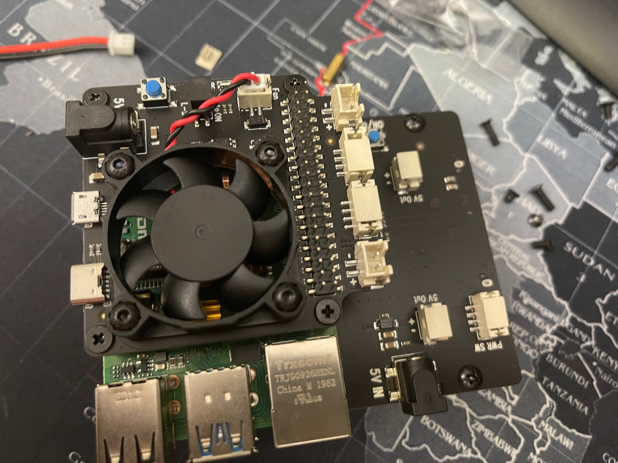

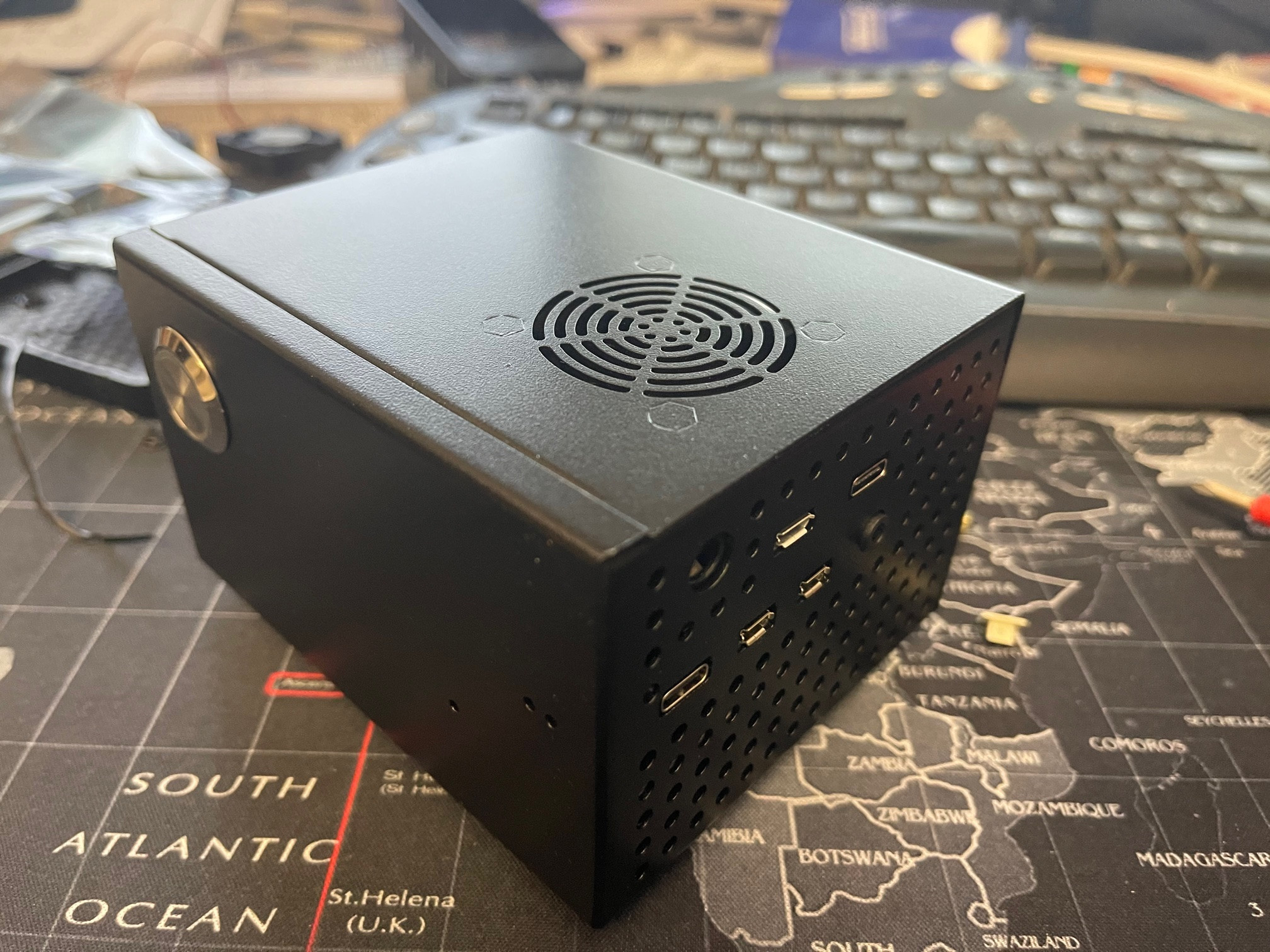

            ​So, nun hab ich das ganze mal getestet und muss sagen,
            hismastersvoice
            DANKE DAFÜR.
            Und hier meine MS4Home Lösung.
            Ein Raspi4 - 4GB im Geekworm X825-C6 Gehäuse, dazu das HDD/SSD Extension-Board X825, das Power Management Board X735 und ein entsprechendes Netzteil mit 4A.
            Die HDD ist eine alte 2,5" HDD mit 1TB Kapazität für viel Musik.
            Klicke auf die Grafik für eine vergrößerte Ansicht  Name: IMG_7842.jpg Ansichten: 0 Größe: 761,4 KB ID: 296453Klicke auf die Grafik für eine vergrößerte Ansicht  Name: IMG_7843.jpg Ansichten: 0 Größe: 725,1 KB ID: 296454Klicke auf die Grafik für eine vergrößerte Ansicht  Name: IMG_7845.jpg Ansichten: 0 Größe: 754,1 KB ID: 296456Klicke auf die Grafik für eine vergrößerte Ansicht  Name: IMG_7847.jpg Ansichten: 0 Größe: 752,6 KB ID: 296455Klicke auf die Grafik für eine vergrößerte Ansicht  Name: IMG_7849.jpg Ansichten: 0 Größe: 578,1 KB ID: 296452
            Ciao, Leigh
