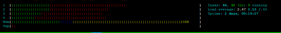

    Wie sieht unter htop die Systemlast/Speichernutzug aus wenn das passiert?
    Kannst du ggf. einen Screenshot posten.
    • Peter B
      • 29.08.2015
      • 539
Ansichten: 435
Größe: 96,8 KB
ID: 293590Klicke auf die Grafik für eine vergrößerte Ansicht
Ansichten: 442
Größe: 6,6 KB
