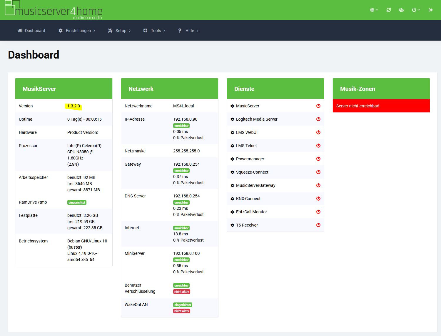

            Guten Morgen,
            vielen Dank, hab das Update gerade eingespielt, Dienste starten aber leider noch immer nach dem Neustart (wenn man händisch restartet gehts wieder), und unter Update zeigt er jetzt gar keine Version mehr an, anbei ein paar Screens/Logs:
            Nach Serverneustart:
Ansichten: 507
Größe: 211,9 KB

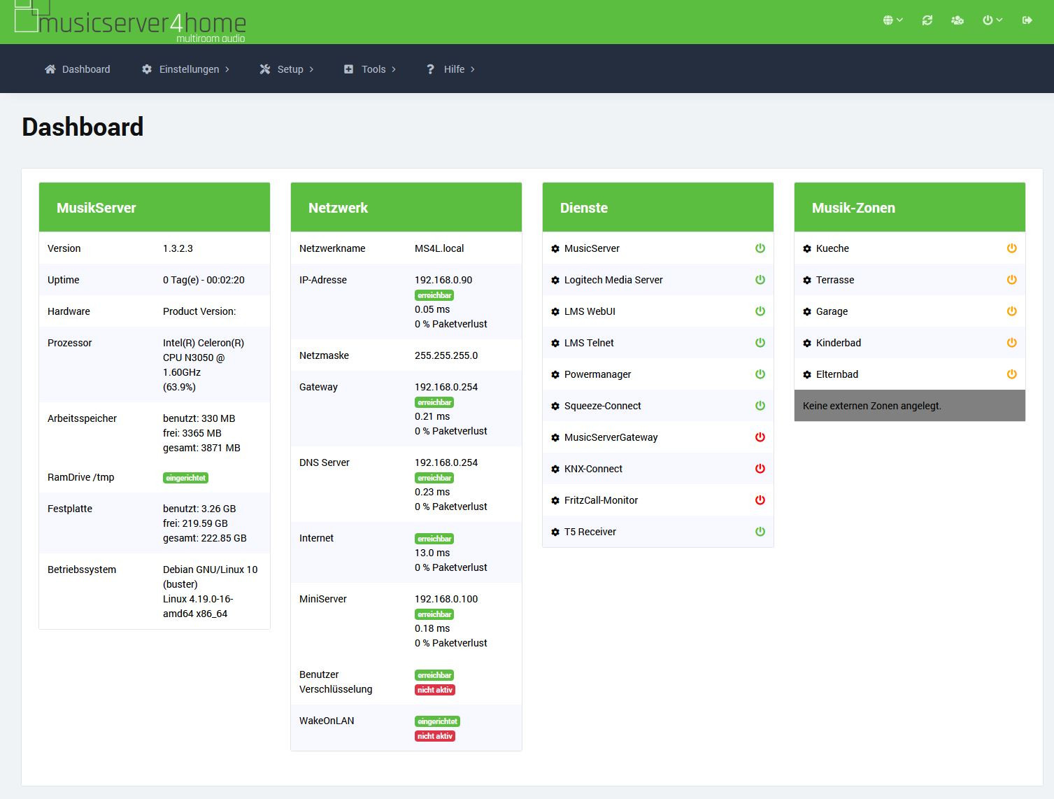

            Nach Dienst Neustart (ohne extra unter LMS die IP zu speichern)
Ansichten: 543
Größe: 212,8 KB

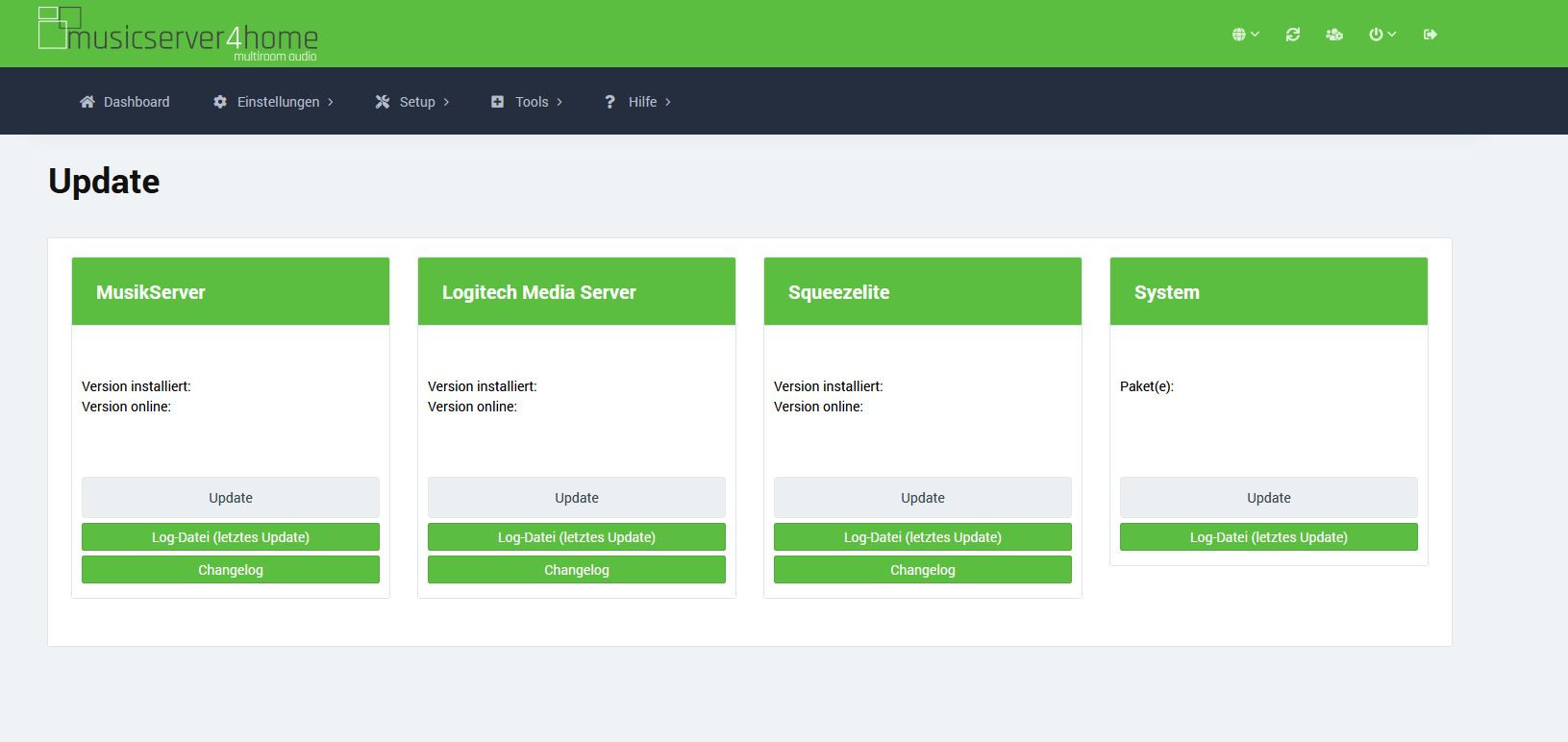

            Ansicht unter Update:
Name: Update Ansicht.JPG
Ansichten: 525
Größe: 132,2 KB
              • 7319
              Schei...
              Ich habe die falsche Datei gezippt, und die mstools ist nicht lauffähig.
              Ein dummer Copy&Paste Fehler
              Lösung kommt in ein paar gleich.
