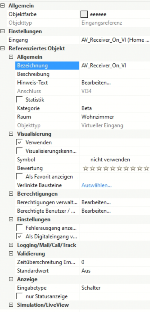

also irgendwie zweifel ich gerade an mir selbst.
Ich habe nun versucht, wie du vorgeschlagen hast einen VI (dieser geht auf M1 im Medienbaustein) zu nutzen.
Beim Klick in der Visu, geht der AV-Receiver direkt an.

Kann es sein Das der Eingang nur einen Impuls benötigt ?http://miniserver/dev/sps/io/Av_Reciver_ON_VI/Pulse
schon mal versucht ?

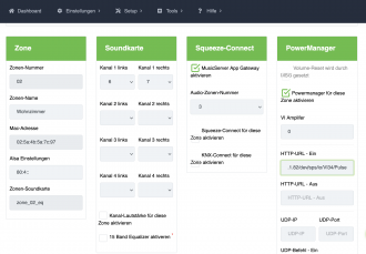

hismastersvoice wenn ich dich richtig verstanden habe, hattest du das mit dem VI ja bei dir getestet und es hat funktionniert.
Bei mir ist es leider immer noch so, dass ich den Befehl:
Code:http://thomas:PASSWORT@192.168.1.82/dev/sps/io/VI34/Pulse
Hast du evtl. noch eine Idee, was ich überprüfen kann, wo mein Fehler liegt?
Gruß Thomas
1.
Auch beim Aus wirst du einen Pulse brauche, oder?
2.
Konsole
curl DEINE_URL
Siehst du ob es vom System gesendet wird oder ob ggf. eine Fehlermeldung kommt.

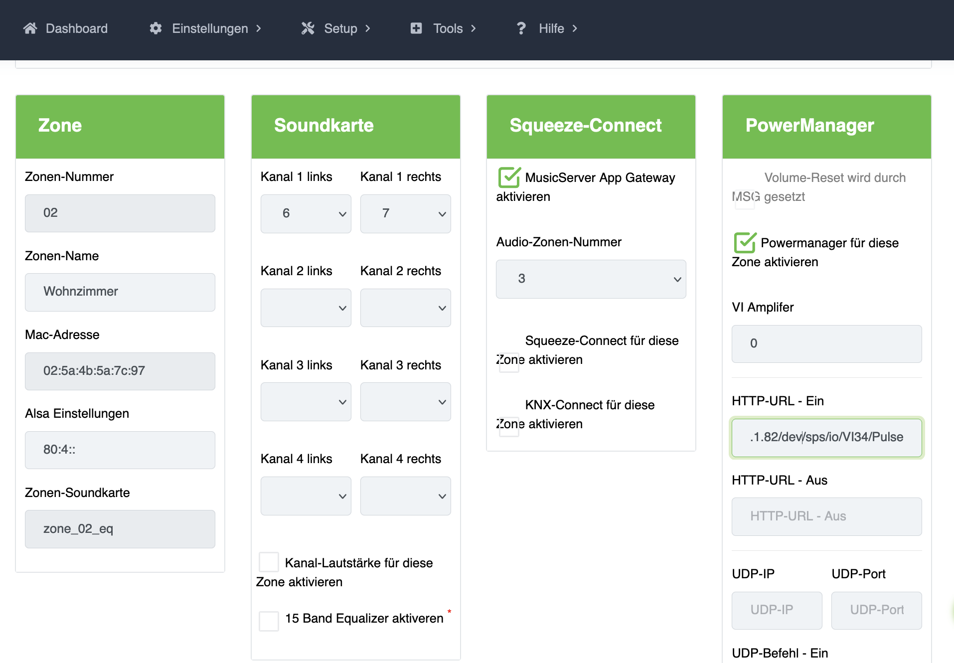

Ja, da baue ich mir dann vermutlich aber eine Verzögerung in der LoxConfig.
Es ist der AV-Receiver im Wohnzimmer und da klacken beim Ein- und Ausschalten die Relais ziemlich laut.
Code:music@MS4H:~$ curl http://thomas:PASSWORT@192.168.1.82/dev/sps/io/VI34/Pulse <?xml version="1.0" encoding="utf-8"?> <LL control="dev/sps/io/VI34/Pulse" value="1" Code="200"/>
Der PowerManger macht nichts anders als genau das curl URL.
Wenn es im Terminal geht, sollte es auch im PM gehen.
Du kannst noch folgendes anschauen...
cat /opt/music_server/sq_cfg/zones/sq_zone_01.cfg
Das 01 gegen deine Zonennummer austauschen.
Dann siehst du ob die URL sauber/richtig gespeichert ist.Zuletzt geändert von hismastersvoice; 20.08.2021, 06:48. -

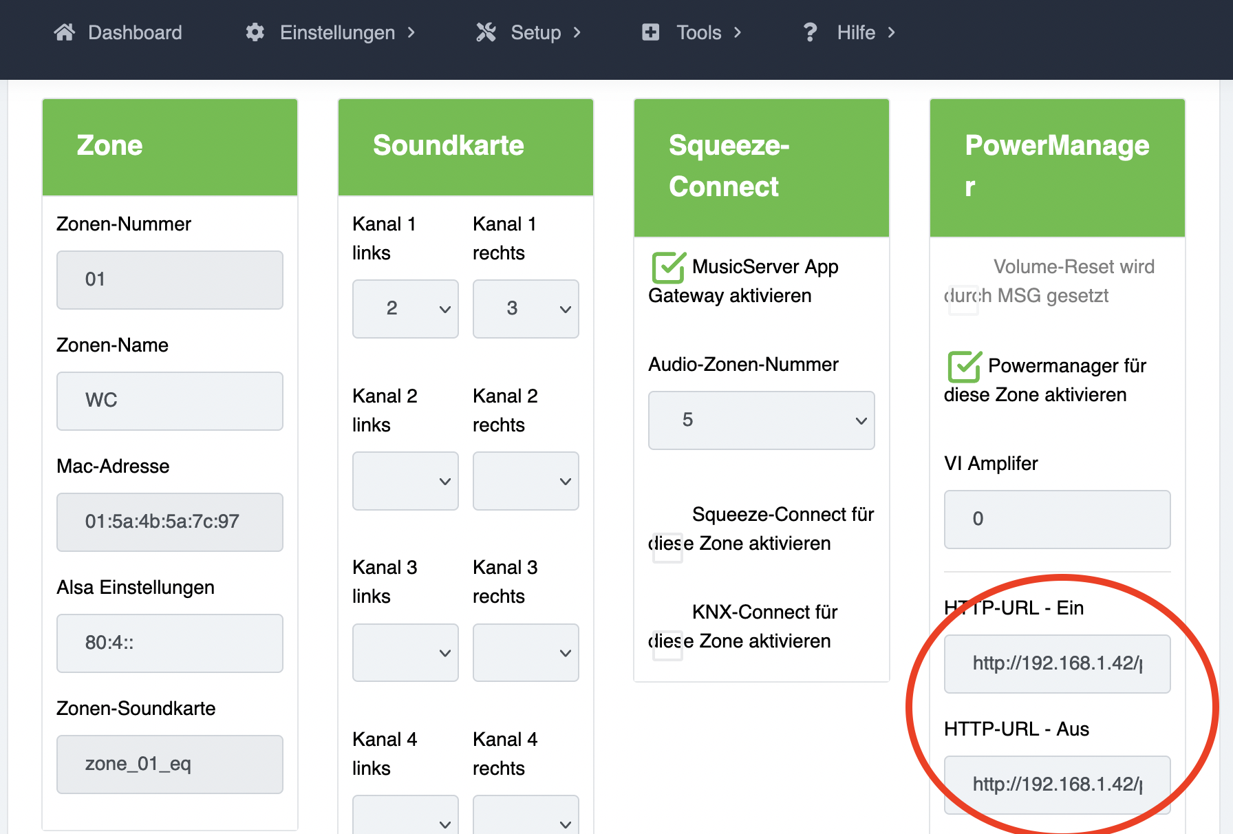

t_heinrich Hast du Sonderzeichen im Passwort? Vielleicht gibts da ein Problem? -
Da sieht auch alles einwandfrei aus und das Passwort enthält keine Sonderzeichen.

das kannst du selber überprüfen, durch den Hinweis von @hismastervoice hier:

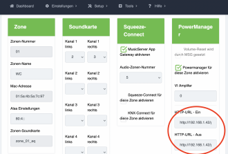

Hallo, wie arbeitet denn der Powermanager? Ich konnte im Handbuch nichts dazu finden: https://music-server.net/help/Playerintern.html Ich habe hier zwei Zonen die ich via Funksteckdose mit http-Aufrufen an- und ausschalten möchte. Gruß Thomas :cool: Bildschirmfoto 2021-08-16 um 19.52.12.png
Hier drauf achten, dass es "zones" lauten muss.
