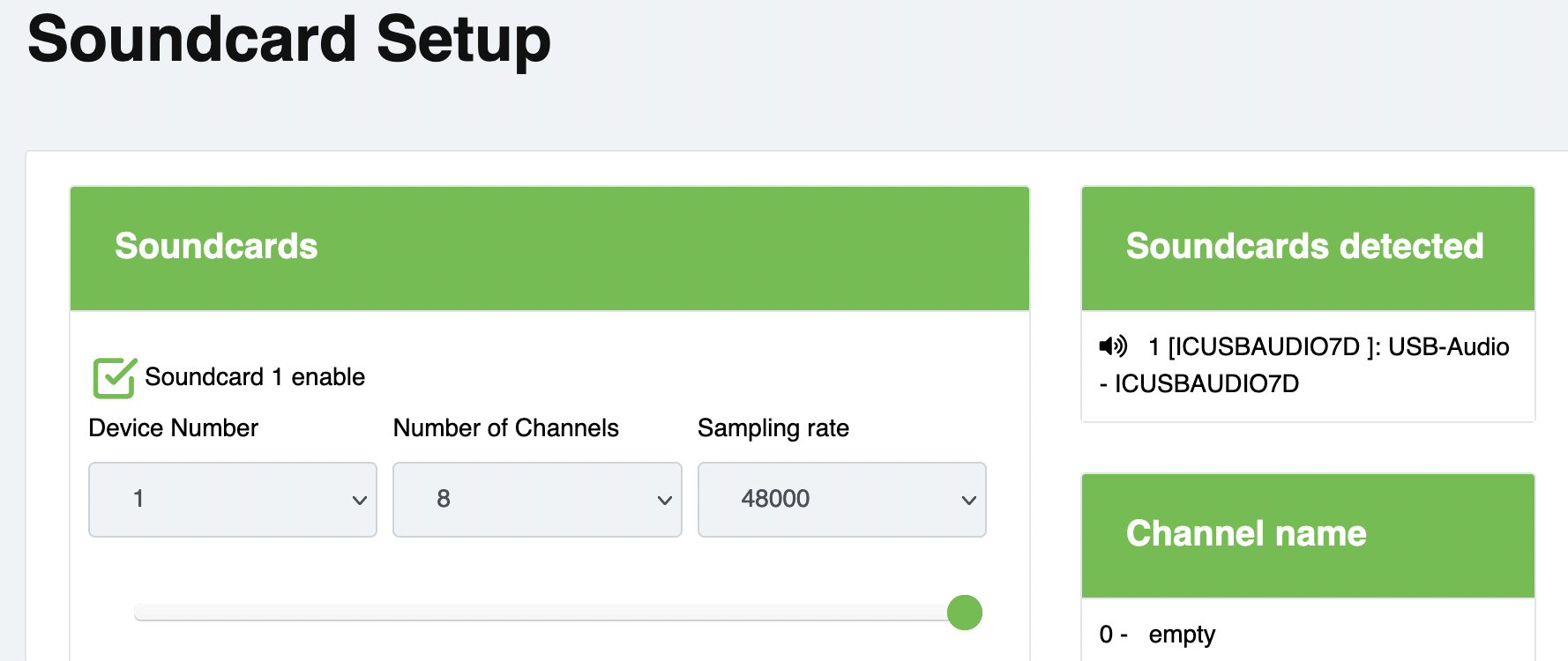

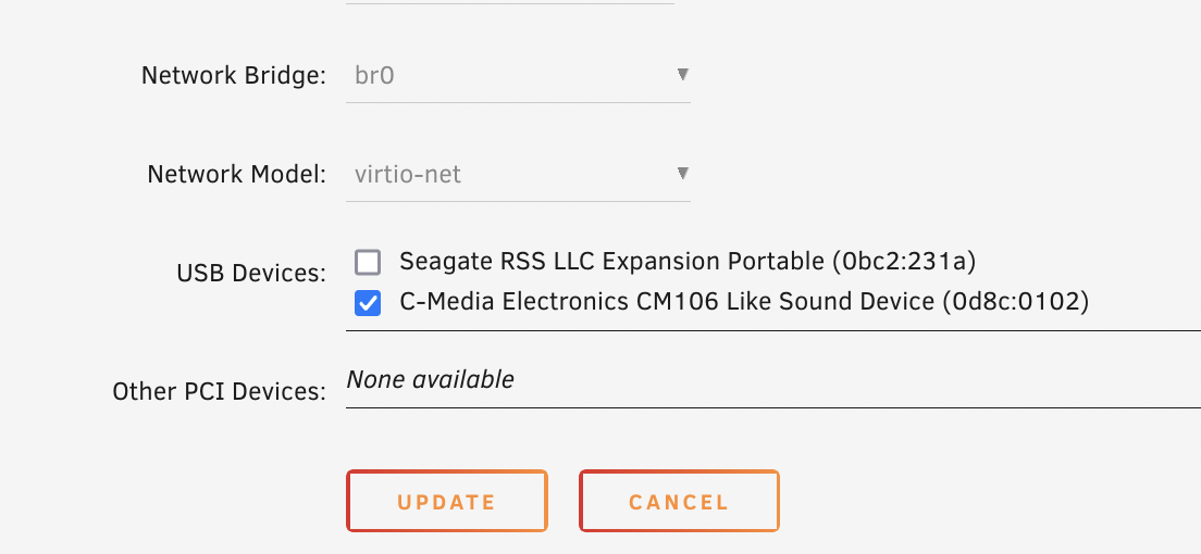

Nun habe ich zu Testzwecken das ganze mit demselben PC mit UNRAID probiert. (https://unraid.net/)
Hier wird meine externe USB Soundkarte OHNE den USB-Hub einwandfrei erkannt.
