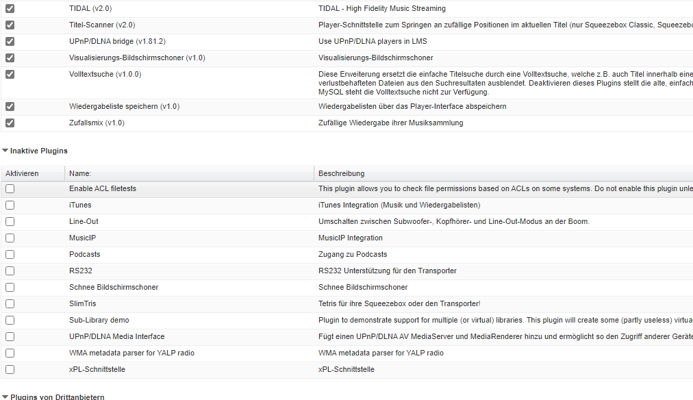

      Brauche ich evtl noch den UPnP/DNLA Media Interface PlugIn, denn der steht auf Inactive.

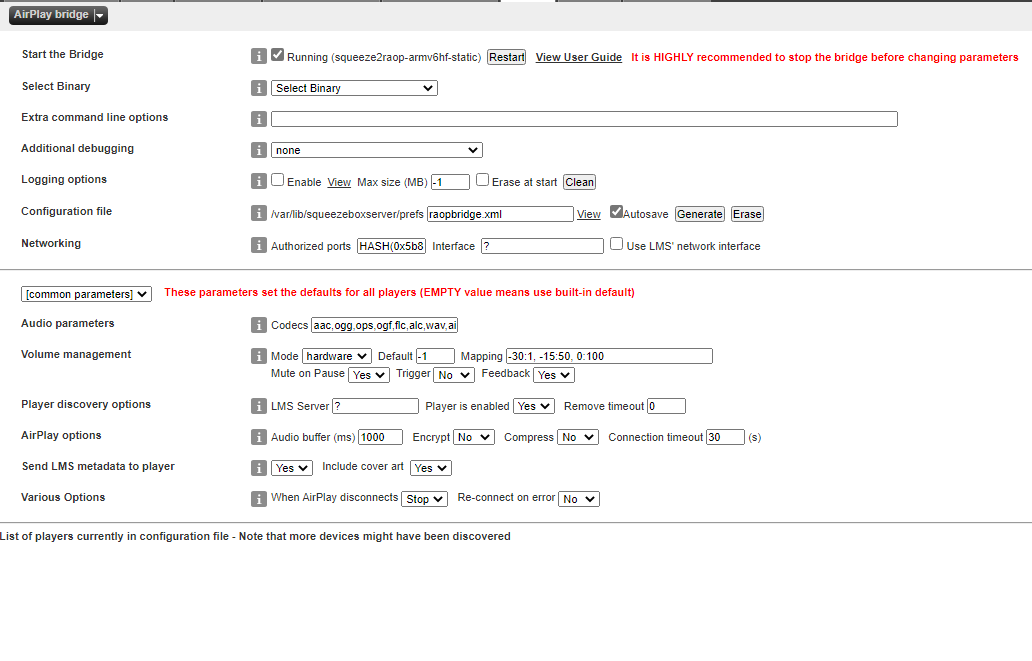

      Du kannst immer nur UPNP oder AirPlay am laufen haben...

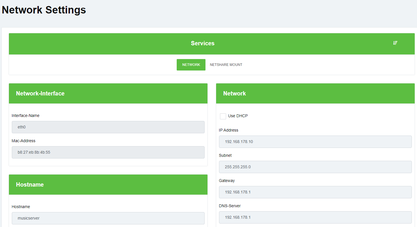

    Ich habe noch das Netzwerksetup vom MS4H selber mit angehängt.
    ping-technisch gibt es auch keine Probleme, es ist nur ein flaches IPv4 /24-netztwerk, wie man auch sieht, und alle Geräte stehen im gleichen Netzwerksegment.

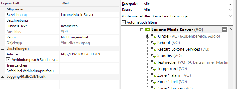

      Der Port 7091 ist nur für das MSG!!
      Für ein Event das ganze ohne Port angeben.
      IP:7091 kann nicht gehen, du sendest die Events an das MSG und nicht an die Eventsteuerung.
      Nutze doch den Event-Generator, dann siehst du was für eine URL du eintragen musst.
      So kann kein einziger deiner Befehle laufen.
      Ein Screenshot den du falsch verstanden hast ist die Einbindung des MusikServer in die Config.
      Rubrik Audio in der Config.

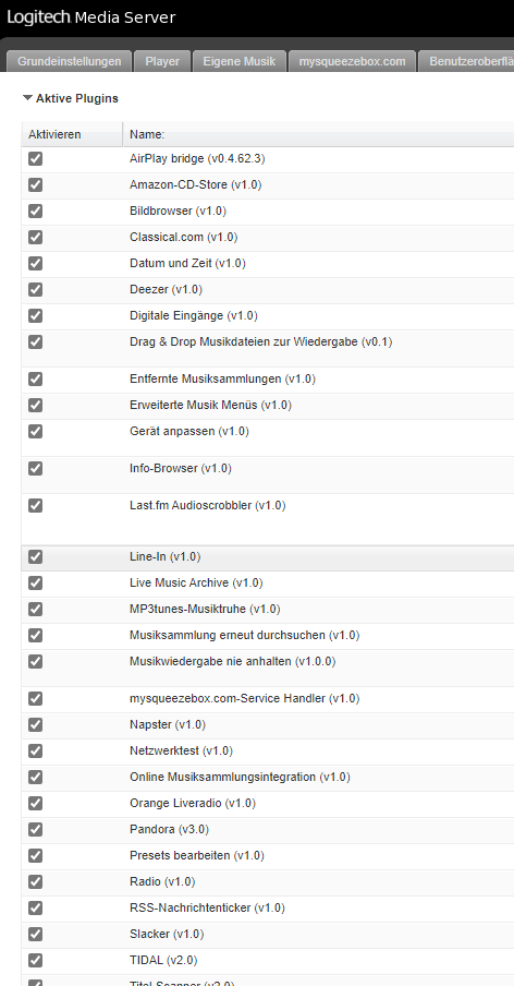

      Bitte mal Screenshot des Plugin.

    KAnnst du im LMS überprüfen welche Plugins aktiv sind

        Es ist kein Gerät in der AirPlay Bridge.
        Dort müssten deine Sonos stehen.
        Doch UPnP Bridge?

      Also, ich habe den Port entfernt, und schon klappt alles wieder, jedoch nur über den Umweg mit der virtuellen Ausgang.

        Nachdem du UPNP nicht aktiviert hast läuft AirPlay bei dir...
        Ich sehe in seiner List UPnP nicht da es abgeschnitten ist im Screenshot.

      Ich bin offenbar nur blind, natürlich steht da UPnP und wenn ich reinschaue, sehe ich auch alle meine Player (wollte ihr davon auch nen Screenshot?)
      Ich habe mich von UPnP/DLNA Media Interface ablenken lassen.

      Bedeutet aber auch, dass ich Airplay deaktivieren sollte?

        Wenn deine Sonos AirPlay können (alte können es ja nicht) würde ich dir Empfehlen das UPnP zu deinstallieren und AirPlay zu nutzen.
      • Martin0112
        Martin0112 kommentierte
        Da ist nur die alten Sonos Play:1 habe, brauche ich wohl UPnP und werde AirPlay deaktivieren
        Dann bleibt dir wirklich nicht so viel übrig als das UPnP zu nutzen.
