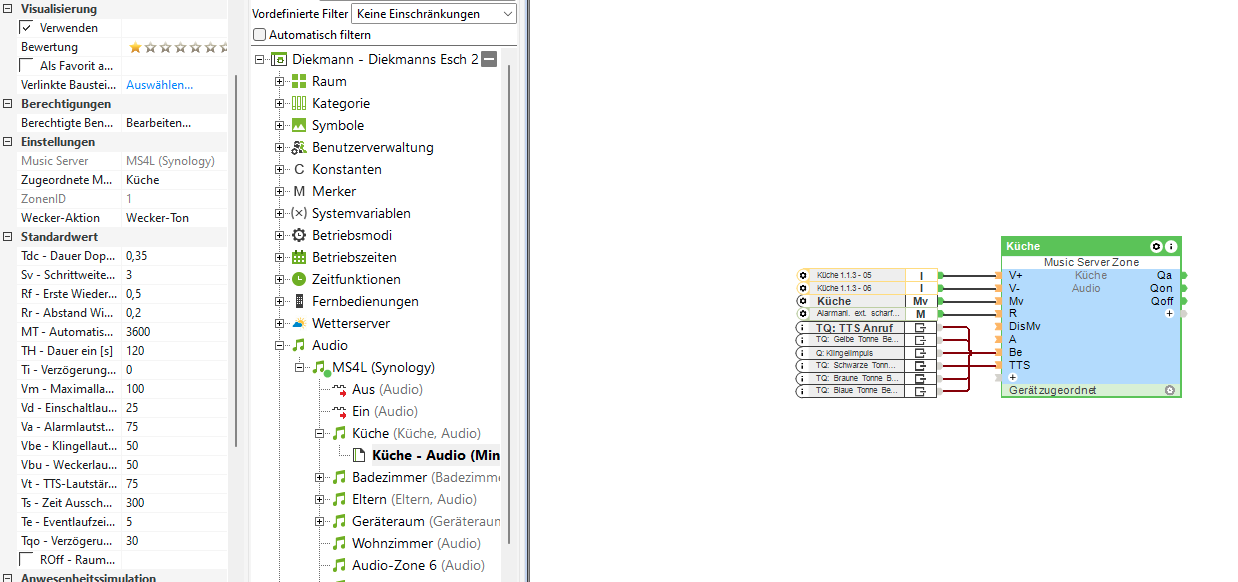

    Leider funktioniert die Steuerung der Yamaha Lautsprecher nicht richtig.
    Wenn ich auf den Mv EIngang ein Signal lege, schaltet die Zone laut LoxConfig ein. Leider startet der Stream dann nicht.
    Welche Infos würdet Ihr benötigen, um mir helfen zu können?

    Support-Daten aus dem WebUI.
    Wie eingebunden UPnP oder AirPlay?
    Screenshot der Zonen-Einstellung und des UPnP oder AirPlay-Plugin (je nach dem was zutrifft)

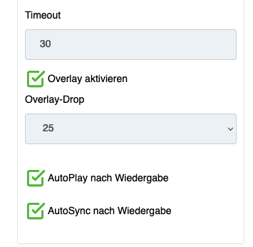

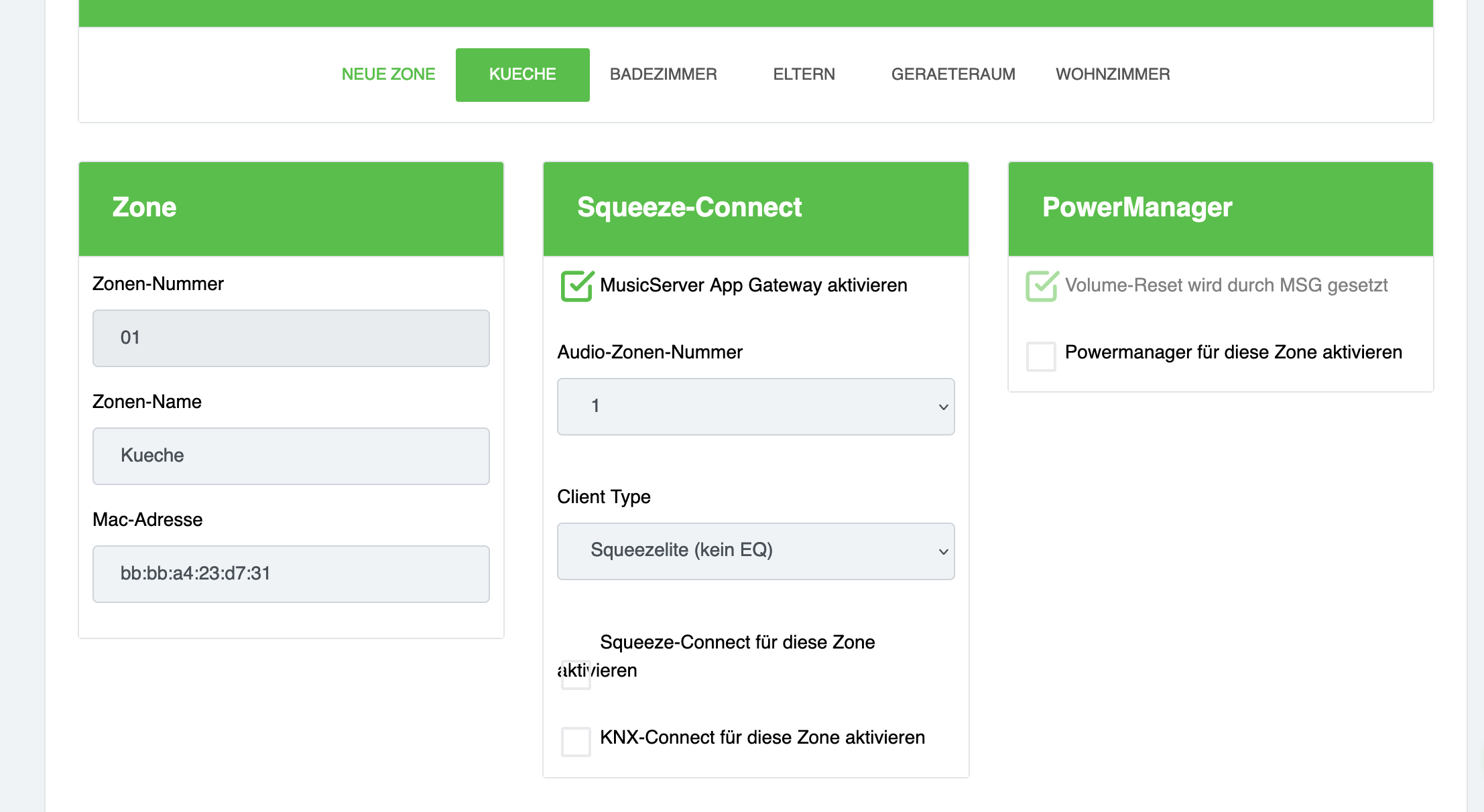

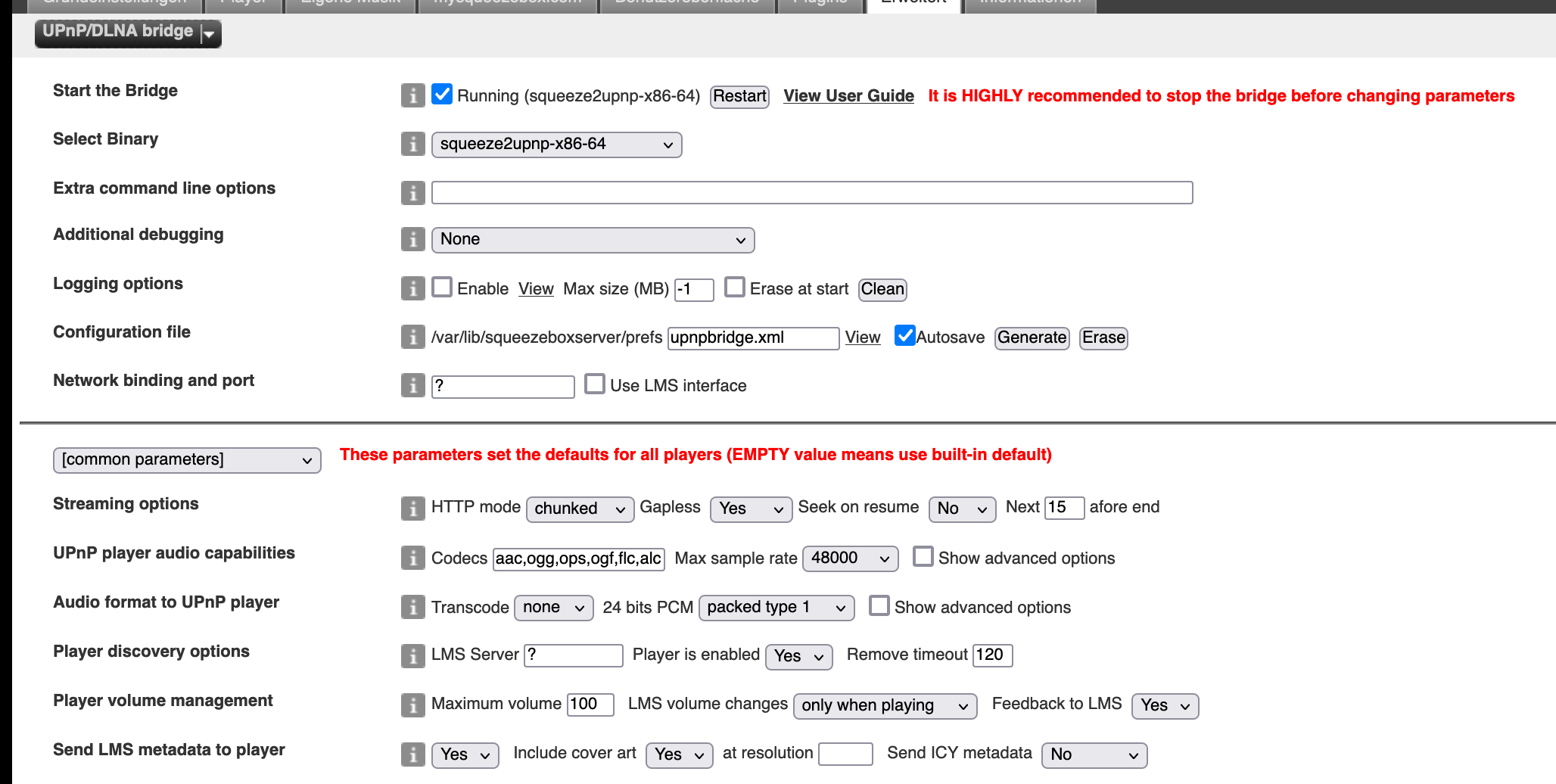

      Anbei die Support-Daten vom WebUI und die Screenshots.
      Ich habe die Lautsprecher über das UPnP im LMS eingebunden. Wenn es mit AirPlay besser geht, kann ich auch gerne wechseln.

        Alle Zonen löschen im WebUI.
        UPnP deinstallieren und AirPlay Bridge installieren. Der genannte LS kann AirPlay.
        In Airplay die LS aktivieren und alle Zonen neu anlegen mit den neuen Geräten.

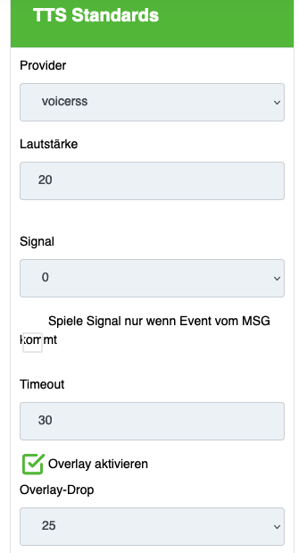

          Was ich auch noch nicht hinbekomme habe, ist die Lautstärke bei TTS zu ändern. Egal was ich in der Zone einstelle, die Lautstärke bei TTS ist immer die gleiche. Diese ist mir jedoch zu leise.

        Wie sieht die Config genau aus, Screenshots etc.
        Lasst euch nicht alles aus der Nase ziehen... Helfen kann man nur wenn man Informationen hat
        • dr_dee
          • 10.10.2015
          • 273
          Bei mir kommt es schon vor, das Bewegungsmelder dauerhaft an sind. Ich habe diese in den Einstellungen auf 60s, da es sonst vorkommen kann, dass die Bewegungs-/Präsenzmelder Air keine "Aus"-Meldung senden. Dieses ist Loxone aber schon bekannt.
          Dann werde ich da noch einen Impulsgeber zwischen bauen.
          Anbei die Screenshots. Benötigst du sonst noch informationen?

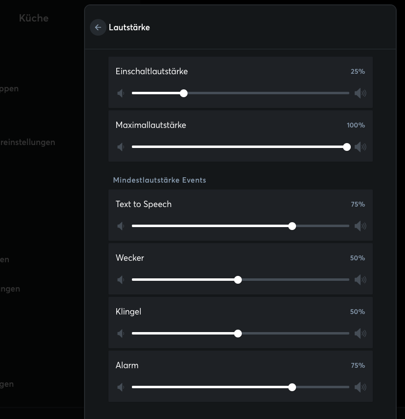

            Screenshot aus der App der Lautstärke Einstellungen würde mich noch interessieren.
        • dr_dee
          • 10.10.2015
          • 273
          Hier noch der Screenshot aus der App.

            Mit der Lautstärke bei TTS habe ich es leider auch nicht hinbekommen, diese zu ändern.

              Guten abend zusammen,
              ich habe es mittlerweile per UPnP eingebunden bekommen. Läuft soweit ich das sehen kann auch gut.
              Mir ist nun aufgefallen, wenn ich mehrere Zonen gruppiere, ich Tonaussetzer habe, wenn eine weiter Zone betretten wird.
              Das gleiche passiert, wenn eine Zone wieder ausschaltet.
              Kann man das noch irgendwo einstellen, dass dies Tonaussetzer verschwinden?

                Das ist kein Tonaussetzer, dabei werden die Zonen verbunden und spielen dann gesynct, das kann man leider nicht ändern.
                Bei jedem sync unsync wird diese kurze Pause passieren.
