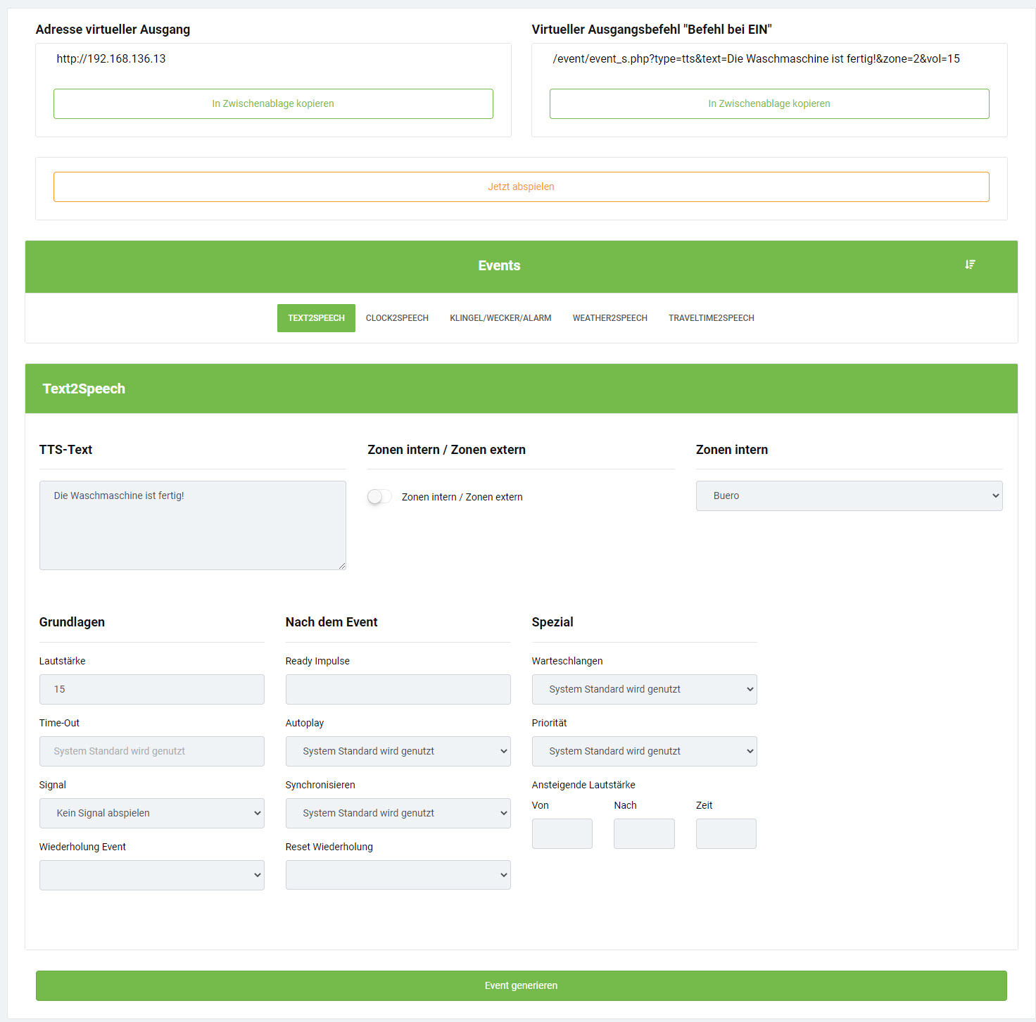

      Hab es optisch etwas angepasst...
      Den Login-Zwang habe ich auch raus genommen...
      Die Idee ist auf jeden Fall sehr gut, so kann man auf die schnelle mal eine Nachricht absetzten.

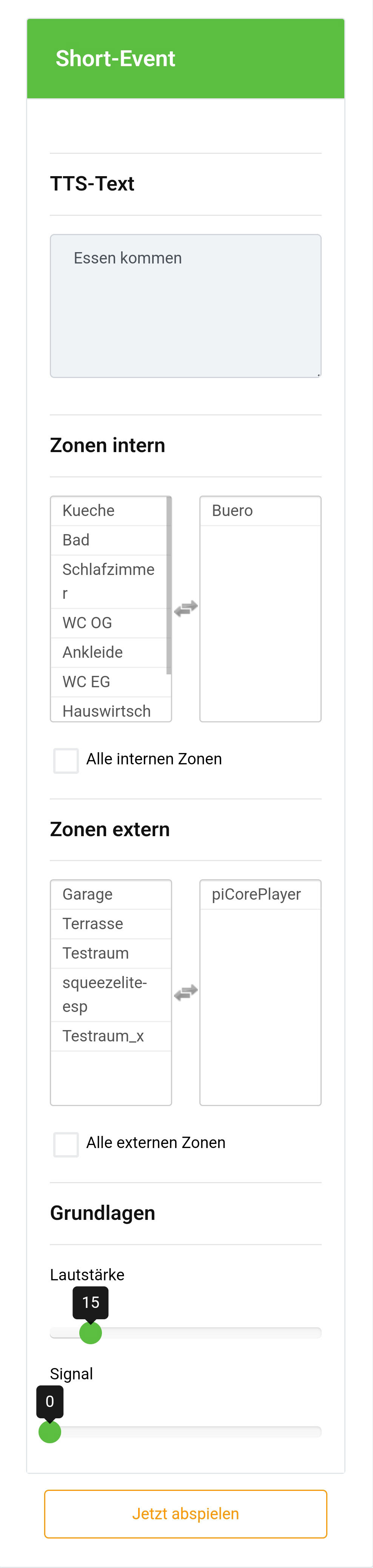

          Ich habe mal eine schnelle Version geschrieben...
          Es wurde auf das nötigste reduziert, und es können nur Text/Zonen/Volume/Signal ausgewählt werden.
          Was noch fehlt sind die Shortcuts zur Auswahl die mache ich mal nächste Woche.
          Die Auswahl der Zonen werde ich auch noch ändern.
          Klicke auf die Grafik für eine vergrößerte Ansicht  Name: Screenshot_2022-03-13-19-59-15-30.jpg Ansichten: 0 Größe: 296,3 KB ID: 341285
          Screenshot ist vom Smartphone...

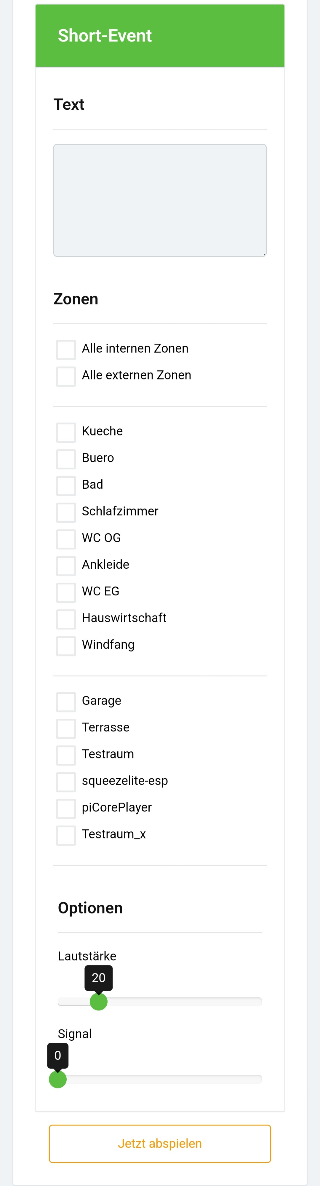

          • 7319
          So letzte Version für Heute...
          So ist es deutlich einfacher die Zonen auf dem Smartphone zu wählen.
          Shortcuts habe ich angefangen, aber jetzt habe ich keine Lust mehr
Ansichten: 230
Größe: 279,8 KB

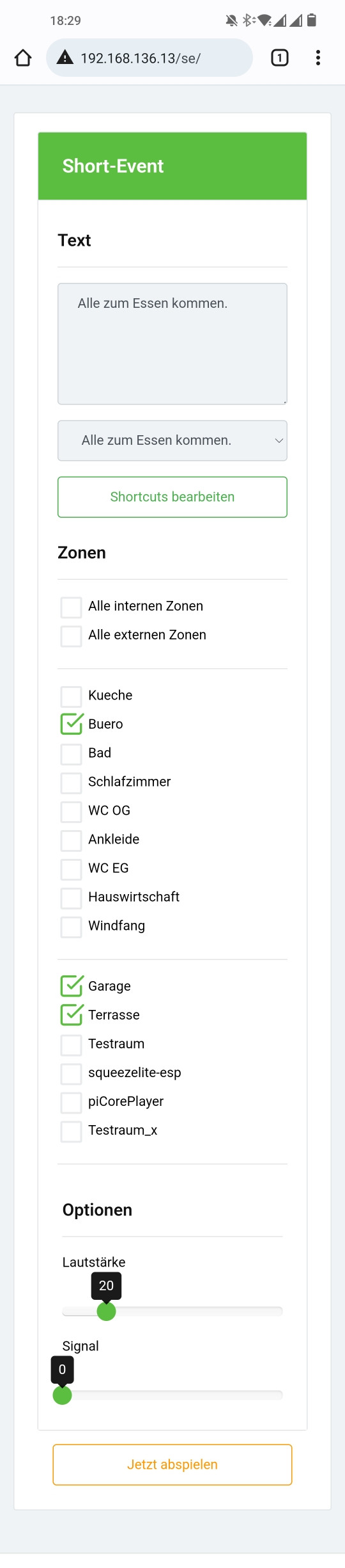

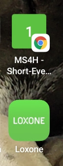

              Nein, das wird es nicht geben. Die Version kommt wenn sie kommt....
              ...und zwar jetzt.
              Das Update auf 1.5.0.4_beta ist raus.
              Shortcuts sind auch fertig...
              Ich habe für meine Frau und mich einfach einen Link auf der Startseite des Telefon erstellt um schnellen Zugriff zu haben.
Ansichten: 325
Größe: 14,7 KB
Ansichten: 195
Größe: 135,1 KB

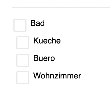

                • 2073
                Hi hismastersvoice
                das klappt schon richtig super, ich bin begeistert ... vielen Dank.
                Am Mac mit Firefox (jeweils aktuelleste Version) gibt es einen leichten Darstellungsfehler.
                Ist mir aber egal, wollte es nur erwähnen.
                Nächste Stufe: das Nippelboard
                Wobei wenn das kommt, muss ich mir vermutlich ne neue Bleibe suchen.
                Gruß Thomas
                Klicke auf die Grafik für eine vergrößerte Ansicht  Name: Bildschirmfoto 2022-03-15 um 08.46.18.png Ansichten: 0 Größe: 26,8 KB ID: 341492
                Zuletzt geändert von t_heinrich; 15.03.2022, 07:52.
