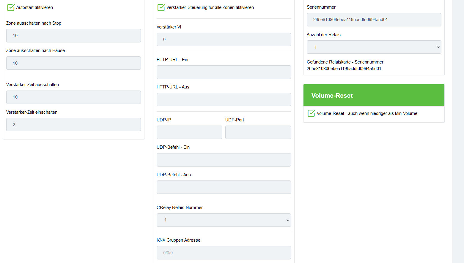

    Mich würde gerne interresieren wie das mit dem CRelais und Powermanager funktioniert ? Gibts hier wo eine Anleitung?
    Habe mal ein USB Relais angesteckt und es wird auch gefunden im MS4L.
    Die Frage ist wie kann ich dieses schalten mit dem Powermanager?
    Danke für die infos!

    Danke für die Links! Leider check ich das CRelais nicht!!
    Ich habe am MusicServer eine USB -Relais Karte angeschlossen, diese wird auch per Seriennummer erkannt!.
    Aber nun wie wird diese geschaltet? da diese per usb angeschlossen ist hat diese ja keinen IP oder? bzw Welchen Befehl muss ich bei der UDP oder Behfehl Ein eingeben?
    Wie kann ich oder muss dich dieses CRelais konfigurieren?
    Mein Gedanke wäre eigenlich das ich meinen Verstärker einschalte wenn ich irgendwelche Zone per Spotify oder per Loxone auswähle.
    Leider finde ich dazu nix in der Anleitung
    Danke im Voraus
      • 7319
      Ist doch nicht schwer...
      Serial und Anzahl der Relais Anzahl eingeben.
      ​​​​​​Dann in der Zone das Relais wählen das schalten soll.
      zB
      Du hast 8 Relais dann kannst zwischen 1-8 Wahlen in der Zone.

        Danke, aber
        ja das hätte ich eigentlich gemacht aber was muss in den anderen Feldern eingetragen werden? Wie bekommt das CRelais vom LMS den Befehl?
        Danke sehr
          Du musst nur die Nummer auswählen in den Zonen, den Befehl setzt der Powermanager.
          Natürlich geht cRelais auch für All und Gruppen.

        ok- leider funktioniert dies nicht! Gibt es eine Händische Lösung um das CRelais per Hand vom Programm aus zu schalten? BG FREW
          • 7319
          Dieser ist Nummer ist für ein HID Relais zu lange.
          WAs für ein Relais hast du?
