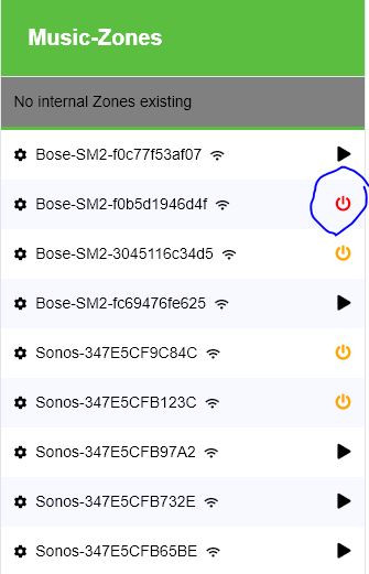

Hallo zusammen, seid dem Wochenende werden meine Externe Zonen, genauer gesagt nur die AirPlay Zonen nicht mehr gestartet. Online sind diese, wenn ich diese Per sonso APP Starte funktioniert es. Auch die Upnp Zonen funktionieren. Aber die "Neuen SONOS werden nicht mehr angezeigt!
Hat das Problem noch jemand oder evtl auch schon eine Lösung dafür.
wenn der/die Player im MS4H Dashboard rot markiert sind
gehst du folgend vor:

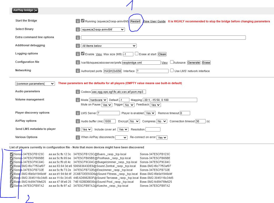

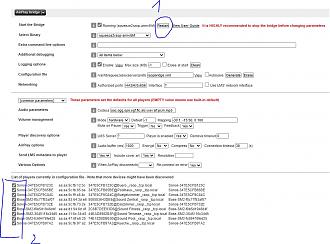

du gehst auf die Logitech media server seite und startest das gerät dort,-- möglicherweise ist davor eine quelle zum auswählen (radio xy)
danach gehst du in den Logitech media server einstellungen ,-- unter "Plugins" in die Einstellungen von der "Airplay Bridge" und machst in der ersten Zeile einen "restart" der Bridge
danach wird im MS4H der jeweilige Player wieder grün oder orange und kann verwendet werden,.
