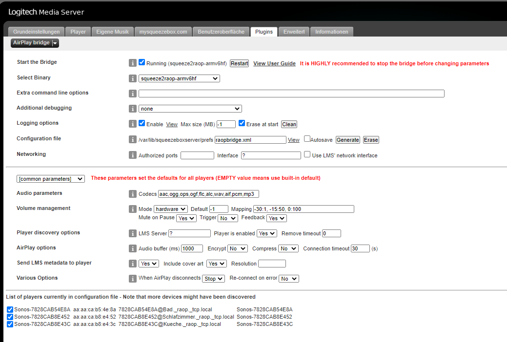

    einige nutzen den MS4H hier ja erfolgreich mit Sonos - wie habt ihr das Plugin konfiguriert?!
    Hardware: Raspberry 4 2Gb mit MS4H installiert
    Ich scheitere daran.....
    Meine aktuelle Konfiguration sieht so aus:
Ansichten: 971
Größe: 82,8 KB
    Trotzdem habe ich damit zu kämpfen, dass ständig Player verschwinden, doppelt auftauchen, etc. pp....
    Was mich besonders irritiert: Hier wird doch nach einem Crash plötzlich das falsche Binary geladen, oder...?!
    Starting Squeeze2raop: /var/lib/squeezeboxserver/cache/InstalledPlugins/Plugins/RaopBridge/Bin/squeeze2raop-armv6hf -Z -f /var/log/squeezeboxserver/raopbridge.log -x /var/lib/squeezeboxserver/prefs/raopbridge.xml
    Retarting Squeeze2raop after crash: /var/lib/squeezeboxserver/cache/InstalledPlugins/Plugins/RaopBridge/Bin/squeeze2raop-armv6hf -Z -I -f /var/log/squeezeboxserver/raopbridge.log -x /var/lib/squeezeboxserver/prefs/raopbridge.xml
    Retarting Squeeze2raop after crash: /var/lib/squeezeboxserver/cache/InstalledPlugins/Plugins/RaopBridge/Bin/squeeze2raop-aarch64-static -Z -I -x /var/lib/squeezeboxserver/prefs/raopbridge.xml

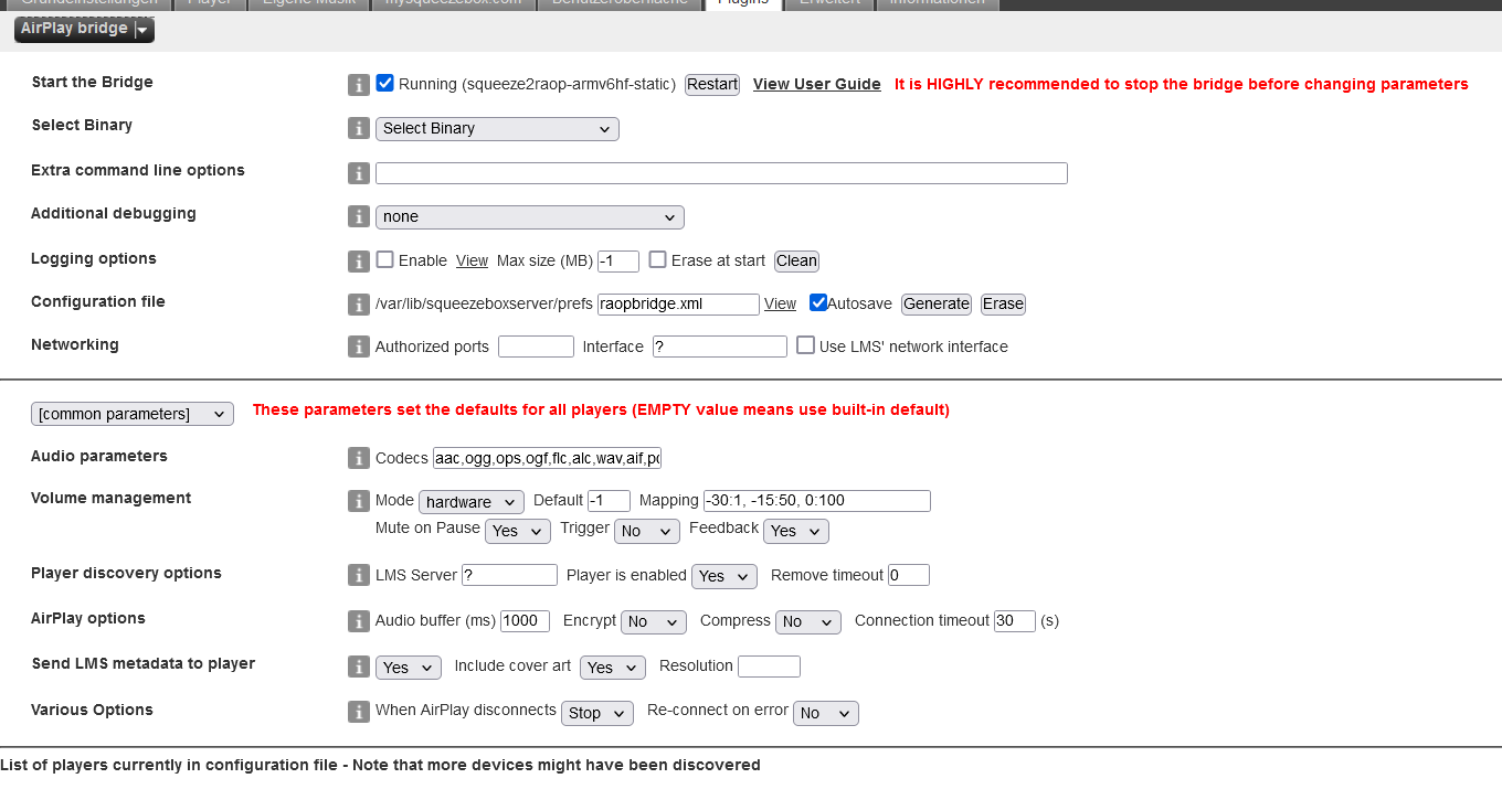

    Läuft bei mir auch auf einem 4er Raspi, ohne Probleme.

      Okay dann werd ich das Sonos-Net mal wieder deaktivieren, nicht dass das dort rein spukt..... Ärgerlich, da ich (ohne Sonos Net) immer Aussetzer in der Küche hatte. Naja mal gucken, ob es daran liegt.
      Bist du auf der aktuellsten Version von dem Plugin? MS4H Beta oder Stable?
    • Loxtom577
      Loxtom577 kommentierte
      Hab nach meinem Beitrag vorhin den gesamten MS4H (LMS, Apache, etc.) auf den aktuellen Stand (Stable) gebracht. Davor war ich ein paar Versionen zurück.
      Beim Plugin läuft die V 0.4.63.1, auch schon vor dem MS4H-Update.
      Aussetzer hab ich keine.

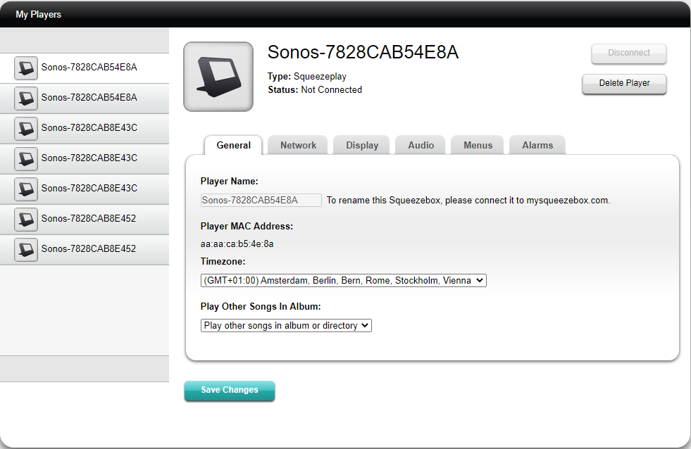

      Ich habe unter "https://www.mysqueezebox.com/player/viewPlayers" jetzt einige Sonos mehrfach drin stehen, kann ich das ignorieren...?!?

      • Loxtom577
        Hab jetzt extra mal nachgesehen. Bei mir ist einer (Sonos ONE SL) zweimal drin, der andere (Sonos ONE) sogar dreimal. Scheint kein Problem zu sein.
        Zuletzt geändert von Loxtom577; 16.10.2022, 19:51.
      • Clubsport
        Clubsport kommentierte
        Okay dann lass ich das so, bevor ich wieder was kaputt mache! DANKE!
        Ja, das kannst du ignorieren.
        Ich nutzen das Portal nur wenn man Plugins nutzt die eine Verbindung brauchen, wie zB Deezer.
