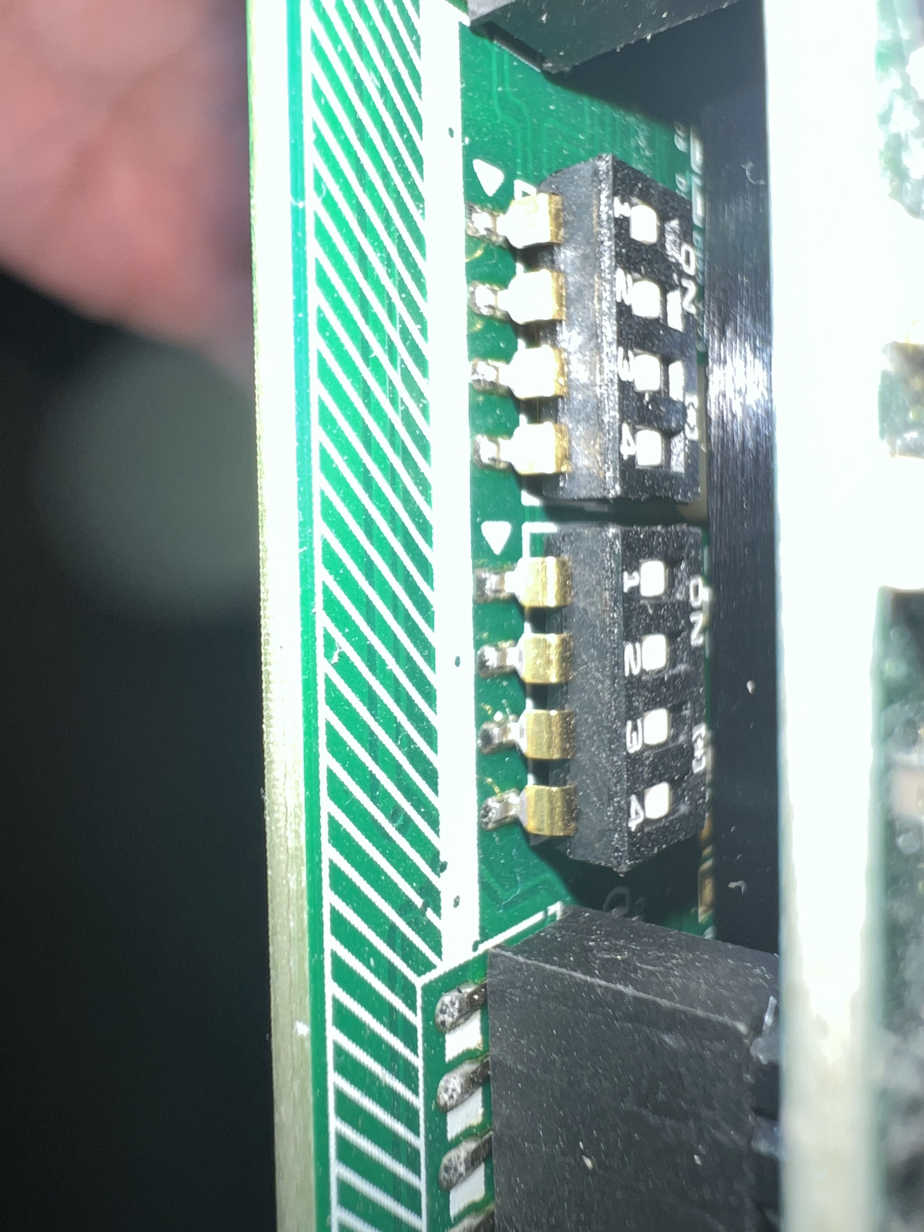

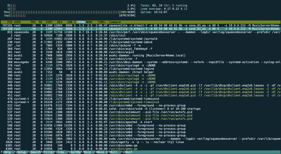

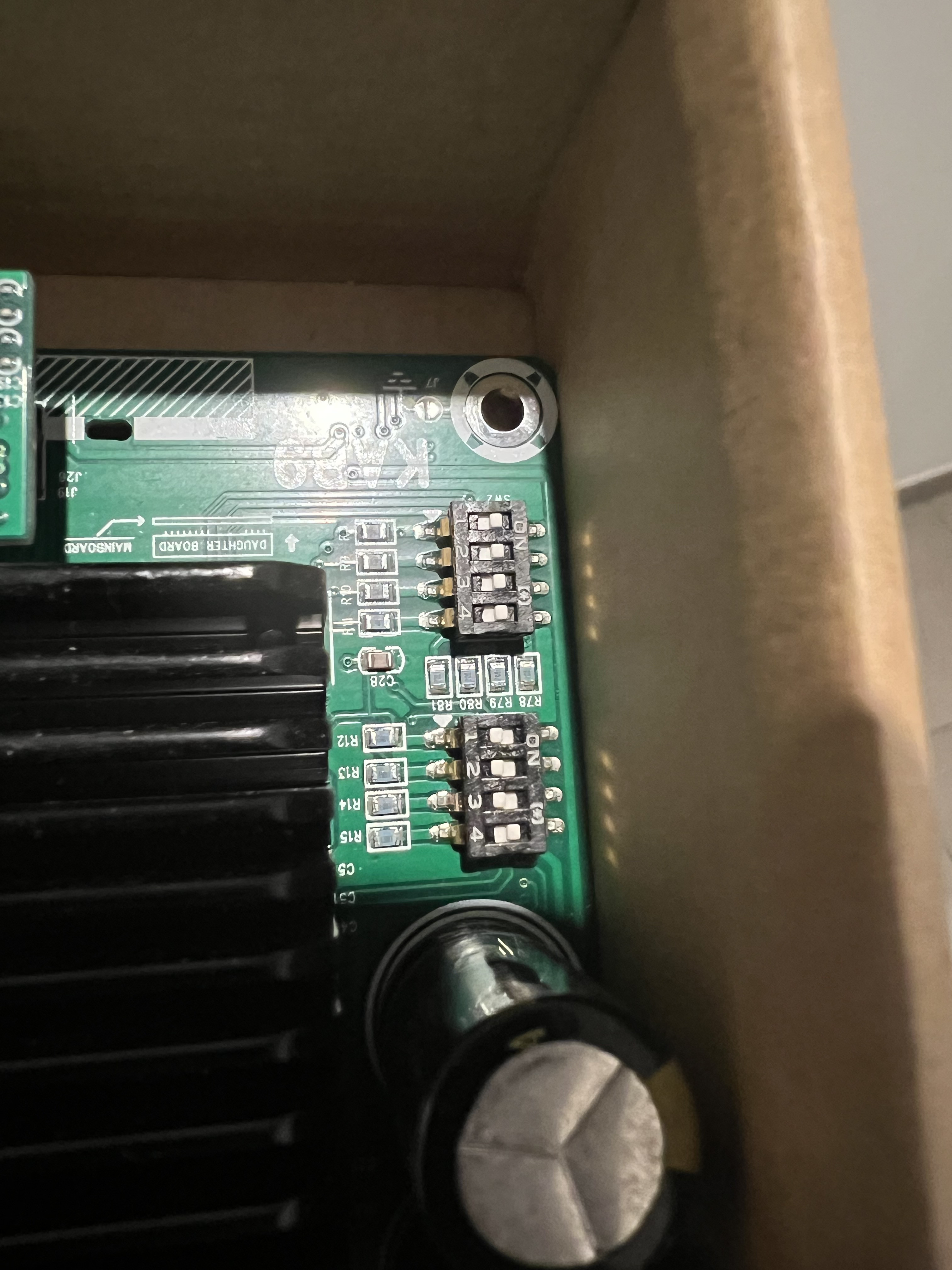

    Support-Daten -> WebUI Hilfe....
    Screenshot von htop wenn die Aussetzer vorkommen.
    Foto vom KAB9 (von Gain und Mono/Stereo Dip-Schalter)

      Infos hängen alle an. Auslastung bleibt dauerhaft auf diesem niveau.
      KAB9 dürfte auf 8x mono und minimalem Gain eingestellt sein, wenn Ich mich richtig Erinnere.
      Hat ja auch mit den Settings und den Lautsprechern (4x Magnat IC62)

        DMI_MANUFACTURER="QEMU"
        DMI_PRODUCT_NAME="Standard"
        Das ganze läuft auf einer VM...?
        Was für eine Host OS nutzt du?
        Squeezelite läuft 2x, das sollte eigentlich nur einmal je Zone starten.

          Ne, das ist glaub Ich nur ne fehlerhafte darstellung von htop:
          root@MusicServer4Home:/home/thorsten# ps faux|grep squeezelite
          root 4510 0.0 2.3 11672 11496 ? SLl 20:09 0:00 squeezelite -n Flur EG -m 01 54 00 4d 81 0b -o zone_01_eq -a 80 4 -s 10.9.8.212 -M MusicServer4Home-Player -b 500 2000 -C 30 -W
          root 4679 0.2 2.4 142744 11700 ? SLl 20:09 0:00 squeezelite -n Flur OG -m 02 54 00 4d 81 0b -o zone_02_eq -a 80 4 -s 10.9.8.212 -M MusicServer4Home-Player -b 500 2000 -C 30 -W
          root 4846 0.8 2.4 143144 11960 ? SLl 20:09 0:01 squeezelite -n Arbeit-T -m 03 54 00 4d 81 0b -o zone_03_eq -a 80 4 -s 10.9.8.212 -M MusicServer4Home-Player -b 500 2000 -C 30 -W
